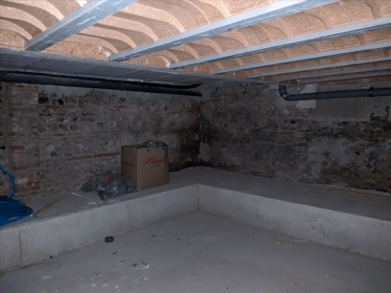

Ça sert a quoi ces "banquettes" en béton :??:
n°69539274
flash23
Fin de race brainwashée
Posté le 04-11-2023 à 17:59:45  profilanswer
à s'asseoir, après la fatigue du balayage des poussières de béton.  :o
n°69539283
zeratul
Empêcheur de tourner carré
Posté le 04-11-2023 à 18:01:32  profilanswer
A éviter que les murs briques et galets, pas assez profondément enterrés, ne déchaussent vu le décaissement de terre que l'on a fait (vieille maison 19e siècle, cave en terre battue avec 1,5m sous plafond).
Message édité par zeratul le 04-11-2023 à 18:02:25

zeratul a écrit :
J'ai une cave dont le sol et une partie des murs sont en béton neuf (coulé cet été).
37,5m2 dont 7,5m2 de "banquettes"
https://rehost.diberie.com/Picture/Get/r/221349
Quel genre de peinture existerait pour éviter la poussière de béton? Passage prévude 1 fois par jour environ.
Pour le sol/banquettes surtout.
Les murs briques et galets, je ne sais trop ce que j'en fait, car les joints sont assez friables...
Merci pour vos retours d'expérience.
Je sais pas te répondre pour la peinture. En revanche, je sais pas si c'est toi qui est à l'origine du béton au sol et des banquettes qui remontent devant mais vu ce que tu indiques (joint assez friables) et les traces noirs qu'on peut apercevoir dans un coin du mur, tes murs ont sans doute besoin de respirer et c'était pas forcément l'idée du siècle d'avoir fait ça.
Quand on veut on peut, quand on peut on doit" © Bonaparte
A aider l'eau à remonter encore + haut dans le mur :o
Message édité par ragexen le 04-11-2023 à 18:04:58
