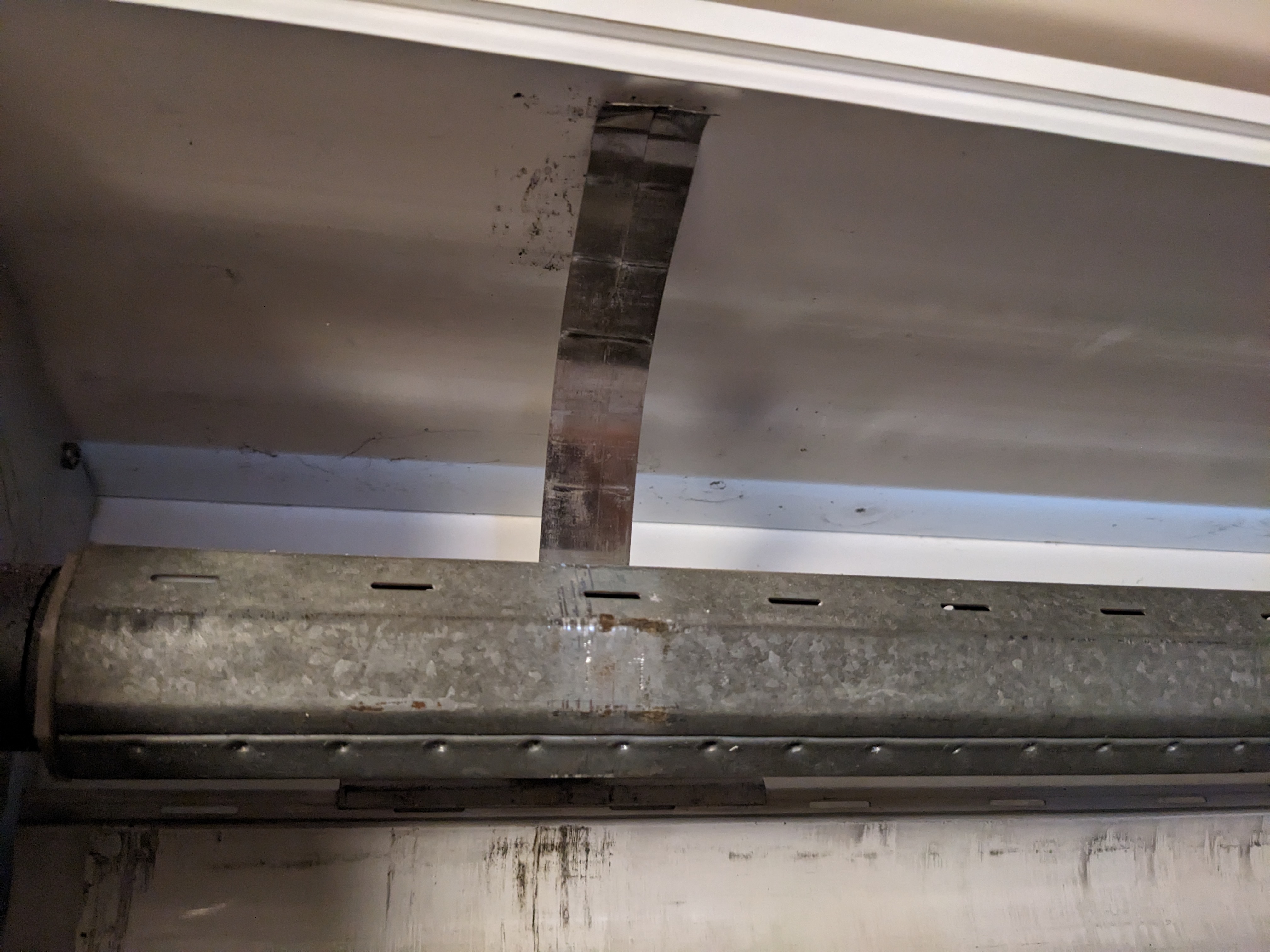

Bien le bonjour topic.
Volet roulant HS, la pièce métallique qui relie le tablier à l'enrouleur a cédé à gauche et n'allait pas tarder à trépasser côté droit.
Une idée d'où retrouver ça ? Ou de remplacer ce système de fixation (morceau de sangle et crochets par exemple) ?
https://rehost.diberie.com/Picture/Get/r/176768 https://rehost.diberie.com/Picture/Get/r/176769
Edit : https://www.leroymerlin.fr/produits/menuiserie/volet/accessoires-de-volet-roulant/attache-tablier-a-clipper-pour-lame-de-8-mm-tube-zf-82971769.html
Edit 2 : réparé ! Le plus long ça a été les 7 bornes de vélo pour acheter les pièces détachées à Castorama :o
https://rehost.diberie.com/Picture/Get/r/176785
Message édité par Trotamundos le 19-05-2023 à 11:20:29

Posté le 19-05-2023 à 11:56:24  profilanswer
Quelques vis métal n'auraient pas fait l'affaire?

Posté le 19-05-2023 à 12:24:59  profilanswer
Pour 10 € de pièces détachées et au risque de faire un truc dégueulasse avec des lames pas horizontales ? J'ai vite abandonné l'idée qui m'était aussi passée par la tête :o
Et tu as probablement bien fait. La probabilité de toucher le moteur, le condo ou une autre pièce métallique à l'intérieur du tube était loin d'être négligeable.
Ces attaches ont des durées de vie assez limitées, surtout si le réglage des fins de courses est mal effectué.
Message édité par paracyber le 19-05-2023 à 16:56:08
