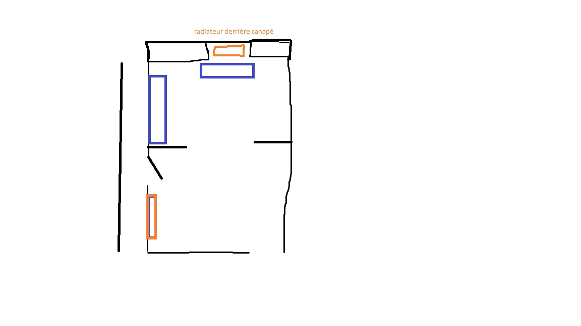

Petite question :
Ma copine a fait l'aménagement du RdC avec les canapés en bleu ci dessous. Par contre, ça "bloque" le radiateur (eau chaude en en fonte, en orange en haut) qui se trouve dans un petit renfoncement. Elle ne veut pas avancer le canapé pour laisser l'air circuler correctement ( :o )
https://rehost.diberie.com/Picture/Get/f/97818
Bref, la solution la plus simple serait de déplacer le radiateur (je le remplacerais peut être une de ces années par un "basse température" ie un panneau avec plus de surface d'échange) et le mettre sur un mur à droite. Mais en attendant, est ce qu'il y a quelque chose à faire? Genre mettre un petit ventilo ( :o ) dessous pour faciliter la circulation de l'air :o
Message édité par toutsec le 09-11-2022 à 10:45:19

Posté le 09-11-2022 à 10:45:40  profilanswer
toutsec a écrit :
Petite question :
t'as froid dans la piece ?

toutsec
Posté le 09-11-2022 à 10:58:02  profilanswer
bah non puisque je règle le thermostat à la température que je veux.
Mais par soucis d'écologie, j'aimerais consommer moins (ie moins chauffer l'eau chaude). Je me dis qu'avoir un radiateur dont la circulation d'air n'est pas optimale va moins jouer son rôle.

silkr
Posté le 09-11-2022 à 11:02:41  profilanswer
Te prend pas la tete pour ca . Le cout de deplacement de ton radiateur, en economie d'energie il faudrat quoi : 15 à 20 ans.
