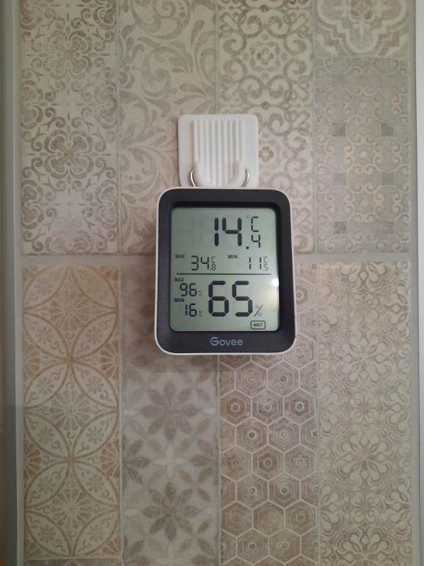

neo world a écrit :
Pour ta VMC le plus simple c'est de vérifier :
=> Problème d'odeur persistante dans la cuisine ?
=> Des soucis de fonctionnement pour la cheminée ou les autres appareils à flamme ?
=> Il faut combien de temps pour que l'air de la salle d'eau soit de nouveau sec après une douche ?
=> Humidité persistante sur les murs/ surfaces vitrées ?
=> Des problèmes de bruits ou des inconforts (courants d'air etc.)
Si c'est non à tout ...  [:martius:2]
non, ma femme cuisine super bien, ca sent toujours bon  :)
on utilise pas la cheminée
je ferai le test avec un hygromètre
non rien de bien visible en tout cas
nope
Message édité par Gui Lau le 07-11-2022 à 23:00:27

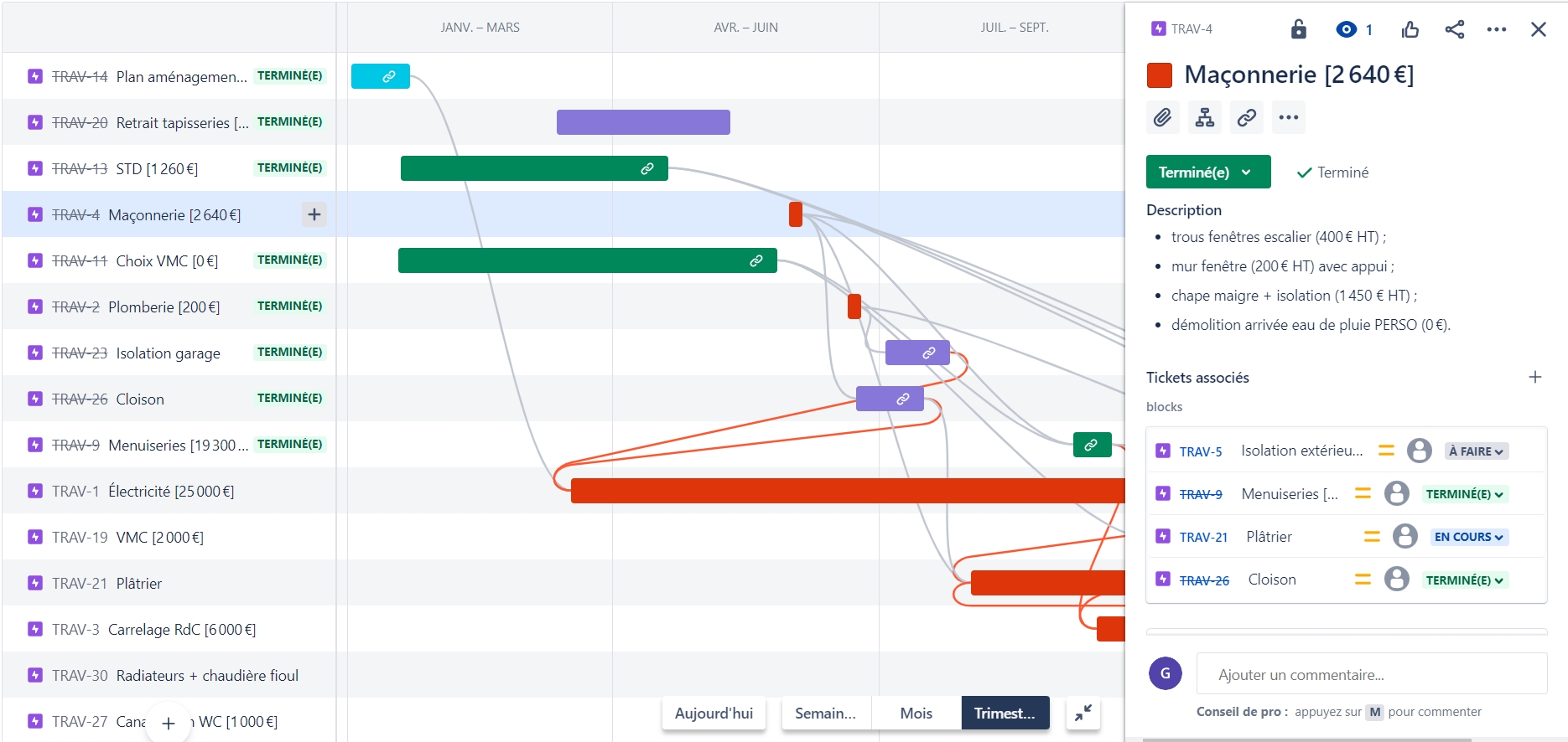

carbon38 a écrit :
Quand on est dans les travaux et qu'on est très short en pognon, c'est vraiment galère et c'est un coup à foutre en l'air son couple ou sa famille.
Je confirme que ce n’est pas toujours évident de faire comprendre à l’autre qu’on a raison. :o
carbon38 a écrit :
Pour ce qui est de faire toi même, c'est une bonne solution pour les économies. En gros tu vas pouvoir économiser la main d'oeuvre de l'artisan. Mais attention, tu perds aussi toutes les aides type RGE, la TVA réduite, les crédits d'impots....Donc à analyser finement. Pense aussi que c'est du temps, c'est physique, ca va te bouffer les week-end...Rien d'infaisable mais il ne faut pas faire l'autruche.  :jap:
Et a priori ça prend TOUJOURS plus de temps que prévu. Je devais avoir fini le ratissage mi-août, je l’ai commencé hier (j’avais très fortement sous-estimé la préparation des murs), et c’est pareil pour tout.  :pt1cable:
carbon38 a écrit :
En synthèse, fais toi un excel ou tu liste tous tes travaux, tu essaye de les chiffrer, tu les classe dans l'ordre de réalisation.
Mieux qu’Excel pour ça, une feuille de route sur Jira :
https://rehost.diberie.com/Picture/Get/r/97637
 [:clooney3]
(C’est gratuit.  [:pazou:3] )

Erlum
Posté le 08-11-2022 à 11:25:44  profilanswer
 [:clooney3]
Une gestion de projet pour sa réno plus sérieuse que sur 90% des projets dans l'IT ? Bravo.  :D
