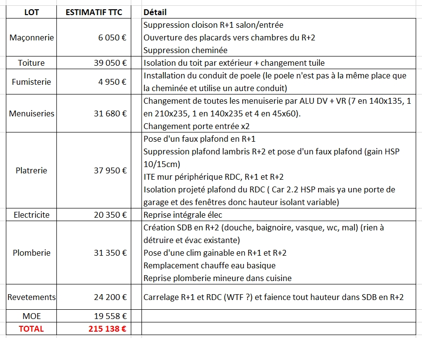

Gloinfred
Posté le 08-11-2022 à 15:40:54  profilanswer
Digaboy a écrit :
Et surtout, le budget car j'ai pas les 215k demandé par le MO donc je vais devoir faire des choix économique plutôt que d'avoir le top
Bref, beaucoup de question et d'impact sur notre futur à décider en assez peu de temps  :lol:
Même conseil que els copains : prévois un peu de marge dans ton budget. :jap:

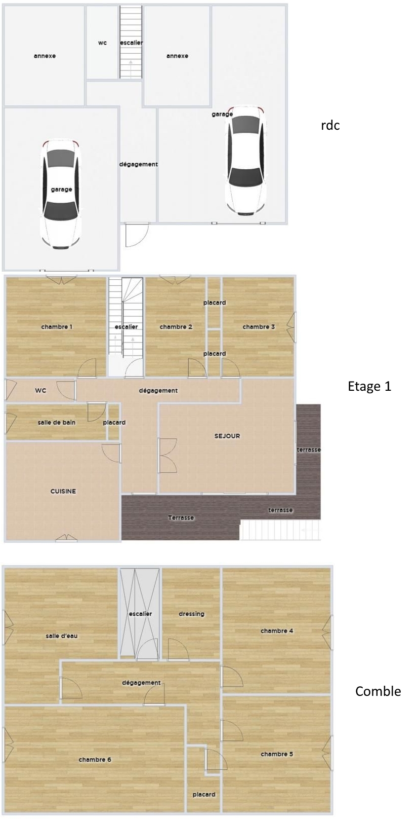

Bon j'ai eu le MO pour son estimatif à 215k
Pour redonner le contexte: Construction 1975 DPE F dans son jus, 100m² RDC et 180m² habitable, Réno quasi total, il manque une petite sdb, la cuisine, un WC , sol R+2 (et p-e la peinture)
https://rehost.diberie.com/Picture/Get/r/95560https://rehost.diberie.com/Picture/Get/r/95558
Voici ce que j'ai noté pour chaque postes
https://rehost.diberie.com/Picture/Get/f/97781
EDIT: ITI pas ITE
Avec en remarques général
- ya 5-10% de marges pour éviter les surprises lors des devis détaillés
- on est sur des prestations moyen de gamme haut du panier (ces mots)
- il remplace les 3 triple vitrage existant + 2 porte entrée pour conserver une harmonie avec les futures menuiseries
- Pour le carrelage il part sur 100€ TTC du m² (avec 50€ du carrelage)
- Ya 110-120m² de toit
Bref ça chiffre vite et fort mais vu ce qui est fait j'arrive à retrouver les devis que je lis sur le net. Sauf sur élec où ça me parait dingue (surtout quand tu regardes le prix du matos)
Bon maintenant je reprend vos réponses, j’intègre ça et j'essaye de trouver la solution qui me convient en confort et en €
edit: on est sur un estimatif de nos premières envies, ça a évolué (et ça va continuer un moment ...)
Message édité par Digaboy le 10-11-2022 à 09:18:14
n°67177841
https://media.tenor.com/dKaFJSurt4cAAAAM/faint.gif
Par chez moi c'est le prix d'une petite baraque neuve avec terrain et viabilisation, ou le prix d'une belle baraque seule, neuve et plutôt haut de gamme.
C'est quoi ces tarifs ?  [:protect_me:5]
Et l'élec c'est du gros n'importe quoi en effet.  :ouch:
Il roule en Audi R8, le patron de la boîte, non ?  :o
D'accord avec le commentaire de Mxpx : ça coûtera moins cher de raser et refaire à neuf (et ce sera mieux).   :o
Message édité par flash23 le 08-11-2022 à 23:50:00
« Elle avait des chaussures à scratch pour d’autres raisons que la mode. »
