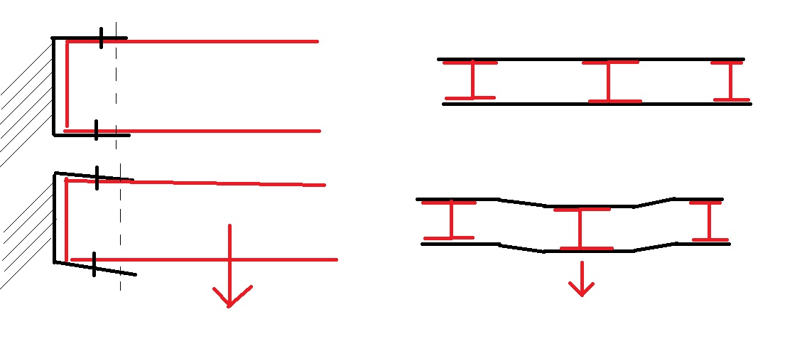

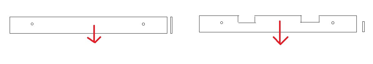

etienn a écrit :
Le truc c'est que s'il faut du 100mm en autoportant pour ta longueur, c'est pas pour faire des encoches dans ton ferraillage qui vont ruiner sa rigidité.
Suspentes courtes plus fourrures plaquées sous les solives (ou presque à quelques mm pret, selon planéité du dessous des solives pret)-》 tu auras ainsi la meilleure hauteur sous plafond tout en ayant un montage simple.
Bah j'aurai tendance à te contredire, ce qui fait la rigidité du la structure, ce sont les montants, pas les rails...
Les rails sont juste là pour faire rentrer les montants....
Ce sont les rails que je voulais faire des encoches, pas les montants.
Qu'est ce t'en penses ?
carbon38 a écrit :
pour aller dans le sens d'etienn, il existe des suspentes phoniques aussi  :
https://www.isover.fr/sites/isover. [...] 00C04F.jpg
Merci je prends note.
Je vais réfléchir au plafond suspendu... mais ça me fait tellement chier ^^
Si je pars sur du suspendu, je mettrai les suspentes antivibratives ainsi que qu'une lame de liège entre la suspente et la solive pour amortir encore plus le bruit.
Message édité par tomballastt le 07-11-2022 à 17:38:55

etienn
Posté le 07-11-2022 à 22:05:19  profilanswer
Effectivement c'est pas aussi critique, mais tu as intéret alors à blinder les ancrages du rail (des chevilles entre chaque solives)
Car  en gros ce qui fait la resistance du rail (profilé U) c'est surtout la dimension de 100mm (l'écart entre les ailes du U), donc si tu as des épargnes pour tes solives, et que tu as un effort entre deux points d'ancrage, la résistance n'est pas du tout la même avec un rail indemme et ton rail avec des épargnes:
https://i.postimg.cc/JhCfBdRZ/a1.jpg
Maintenant, même si tu as bien chevillé ton rail à proximité des montants (on considère que le fond du U est encastré au mur à proximité de chaque montant), selon moi, les deux ailes du U collaborent. La partie basse du U, son intéret mécanique est évident, mais si tu sertis ou met une vis entre le montant et les deux cotés du U, alors les deux cotés plient en même temps sous une charge et un U "solide" est  plus costaud qu'un U ou la partie haute est plus flexible, car interrompue:
https://i.postimg.cc/q7c9cX7Y/a2.jpg
(déformations exagérées pour illustrer, avec une charge plus forte sur un groupe de montants, ici en I car doublés. La vue de droite est une coupe de la vue de gauche selon les pointillés).
Le tout dépendant aussi de ta faculté à couper les montants pile à la côte: CAD plus tu auras du jeu entre l'extrémité du montant et le fond du U, plus cet effet sera important. (effectivement c'est négligeable si le montant vient parfaitement contre le fond du U du rail). Bref ta piste est jouable, mais il faut que tu t'appliques bien si tu veux que cela soit aussi costaud que la promesse de ce type de structure...
Aprés tu restes le seul juge pour évaluer les pour/contre entre charger ton plancher VS charger ton mur, de parfaitement décorréler les deux ou juste jouer sur des amortisseurs et enfin de voir la difficulté de mise en œuvre des 2 pistes.
