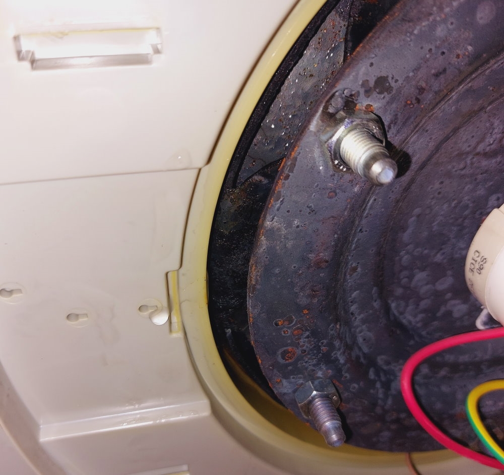

bon j'ai découvert de l'eau sous mon ballon ECS ....
J'ai donc démonté le cache et j'ai trouvé ça
https://rehost.diberie.com/Picture/Get/f/94611
On est d'accord que ça sent pas bon ?
c'est quoi selon vous la suite des opérations ?
J'ouvre, je galère, je change le joint et la résistance, je remonte, ça fuit et j'appelle un plombier pour en installer un nouveau  :o
edit: le ballon a 10-12 ans
Félicitations, tu as gagné un barbecue XXL.
Ton ballon a l'air percé...
Si ça fuit c'est mort

Digaboy
Posté le 21-10-2022 à 23:19:54  profilanswer
bon bah je vais appeler un plombier lundi et me renseigner sur le coût d'un ballon -_-
