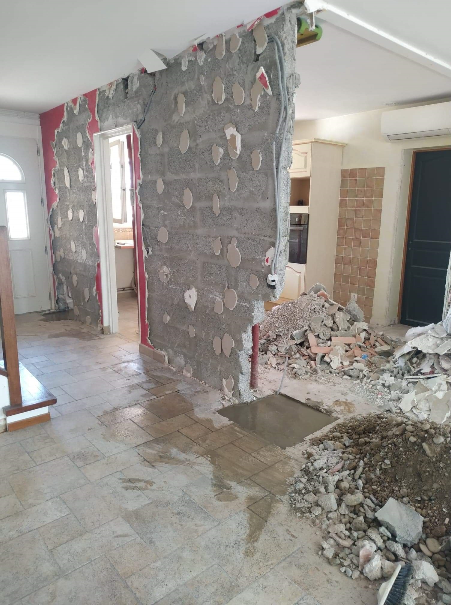

Posté le 22-07-2022 à 21:56:50  profilanswer
flash23 a écrit :
Un mur de quoi ?
En parpaing:
https://rehost.diberie.com/Picture/Get/r/80758
Par contre un truc me chagrine, ils ont coulé les semelles qu'on voit sur la photo et je m'imaginais qu'il y aurait une partie de larmature mettalique qui en sortirait pour relier quand il va faire les pilliers mais quenini y a rien.
Nevrose Level 1 [:max evans]
n°66404813
GladiaS

n°66404836
arylol
Posté le 22-07-2022 à 22:03:16  profilanswer
GladiaS a écrit :
Ah c'est le fameux mur dont (que?) tu te demandais s'il était porteur ou pas, non ?
S'il y a pilier c'est qu'il est porteur donc ?
Yes celui la meme. Ca a été l'objet d'1.5 mois d'etude et discussion jusqu'a ingenieur beton. Personne n'a pu me certifié que s'etait pas un refend du coup j'ai du me resoudre à faire poser un ipn en effet.

Posté le 22-07-2022 à 22:04:51  profilanswer
arylol a écrit :
En parpaing:
Absence d'armature métallique dans un pilier porteur, c'est plutôt du level 4 (disons sur 5) dans l'échelle de la névrose, non ?   [:moonbloood:2]  [:danid789]
« Elle avait des chaussures à scratch pour d’autres raisons que la mode. »

n°66404871
GladiaS
Posté le 22-07-2022 à 22:11:10  profilanswer

n°66404874
arylol
Posté le 22-07-2022 à 22:11:34  profilanswer
Calmez vous il est ferraillé j'etais pas la mais ma copine l'a vu decouper la feraille, c'est juste que la ferraille ressort pas de la surface. [:galom]
n°66404890

n°66404982
Posté le 22-07-2022 à 22:34:38  answer
Fais jouer ton exigeance envers les pro et fais leur refaire ce travail de sagouin parce qu'il n y a pas de ferrailles.
S'ils te disent "tkt c'est prévu avec du scellement chimique", tu les vires et tu prends une autre boîte.
Après tout, t as le droit, t es exigeant :o

Tu aurais une idée pour mieux utiliser l'espace ? La porte dans le coin mène au stock de bouffe et la cave à vin ce que je trouve pratique :jap:
n°66405580
Spiderkat
Posté le 23-07-2022 à 03:01:57  profilanswer
À propos duquel.  :o
n°66405961
paracyber
Posté le 23-07-2022 à 09:20:27  profilanswer
