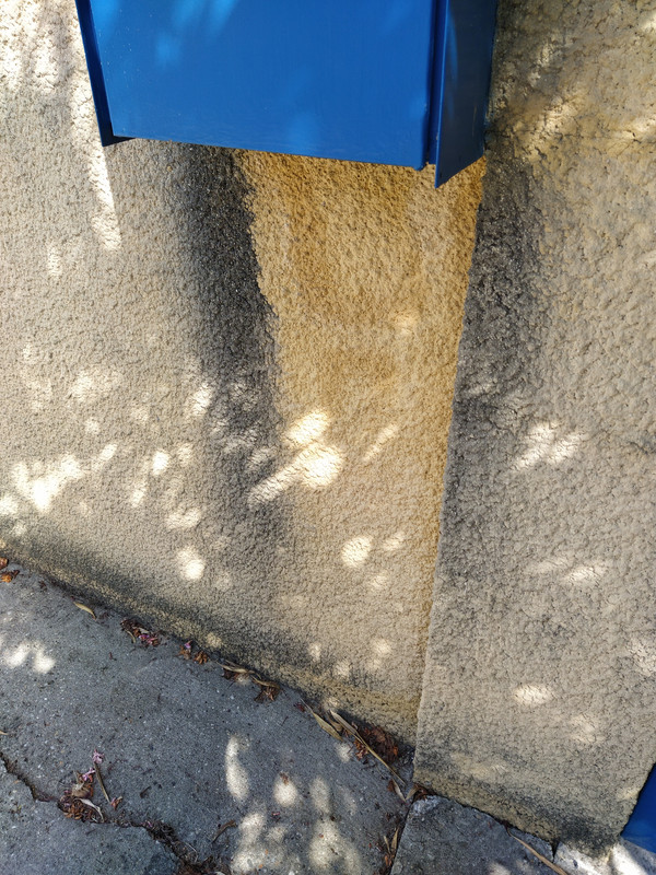

Des conseils pour nettoyer un crêpi (murets, façade), notamment le noircissement de la pluie ?
J'ai un k4, mais ne connaissant pas vraiment la résistance du crêpi et son âge, je préfère ne pas risquer de le rendre plus poreux.
Je pensais tester des produits sans action manuelle ou alors juste en brossant dans un premier temps.
https://i.postimg.cc/G2c54z5X/IMG-20220720-163553.jpg
J'ai pas testé encore chez moi mais les produits Sika style Stop Algue pro ou Stop tout en 1 sont pas mal.
Y'a aussi l'extrait de Javel mais moins bon pour la planète mais vendu pour ça aussi (et pas cher).
Un coup de pulvérisateur et rulz.

C’est pas bon la javel pour le crépis, ça le rends poreux
Kaercher, ca n'irait pas ?
Si le crépi est bien posé, je pense que ça pose pas souci, mais j'ai déjà vu de l'enduit de façade se décoller avec la pression :o
Shitan peut te proposer une technique secrète.

Posté le 21-07-2022 à 11:12:50  profilanswer
je pensais effectivement partir sur une javel 9.6 diluée avec un pulvérisateur  :jap:
Tu as plus d'infos là dessus ?
Je trouve pas particulièrement de sources sur le net
Genre: https://forums.futura-sciences.com/ [...] crepi.html
Ouais pas ultra confiant au karcher :D
