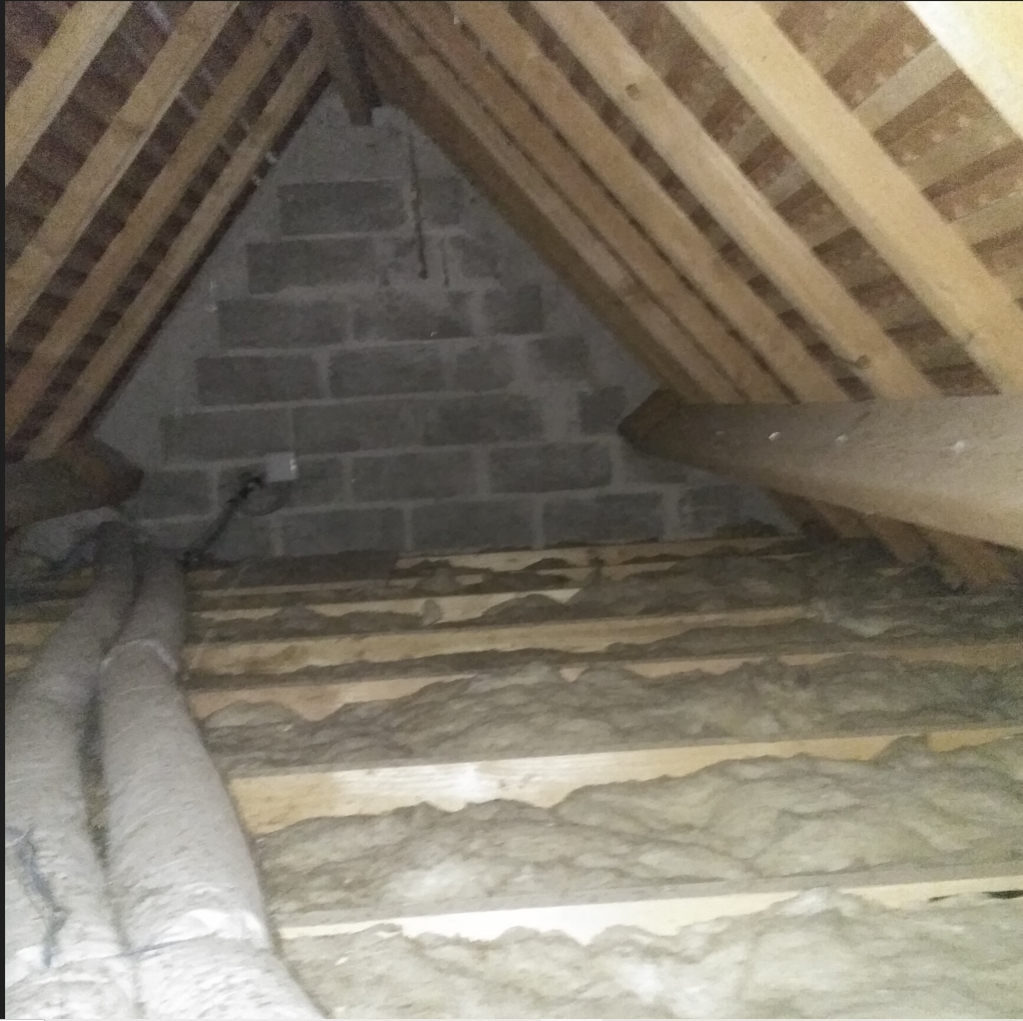

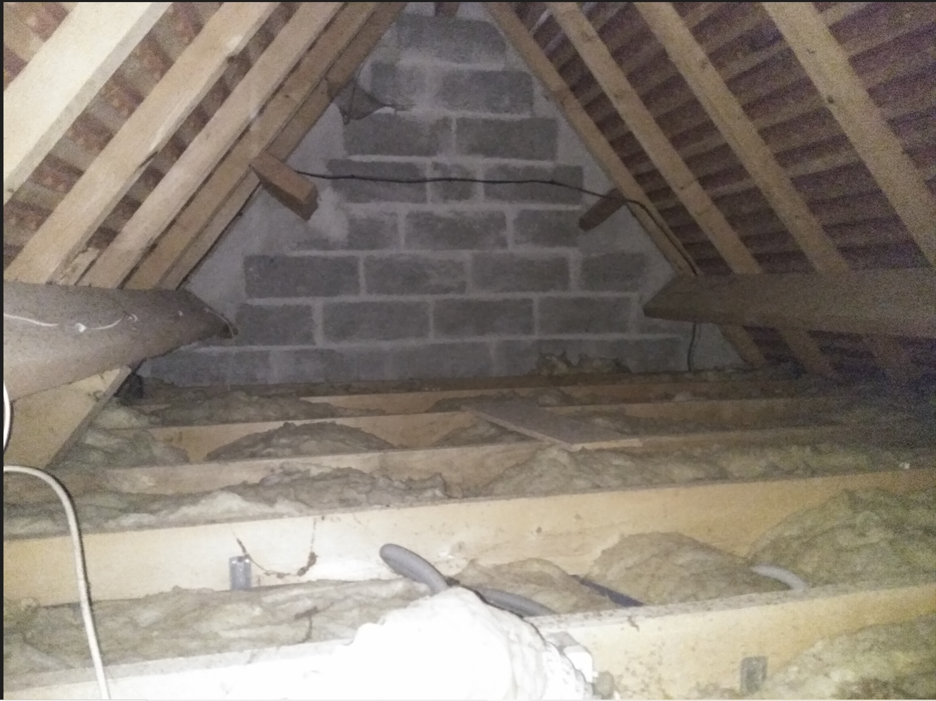

Hasta la victoria siempre
Posté le 10-07-2022 à 03:36:27  profilanswer
ragexen a écrit :
Bonjour,
mai maison (longère) à des murs de refends tous les 4m.
Ils montent jusqu'au toit et séparent mes différents combles (dont un seul possède une trappe actuellement, les autres sont inaccessibles).
Plutôt que de multiplier les trappes (ou les accès par les tuiles), je voudrai les relier en ouvrant les refends avec des passages (genre 60x60).
Vers qui me tourner, un maçon ? Lui faut-il des compétences ou matériels particuliers ? une idée du prix ?
je reviens à la charge  :o
Vue depuis mon comble centrale sur les 2 murs de refends séparant des autres combles (inaccessibles donc)
https://rehost.diberie.com/Picture/Get/f/79207
https://rehost.diberie.com/Picture/Get/f/79206
En comptant les parpaings, ca doit faire 2,5 de large et 1,6m de haut.
Vous les feriez où les trous ?

ragexen
Posté le 10-07-2022 à 14:14:13  profilanswer
Phenix21 a écrit :
Ce qui est sûr, c'est que personne ne se fait chier à enlever les tuyaux non utilisés / abandonnés
C'est d'ailleurs bien pénible quand tu poses des réseaux et que tu tombes sur ce genre de surprise  :O
Sur les réseaux publics d'eau, le remplacement de conduite se fait dorenavant par eclatement: on pousse un couteau dans la conduite existante pour l éclater et on tire un nouveau PEHD ou fonte à la place. C'est vendu comme le top environnemental (pas de tranchée, evacuation de terre, apport de sable) il faut juste accepter de garder l intégralité des morceaux PVC ou fibrociment amiante dans le sol..
C'est le même combat que de laisser entier quand on a plus l' usage..
Message édité par ragexen le 10-07-2022 à 14:16:19
Je dirais, vu de loin, en plaçant un linteau à la cinquième rangée en partant du bas et en enlevant 3 rangs en dessous.
en laissant la première rangée pour mettre plus d'isolant si besoin.
