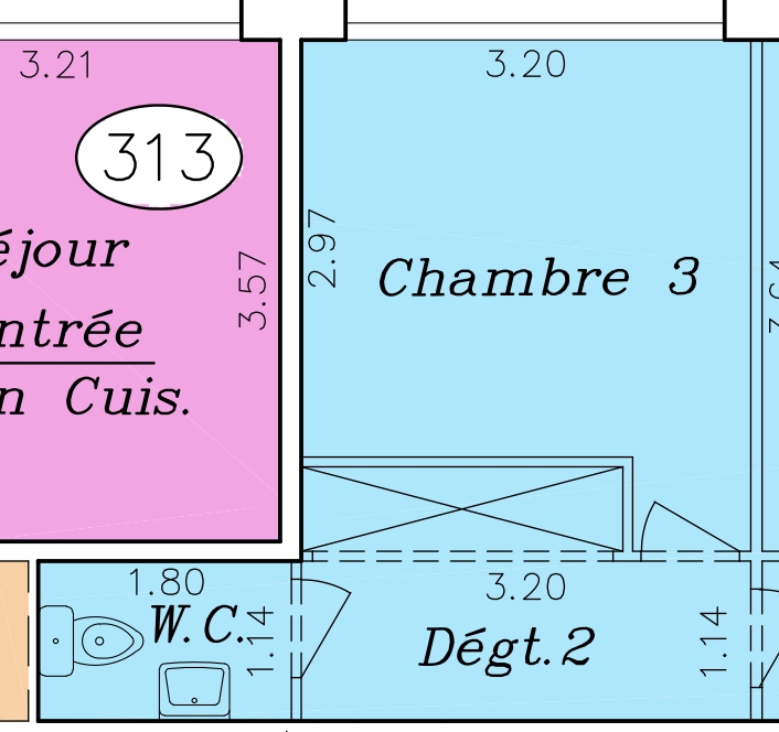

Je commence a étudier la possibilité de modifier ma chambre actuelle pour faire une suite parental car aujourd'hui il y a une grosse perte de place :

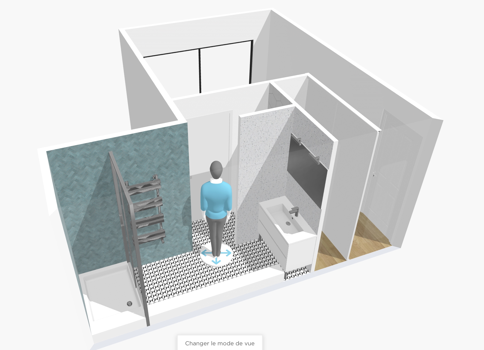

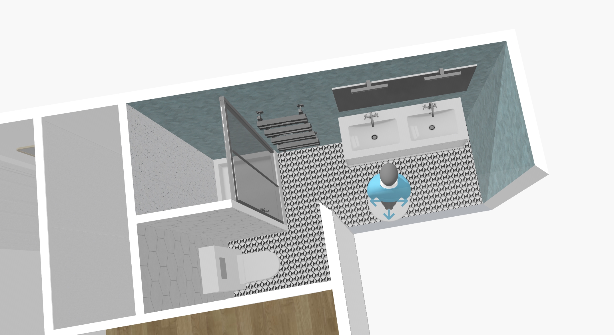

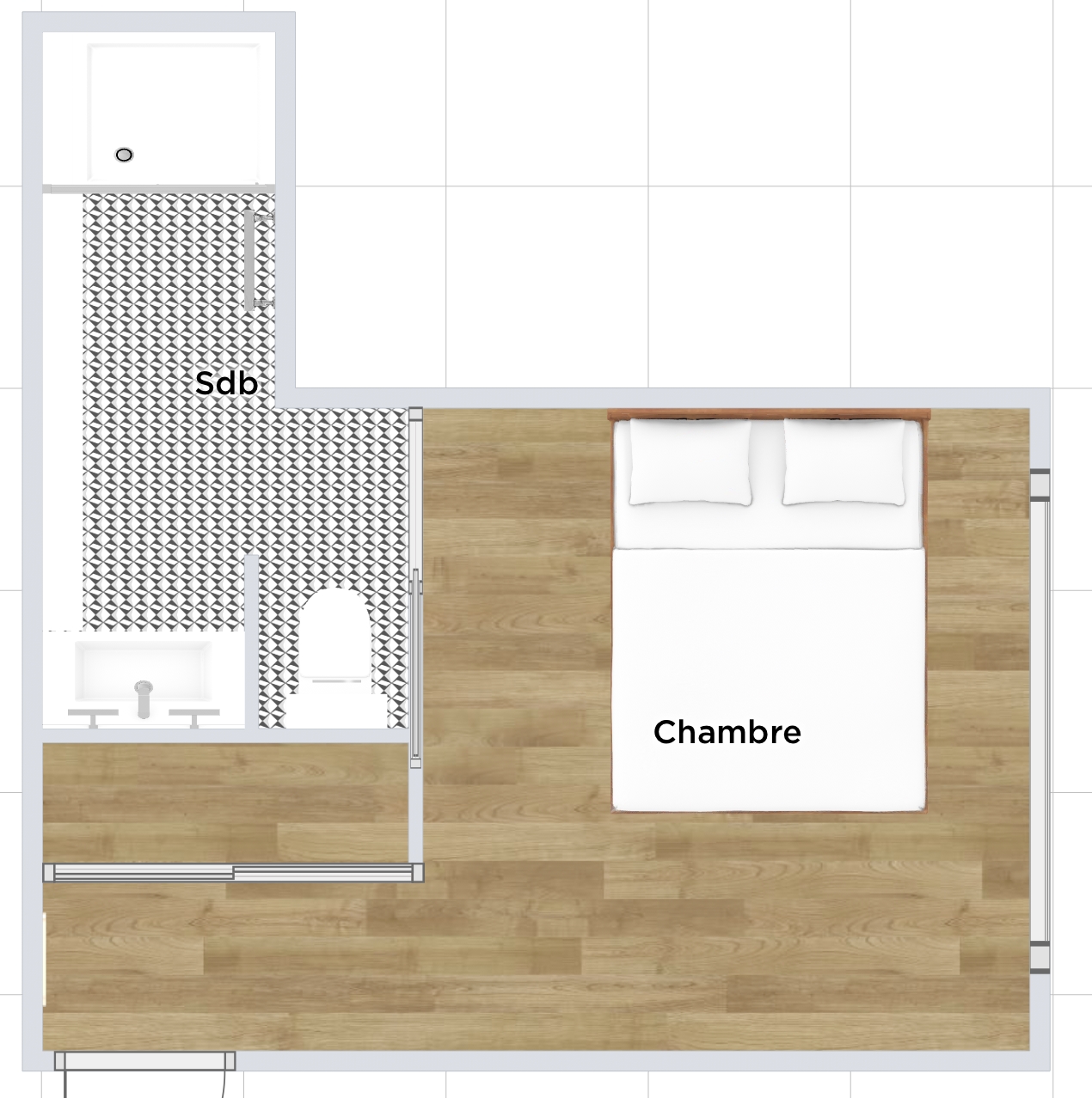

En essayant d'optimiser j'en arrive à la solution suivante (c'est une première version pour voir le projet dans les grandes lignes) :
https://rehost.diberie.com/Picture/Get/f/79379
https://rehost.diberie.com/Picture/Get/f/79380
Il y aurait uniquement 65cm de recule entre le lavabo et le mur est-ce que ça vous semble suffisant ? On ne devrait pas se gêner avec madame car nous n'utilisons pas la sdb en même temps mais est-ce pour autant suffisant ?

Pourquoi ne pas mettre le lavabo au fond? pas assez large pour être à deux personnes? Là je dirais que s'il y en a un "au fond" il sera gêné par l'autre, en mettant le lavabo dans l'autre sens, au moins vous pouvez accéder tous les deux aux lavabos sans vous bloquer.
Surtout si vous n'utiliser pas ou peu le lavabo en même temps, prenez plutôt une vasque large avec assez de place de chaque côté pour vos affaires.
Message édité par Larry_Golade le 11-07-2022 à 16:54:18

La douche à la place des lavabos serait beaucoup mieux non ?
n°66328375
Ou ça oui.

Immense douche italienne dans le fond et lavabos à la place de la douche actuelle du plan. Permet de se laver les dents en faisant popo :o

Carrément, inverser douche et lavabos oui. Ca ferait une grande douche.

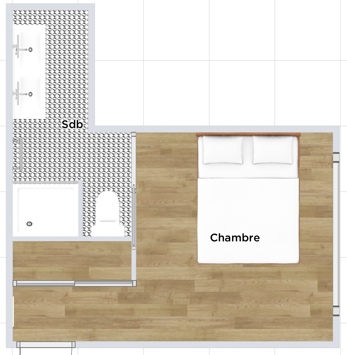

Beaucoup mieux effectivement  :jap:  :
https://rehost.diberie.com/Picture/Get/f/79391
https://rehost.diberie.com/Picture/Get/f/79390
Par contre grosse inconnue, je ne sais pas si techniquement il est possible de déplacer le WC qui est actuellement a la place de la future douche, j'imagine qu'il faut respecter une certaine pente pour que l'évacuation puisse se faire.
J'y pense il faudrait peut être voir a inverser les WC et la douche ça permettrai de mieux "planquer" les WC

Inverser lavabos et WC déjà
Oui, ça peut être chaud de raccorder ailleurs le WC. Soit tu as de la chance et la canalisation passe pas trop loin du nouveau emplacement et tu ne défonces aucunes conduites (eau, electricité) en essayant de te raccorder dessus, soit tu laisses les WC à leur place et tu viens raccorder douche et lavabo dessus, ce qui n'est pas simple déjà !
A mon avis faut voir ce qui faisable avant de faire les plans.
