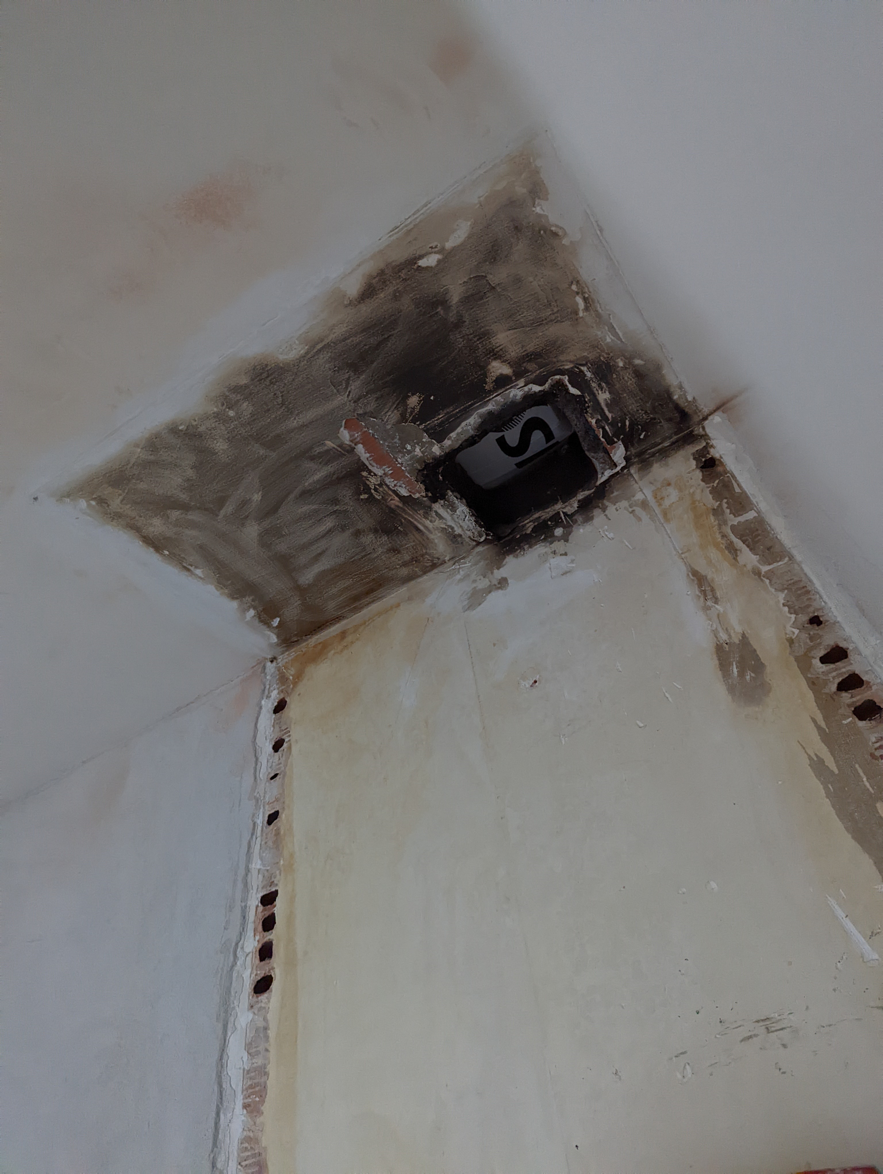

Hello
Je dois boucher le trou de l'ancienne cheminée, qui traverse un hourdis brique. Au dessus j'ai le grenier non aménageable, mais accessible. Le conduit ne traverse pas de poutrelle
Je pensais coffrer par le dessous avec un étai, puis couler un métier depuis le grenier avec 2 bouts de ferraillage dans la longueur des briques.
La question arrive : quel type de literie vous utiliseriez ? Je pensais partir sur un mortier bâtard, mais j'ai l'impression que beaucoup de préconisations sont pour des épaisseurs de l'ordre du cm, là où j'ai environ 20 cm
Merci !
Une photo de la bête
https://rehost.diberie.com/Picture/Get/r/78923

Pourquoi t'emmerder avec de la maçonnerie?
Tu mets 2 bouts de fourrure a placo, un bout de placo vissé, et de l'isolant en vrac par dessus (avec un bout de pare vapeur si possible)
Mais franchement sortir du mortier ferraillé ça me semble overkill.

Pour garder une (pseudo) homogénéité dans la structure, d'autant plus que c'est circulable au dessus
Mais effectivement c'est peut être un peu trop...

Phenix21 a écrit :
Hello
Merci !
Dans le même cas: on a bouché ça au plâtre comme des bourrins.
