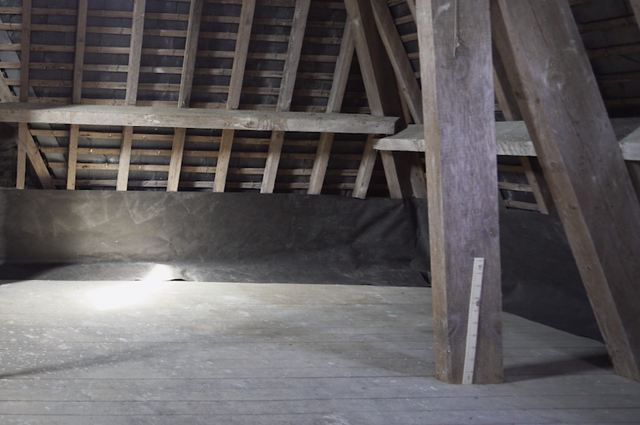

Kazuyo a écrit :
Bonjour les bricolos
Quelle serait la meilleure manière d’améliorer l’isolation de mon grenier en photo ci dessous ?
Disons avec un compromis correct en terme de coût et surtout main d’œuvre car je n’ai pas prévu d’y passer 3 semaines  :D
Isolation sous toiture = 0
Isolation entre les poutres environ 20cm de laine de verre qui date de 1993 et bien tassée par endroits
Je pensais isoler par dessus avec de la laine en vrac
https://img3.super-h.fr/images/2022 [...] 30e191.jpg
https://img3.super-h.fr/images/2022 [...] 1490f3.jpg
https://img3.super-h.fr/images/2022 [...] 5e96f2.jpg
1. Retire l'ancienne laine de verre.
2. Souffle 50 cm de fibre de bois ou de ouate de cellulose.
https://www.cellaouate-distribution.com/wp-content/uploads/2018/04/dephasage-2.jpg
Message édité par leraturbain le 19-06-2022 à 22:40:37
https://www.cellaouate-distribution [...] sage-2.jpg
Il convient quand même de rétablir la vérité, le vrai planning c'est :
2.Gratte toi. Beaucoup.
3. Souffle 50 cm de fibre de bois ou de ouate de cellulose.
A new power is rising

Posté le 19-06-2022 à 23:16:00  profilanswer
Oui c’est direct le placo sous la laine !!
Du coup je peux aller jusqu’à combien en poids?
n°66170436

leraturbai​n
Posté le 19-06-2022 à 23:24:43  profilanswer
Du BA13 sur fourrures espacées de 600 mm, ça peut rompre à 60 kg/m2 de charge répartie, donc il faut éviter de dépasser 20 kg/m2.
50 cm de ouate de cellulose soufflée, c'est environ 15 kg/m2 ;).

Gloinfred a écrit :
Avant de conseiller ce genre de truc il faudrait peut être lui demander ce qu’il y a dessous  :lol:
Si c’est du plaço et qu’il met 50cm de ouate de cellulose il va tout prendre sur la gueule...
En regardant vite fait sur le net.
https://www.forumconstruire.com/con [...] 149649.php
Et en particulier:
Bonjour,
Que peut on lire comme énormité.
Un faux plafond BA13 standard supporte sans problème un poids de 55daN/m² ?!!?
Et un professionnel vous a dit ça ?
FUYEZ
il suffit de lire le DTU des ouvrages en plaque de plâtre et les documents techniques des fabricants reprenant d'ailleurs le DTU.
https://www.isover.fr/sites/isover. [...] /documents[...]-isolation-plafonds.pdf
Un faux plafond en BA13 avec fourrure F530 entraxe 60cm et portée 1,2 sur fourrure, porte en exploitation un isolant de 6daN/m².
Pour information un faux plafond est dimensionné pour reprendre le poids propre (plaque ossature isolation) et les efforts de dépression surpression induit par le vent et gradient thermique (10daN/m²).
Pour une isolation de plus de 10daN/m², il faut prévoir un entraxe entre fourrure F530 de 40cm, ce qui impose un montage en parallèle de l'ossature.
Bref il faut lire les DTU et les docs fabricants, c'est important.
Le risque à charger un faux plafond, c'est de s'exposer à des flèches excessives, entraînant de la fissuration entre plaque.
En effet les 10daN/m² induit par les effet de surpression de vent ne sont pas une marge mais une réalité physique s’exerçant de temps en temps dans la vie de l'ouvrage.
Bonne journée.
Sérieusement ceux qui conseillent la ouate sans signaler ce risque c'est franchement limite et ça peut faire du dégât. :sweat:
Message édité par Gloinfred le 20-06-2022 à 09:27:49
Du BA13 sur fourrures espacées de 600 mm, ça peut rompre à 60 kg/m2, donc il faut éviter de dépasser 20 kg/m2.
C'est totalement faux.
https://www.isover.fr/sites/isover. [...] afonds.pdf
Spiderkat a écrit :
De la ouate de cellulose en plomb ? [:transparency]
Règle 1 : les DTU ont toujours raison. :jap:
Message édité par Gloinfred le 20-06-2022 à 09:35:16
Et en particulier:
Bonjour,
FUYEZ
Bonne journée.
Les poids d'isolant sont bien indiqués sur la page que j'utilise pour dimensionner mes faux plafonds auto portants ;)

toutsec a écrit :
Est ce aussi 'facilement retirable' que la laine de roche/verre?
Si on compare ouate soufflée et laine de roche soufflée ça se retire de la même façon.
C'est ce que j'ai fait, ça va faire 2 ans et j'ai encore rien pris sur la gueule :o

s'il ne faut pas souffler sur le placo, qu'est ce qu'il faudrait faire ?

Posté le 20-06-2022 à 10:22:10  profilanswer
Une partie du poids est porté par les solives en bois dans le cas précèdent non ? ce n'est pas le placo qui supporte tout.
Ceux qui m'ont fait les enduits chaux/chanvre, insufflaient aussi de la laine de chanvre, c'est dommage que ce ne soit pas plus répandu.
J'en ai encore un peu chez moi, je m'en sers souvent pour combler les vides, genre mousse polyuréthane.
n°66172484
Il n'y a pas de problème à souffler de la ouate de cellulose sur du BA13, tant que l'on ne dépasse 15 kg/m2 (soit un R d'environ 12 m2.K/W).
Source : https://www.ecima.net/wp-content/up [...] plâtre.pdf
Par ailleurs, le NF DTU 45.11 - Travaux de bâtiment - Isolation thermique de combles par soufflage d'isolant en vrac (laines minérales ou ouate de cellulose de papier) - mentionne : " En rénovation sans modification du plancher existant, dans le cas où l'isolant est sur un ouvrage en plaques de parement en plâtre avec ossature bois ou métallique, la masse surfacique totale de l'isolant, y compris l'isolant éventuellement déjà en place, est limitée à 10 kg/m2."
Chez ma soeur, j'ai fait retirer l'ancienne laine de verre et souffler 50 cm de ouate de cellulose dans les combles perdus et bien entendu, le plafond n'a pas bougé.
