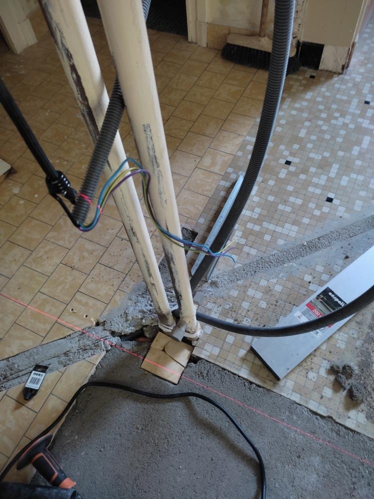

J'ai un souci (autre que le vol de mon catalyseur cette nuit… [:je rage]).
J'ai une cloison à monter autour des deux tuyaux de la photo. Un des côtés fera 40 cm, le long du faisceau laser sur la photo (moins l'épaisseur de placo).
https://rehost.diberie.com/Picture/Get/r/78464
D'un côté le rail sera fixé sur le carrelage (les deux trous percés à gauche), mais de l'autre elle tombe en plein sur la fameuse chape dont j'ai parlé il y a quelques pages, et qui s'effrite… J'ai bien tenté de creuser pour mettre un carreau de carrelage, faute de mieux, mais évidemment, le carreau n'étant pas parfaitement à plat, il s'est cassé, et de toute façon c'était presque un honteux bricolage.
Du coup je fais quoi pour que le rail tienne (solidement) dans le sable la chape ? :??:
si la chappe est pas trop pourrie, tu peux coller ton rail à la ms polymère (bostik msp108 par exemple).
Si trop pourrie, faudra virer une bande de chappe, et refaire une semelle propre en béton par exemple, si t'as suffisament d'épaisseur, ou mortier de réparation

Posté le 04-07-2022 à 11:53:23  profilanswer
Mmh… Ça m'ennuie de devoir attendre que le béton sèche, pour un petit bout comme ça il faut attendre autant qu'une dalle ou une chape avant de percer ?
Sinon je pensais faire un « L » avec le rail (au lieu de deux morceaux de rail qui se rejoignent au coin), pour qu'il se maintienne de lui-même dans l'angle. Et peut-être le renforcer à l'intérieur avec du bois ?  :??:
Ou sinon juste un morceau de bois à la place du béton…
