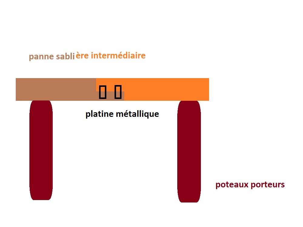

Ydalb a écrit :
Question terrasse, histoire de pouvoir siroter un jus pénard d'ici cet été  :D
C'est encore moi :o
J'ai simplifié un peu le plan pour me simplifier un peu la tâche, après discussions à droite à gauche. L'idée est de supprimer la couche de lambourde.- Je fais tout en sapin classe 4 section 58x170mm.- Muralière fixée dans les parpaings creux de la terrasse par scellement chimique.- Plot en béton de 40x40cm (et au moins 40cm de profondeur).- Pied de poteau réglages : https://www.quincaillerie.pro/produ [...] 00-150-mm- Poteau en bois de 150x150mm- Poutre (parallèle à la muralière) fixée aux poteaux par des tirefonds 10x140, avec une cale de 5mm pour ne pas la coller aux poteaux (ventilation)- Traverses fixées entre la muralière et la poutre par des sabots de charpente.- Je prévois un ceinturage de la terrasse avec des lames de terrasse pour cache poutre / traverses, mais pas sur toute la hauteur de la terrasse pour garder un accès par le dessous.
https://i.ibb.co/Dw3QJbj/Capture-d-e-cran-2021-04-14-a-09-07-10.jpg
https://i.ibb.co/8c6ZnSs/Capture-d-e-cran-2021-04-14-a-09-06-41.jpg
https://i.ibb.co/RCNjvfW/Capture-d-e-cran-2021-04-14-a-09-02-07.jpg
https://i.ibb.co/XL6PmCt/image-1.png
Vous auriez un avis sur cette solution ?

Ydalb a écrit :
C'est encore moi :o
En posant ta muralière SOUS les lambourdes perpendiculaires, tu économises pas mal de sabots
Feedback d'achats-ventes
 [:klemton]  Niveau solidité, comment je les fais tenir dans ce cas là ? Des équerres de part et d'autres ?

n°62664567
Ydalb
In Crêpes n' Cidre I Trust!
Posté le 15-04-2021 à 16:34:28  profilanswer
Badcow a écrit :
Fixer le "nez" des lames de la terrasse en vis-à-vis sur une section de 58 mm, ça laisse peu de marge...
Oui ça faisait partie de mes inquiétudes. J'ai calculé, avec des lames en frêne thermochauffé, ça devrait quasi pas bouger dans la longueur. En prévoyant un jeu de 3mm (ça me parait large), et en vissant à 15mm du bord des lames de terrasse, les vis arriveront à 12mm du bord de la traverses. C'est peut-être limite limite.
Sinon je prévois des chutes de traverses que je vis dans les mêmes traverses pour doubler la largeur. Mais ça va nécessité pas mal de chutes.
Ou alors je pars sur de la fixation invisibles avec vis en biais (mais je n'ai pas trop étudié ce système encore)
Message édité par Ydalb le 15-04-2021 à 16:40:06
Mi bois :o
https://constructionbois.bilp.fr/si [...] 1613739787
Message édité par yorfdog le 15-04-2021 à 16:43:04

Ydalb
Posté le 15-04-2021 à 16:46:51  profilanswer
V'la le temps à passer :o Je crois que je préfère mettre 50€ dans les sabots pour la muralière :o

Posté le 15-04-2021 à 17:17:37  profilanswer
Le deck va maintenir tout ensemble, donc ça ne bougera pas.
Le seul risque sera une contrainte latérale sur ton deck. Ça arrive jamais, ensuite faudra qu'elle soit assez violente (genre un engin, en marchant dessus ou autre ça n'arrivera pas).
Tu peux mettre en vis en biai dans le bas de tes lambourdes qui vient se loger dans la muralière pour te rassurer (ou faciliter la pose).
Sinon, une échantignole en bois (avec les chutes des lambourdes = 0€)

Question niveau platine métallique
J'ai enlevé la structure porteuse sous la panne intermédiaire. Or, mon frère que dit qu'à un endroit, un écartement de 2cm se serai créer. On sait pas si c'est juste les morceaux de panne qui se sont remis en place ou vraiment abaisser. Pas sur de l'abaissement car je pense avoir du soulever la panne sans m'en rendre compte en tapant sur un bois en dessous pour le déloger (tenon-mortaise) et que la panne a juste repris sa place d'origine une fois le morceaux de bois enlever.
Je pense au cas où ajouter une ou deux platine de chaque côté pour rentre les deux morceaux de bois plus solidaire entre eux. La portée de chaque morceau ne dépasse pas les 120cm
https://s20.directupload.net/images/210415/wufnlo2l.jpg
L'épaisseur de la platine n'a pas beaucoup d'importance dans ma configuration ?
Seule la largeur est à prendre en compte pour augmenter résistance de la platine ?
Message édité par andre1980 le 15-04-2021 à 19:21:40
