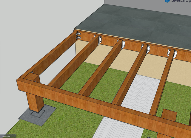

Ydalb a écrit :
C'est encore moi :o
J'ai simplifié un peu le plan pour me simplifier un peu la tâche, après discussions à droite à gauche. L'idée est de supprimer la couche de lambourde.- Je fais tout en sapin classe 4 section 58x170mm.- Muralière fixée dans les parpaings creux de la terrasse par scellement chimique.- Plot en béton de 40x40cm (et au moins 40cm de profondeur).- Pied de poteau réglages : https://www.quincaillerie.pro/produ [...] 00-150-mm- Poteau en bois de 150x150mm- Poutre (parallèle à la muralière) fixée aux poteaux par des tirefonds 10x140, avec une cale de 5mm pour ne pas la coller aux poteaux (ventilation)- Traverses fixées entre la muralière et la poutre par des sabots de charpente.- Je prévois un ceinturage de la terrasse avec des lames de terrasse pour cache poutre / traverses, mais pas sur toute la hauteur de la terrasse pour garder un accès par le dessous.
https://i.ibb.co/Dw3QJbj/Capture-d- [...] -07-10.jpg
https://i.ibb.co/8c6ZnSs/Capture-d- [...] -06-41.jpg
https://i.ibb.co/RCNjvfW/Capture-d- [...] -02-07.jpg
https://i.ibb.co/XL6PmCt/image-1.png
Vous auriez un avis sur cette solution ?
Je poserai la poutre sur les poteaux (en y découpant une encoche de la bonne taille) au lieu de les fixer par tirefond.
Namless a écrit :
En posant ta muralière SOUS les lambourdes perpendiculaires, tu économises pas mal de sabots
Ydalb a écrit :
[:klemton] Niveau solidité, comment je les fais tenir dans ce là ? Des équerres de part et d'autres ?
Tu met un bout de lambourde entre chaque, perpendiculaire, pour pas qu'elles puissent pivoter.
Ou comme ca :
https://images.app.goo.gl/Hyuu38cEQCtnC9WG7
Message édité par gfive le 15-04-2021 à 22:50:08

Ydalb
In Crêpes n' Cidre I Trust!
Posté le 16-04-2021 à 16:58:30  profilanswer
Je m'amuse bien avec SketchUp, 3ème version de la terrasse avec un porte à faux, jambes de renfort, et une structure qui me semble costaud, et de quoi m'amuser pour la construction / montage :love: #Légo
J'ai acheté le guide de terrasse-bois.info, 39€, c'est une mine d'informations, très bien détaillé [:implosion du tibia] J'ai re-calculé les entraxes et charges de manière plus précise, ça me fait virer un poteau (5 au lieu de 6).
https://i.ibb.co/Z2ypFPP/Capture-d-e-cran-2021-04-16-a-15-17-28.jpg https://i.ibb.co/dtBRrmN/Capture-d-e-cran-2021-04-16-a-15-17-39.jpg https://i.ibb.co/f4QXz4d/Capture-d-e-cran-2021-04-16-a-15-17-50.jpg https://i.ibb.co/c6WQ6ZX/Capture-d-e-cran-2021-04-16-a-16-38-04.jpg https://i.ibb.co/2NRnzTx/Capture-d-e-cran-2021-04-16-a-16-39-01.jpg
Message édité par Ydalb le 16-04-2021 à 17:01:34
