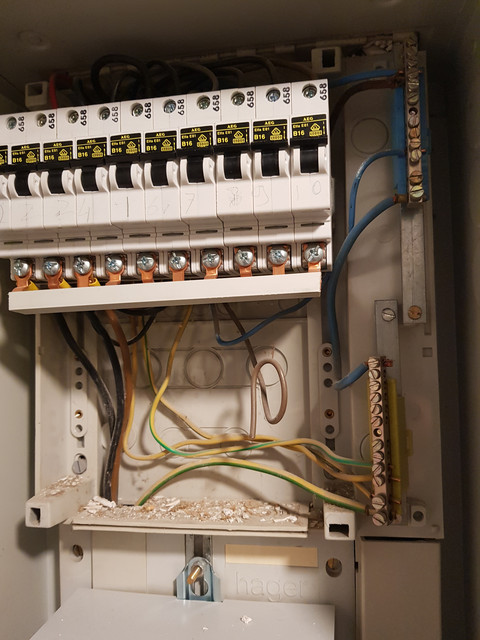

j'ai un "souci" qui n'en n'est ptetre pas un avec mon installation électrique mais peut-être une spécificité liée au pays (Luxembourg). Sans compter que ma maison est ancienne.
Je dispose d'une arrivée en triphasé visiblement sans neutre. J'ai 380V entre phases et ce qui s'apparente à un fil de terre. On serait donc ici en présence d'un triphasé sans neutre un peu comme en Belgique avec leur 3x230V.
Chose particulière, il y a un bornier pour le neutre dans mon compteur et celui ci est relié à la terre.
Les fils partant du compteur ont parfois un fil de terre, parfois non et j'ai du coup certaines parties de la maison sans la terre. Mais avec un neutre relié à la terre...
C'est standard comme méthode ? Quid de la terre elle-même ?
En posant ma baignoire en émail, l'électricien qui avait fait les travaux de ls SDB n'a pas trouvé de terre à la relier j'ai donc un cable de genre 35mm2 en attente (relié a la baignoire, tuyauterie PVC donc pas de terre avec les tuyaux) dans mon debarras attenant a la sdb. Comment être sur que ma maison est bien équipée d'une mise à la terre ? La terre qui arrive dans mon compteur et en sort est-elle vraiment reliée à la terre ? Car normalement le fournisseur n'apporte pas de terre...
J'ai présentement un oncle électricien (mais plutôt spécialisé lignes THT qu'installs domestiques) pour quelques travaux justement pour la terre entre autres, et pour refaire l'alimentation de mon deucième étage et qqch le dérange : il ne comprend pas l'absence de differentiel 30mA. Sauf que comment intégrer au tableau un différentiel 30mA triphasé sans neutre ?
Cf pix de mon tableau électrique :
https://i.ibb.co/kMMbMLJ/20190428-201112.jpg
On voit bien les 3 phases qui arrivent en bas à gauche et sont reliées aux 3 barettes, et la "terre" connectée à la barette sur la droite, et un cable qui relie la barette du neutre à la terre.
Des avis/suggestions etc ?
Le Luxembourg n'as pas le même régime de neutre de mémoire, c'est la norme de câbler le neutre sur la terre chez le particulier. Recherche la norme électrique pour le Luxembourg
n°56428690
Larry_Gola​de
Posté le 30-04-2019 à 01:52:55  profilanswer
C'est un régime TN non?
Si c'est le cas, c'est Terre et Neutre confondus, c'est donc normal d'avoir "les deux" ceci dit, ce n'est pas très propre :o (pas propre dans le sens ou c'est toujours mieux de garder la même couleur de fil partout)
Pour le régime TN il n'y a pas de de différentiel, le différentiel "classique" ne marche qu'avec un régime TT comme en France.
Cependant j'imagine qu'il y a d'autres systèmes? Je ne maîtrise pas bien le TN, je n'ai que la théorie :D et la théorie pour des entreprises ou grosses installations, pas pour du particulier.
