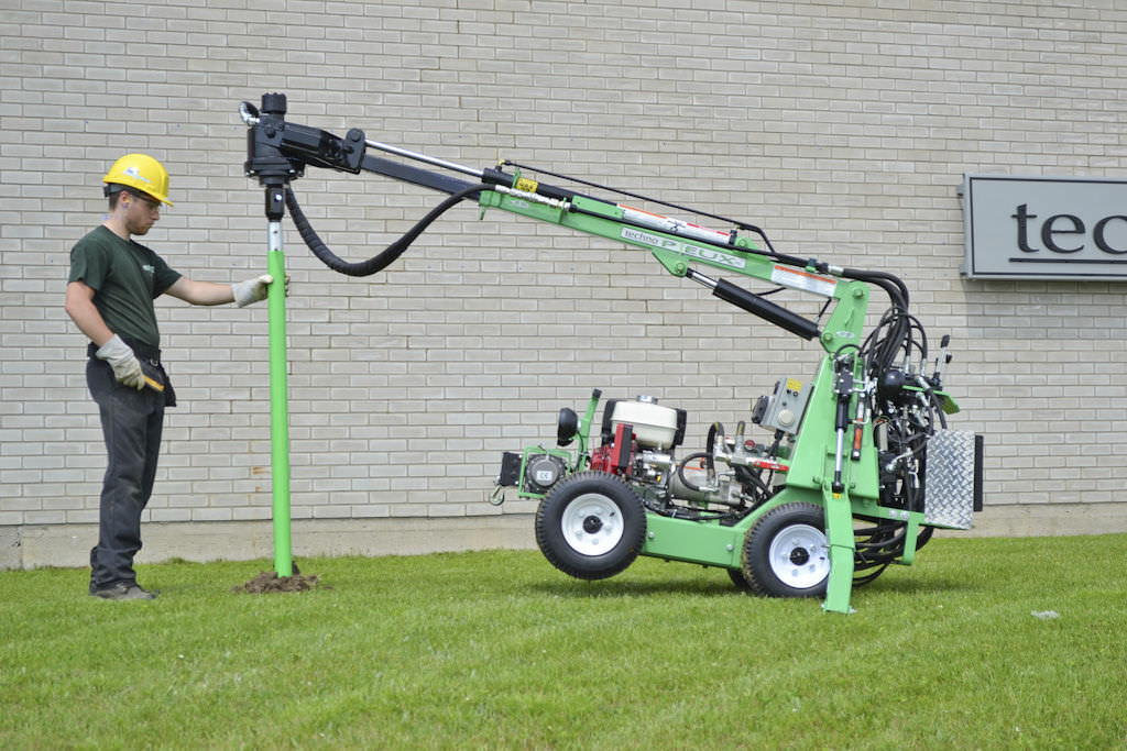

thalis a écrit :
C'est ça qu'il faut que je trouve, pour mes abris à chevaux (en plus leger bien sur :D). Par contre ça va etre casse-pied à enfoncer, je suis pas sure que je puisse faire taper l'enfonce-pieux jusqu'en bas
Dans "vissé", il y a visser.. il ne faut pas un simple enfonceur, mais un tournevis géant (foreuse rotative)
http://img.archiexpo.fr/images_ae/photo-g/61493-4174247.jpg
C'est la seule alternative crédible (à ma connaissance) aux fondations béton sous toutes leurs formes.
A l'arrivé, on arrive à un système proche de massif+longrines, mais avec moins de CO2.
Ce que j'aime bien, c'est l'idée d'une réversibilité bien + simple que de retirer du béton.

ragexen a écrit :
fondations pieux vissés :whistle:
La marque la plus connues doit être TechnoPieux
http://img.archiexpo.fr/images_ae/ [...] 174247.jpg
Ca existe en grand ? Ou c'est destiné qu'aux abris de jardin ?
Autour de 30m de long (de mémoire).
Ça va très bien pour une maison à ossature bois.
Il y a aussi des mecs qui foutent une dalle béton par dessus; mais bon.. quitte à utiliser du béton...
Sinon Chuck Norris avec un tournevis
