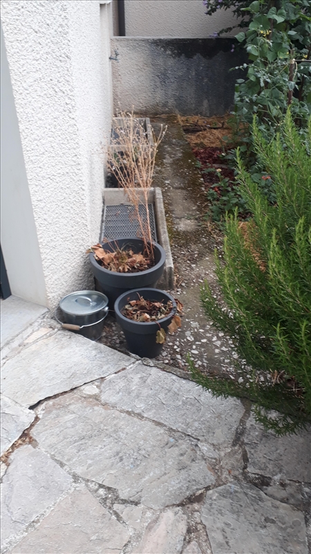

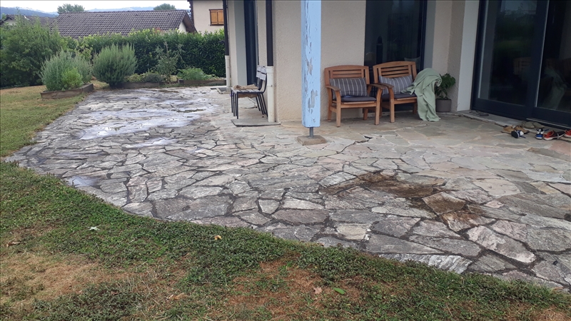

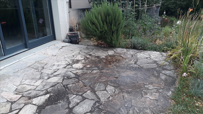

La pente est prévue pour l'évacuation, oui. Pour les photos :
https://rehost.diberie.com/Picture/Get/r/406784
https://rehost.diberie.com/Picture/Get/r/406785
https://rehost.diberie.com/Picture/Get/r/406786

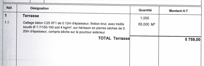

à titre informatif, j'avais fais faire un devis dans la région de Valence en 2020 pour une terrasse 65m² de dalle béton, l'existant étant de la terre / remblais avec un peu d'herbe
https://rehost.diberie.com/Picture/Get/r/406789

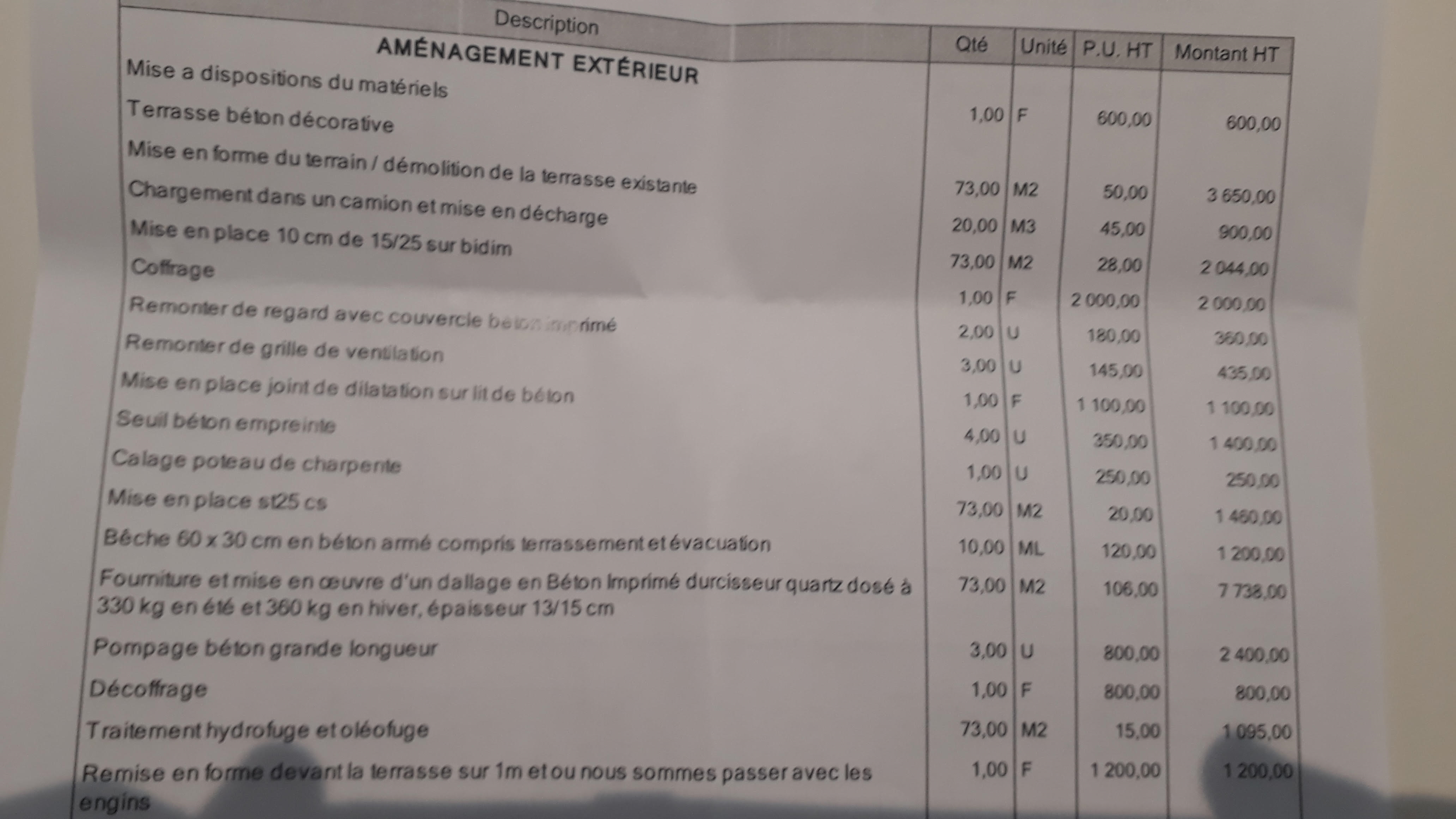

je veux refaire ma terrasse de 76m2 (il n'y a pas de dalle, juste un coffrage avec une terrasse en pierres) Il faut casser/faire une dalle/ couler du béton lissé.
On me demande 30kEUR TTC. Je trouve cher. Dans le 74. A savoir que j'ai déjà fait faire un petit escalier à l'entreprise et que nous en étions satisfaits. Qu'en dites-vous ?
https://rehost.diberie.com/Picture/Get/f/406693
Cette arnaque sur les petits postes  [:make install:1]
xanthe a écrit :
Si c'est vraiment la merde niveau accès chez toi ... (d'où les 3 pompages et avec grande distance)
Les joints de dilatation c'est les joints de fractionnement ?
bidim ok mais ne pas oublier le polyane (ça n'a pas le même rôle)
La pente est bien prévue ?
En soit, la démolition c'est pas choquant, le prix du béton décoratif, non plus. Mais il semble y avoir pas mal de préparations.
Un truc de base, on va dire que ça couterait la moitié. Tu as des photos ?
Déconseillé en extérieur (par le dtu lui même :o ).
Y'a du pour et du contre
