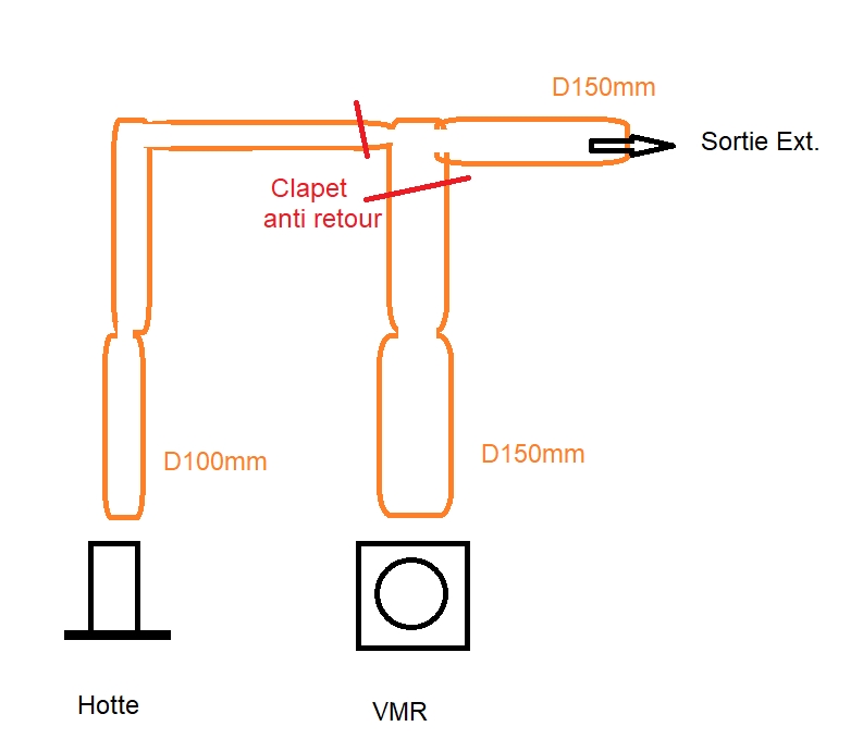

Bon, je suis un peu limité en terme de place pour la sortie de la hotte et de la VMR.
Est-ce que je peux faire un T avec des clapets anti retour comme ça? :
https://rehost.diberie.com/Picture/Get/f/406340

c'est un bo boulay,non ?
Posté le 06-07-2025 à 06:36:36  profilanswer
Il me semble que ce n'est pas autorisé de mutualisé le conduit de vmc et hotte de cuisine. surement pour éviter la propagation en cas d'incendie sur la plaque de cuisson. et j'ai appris récement que les gaines de hottes doivent être de type métallique
Avec le gras de suisine, j'ai peur que le clapet finissent par se bloquer, met une trappe de visite à cette endroit

Effectivement je n'avais pas pensé à tout ça hmm.
Bon je vais voir si je peux modifier le cheminement...
Les clapets anti retour c'est courant dans les conduits de hottes à extraction pour éviter d'avoir trop de vent qui s'engouffre
Et normalement sur les hottes ya des filtres à graisses, ça limite quand même pas mal la quantité de gras dans le conduit

Pour avoir changé le clapet de ma hotte qui a un filtre à graisse, l'ancien était totalement grippé graissé bloqué.
Après la baraque date de 70, possible qu'il n'ai jamais été changé avant mon arrivé.
