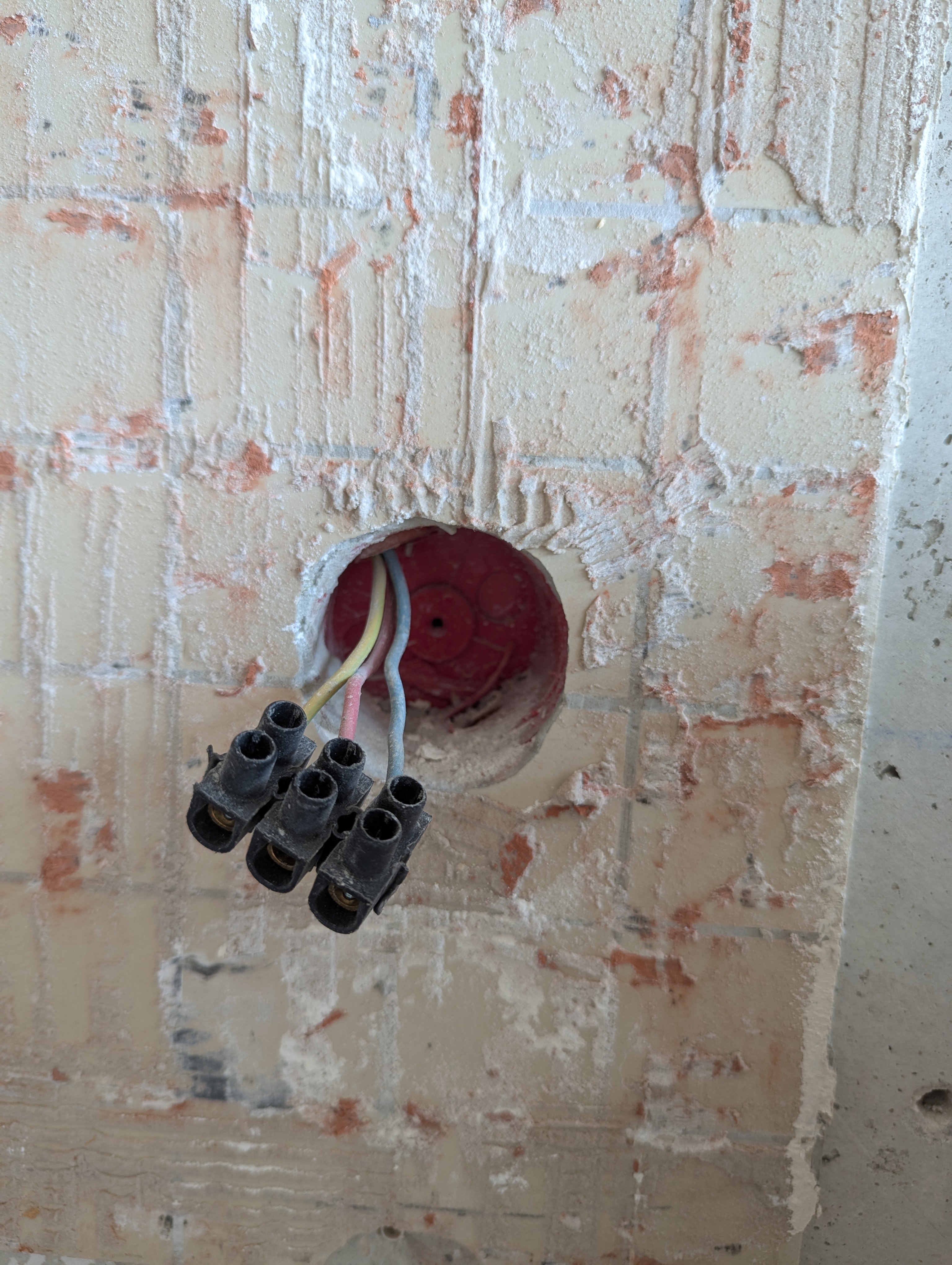

Ketill a écrit :
Bon je continue d'avancer dans ma réno élec? J'ai réussi à identifier chaque circuit et dégager tout ce qui ne me servirait plus.
J'ai bien sur maudit comme il se devait l'électricien qui a trouvé malin de remplir 3 boites de dériv de mastic :o Crétin.
Il me reste 2 problématiques :
- Sur un mur porteur, j'ai plusieurs arrivées de fil depuis le tableau. Pour diverse raison, je vais faire un doublage + iso sur ce mur mais je veux continuer d'utiliser les fils existant pour prise multimédia, volet roulant etc... Je ne peux pas vraiment mettre de gaine à la sortie des boites existantes, si je met les fils "libre" entre le placo et l'isolation, c'est pas top non ? Sinon je peux remplacer les fils par un cable mais je crois que c'est OK uniquement si le cable est dans un vide de construction, la avec l'isolation ça reste pas trop également ?
- Je n'ai pas encore la fibre dans mon appartement mais je pense qu'elle arrivera au même endroit que le fil téléphone, à coté du tableau.
J'aimerai l'emmener vers le coin multimédia ou j'aurais tous mes équipements, pour cela j'ai déja une gaine existante qui passe.Est-ce que je peux passer dans la même gaine une fibre et un câble élec ? (pour moi pas de pb car c'est pas du RJ45).
J'ai vu ce genre de prise pour faire une sortie propre au mur : https://www.habitamat.com/autre-pri [...] odace.html auquel il faut rajouter une traversée optique.
Il faut que je tire ce genre de fibre entre mon tableau et salon ? https://www.leroymerlin.fr/produits [...] 58689.html
Comment le technicien va se raccorder la dessus ? Avec un embout F/F ?
Dernière question : fibre Bouygues/SFR/Orange vs Free, je suis plutôt team Free mais je n'ai pas spécialement envie de me fermer la porte, je dois tirer 2 fibre du coup ?
Pour illustrer mon propos :
https://rehost.diberie.com/Picture/Get/r/400791
Cette boîte est dans un mur porteur qui sera doublé en placo. Comment réutiliser ce circuit le plus proprement possible ? Impossible d'y mettre une gaine, câble obligatoire ?
n°73032725
Jay Kay
Posté le 10-06-2025 à 20:57:03  profilanswer
Placo collé ? Rien.
Demi-stil ? Tu piques pour dégager le bout de gaine icta, manchon et nouvelle boîte pour cloison creuse.

Placo collé ? Rien.
Doublage demi still. Qu'entends par piquage sur la gaine ? Elle est noyée dans le mur porteur donc je ne peux pas plus la sortir.
n°73034705

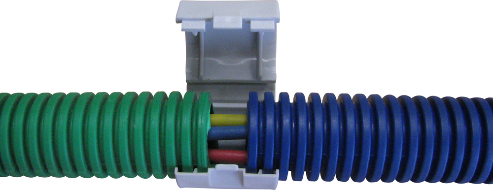

Jay Kay
Posté le 11-06-2025 à 09:49:37  profilanswer
J'ai pas écris piquage sur la gaîne, j'ai écris piquage pour dégager la gaine.
En gros tu sors ton perfo et tu dégages quelques cm de gaine pour pouvoir mettre un manchon ICTA et quelques cm de gaines supplémentaire pour arriver dans la nouvelle boite.
https://www.entrepot-du-bricolage.fr/mediaw/asset/PHOTO1_3509098_643207.jpg
Tu comptes mettre le nouvel appareillage au même endroit ?
Si oui tu découpes le fond du nouveau pot en fonction de l'épaisseur de ta structure pour qu'il soit plus ou moins contre l'ancien (c'est ce qu'on fait quand on est pot à pot sur une cloison de 70) et tu fais tes connexions avec des wago pour prolonger (l'idéal étant de tirer des nouveaux fils mais dans l'ancien c'est pas toujours évident).
Piaf : si tu compte déplacer l'appareillage, même technique (gaine et fils vers le nouvel emplacement) et tu mets un couvercle pour accéder à la dérivation.
https://www.entrepot-du-bricolage.f [...] 643207.jpg
Ok c'est plus clair ainsi ;)
Je ne savais pas qu'on pouvait mettre des coups dans le porteur. Par contre c'est des anciennes gaines oranges, je sais pas trop quelle tête elles ont, on verra ça.
