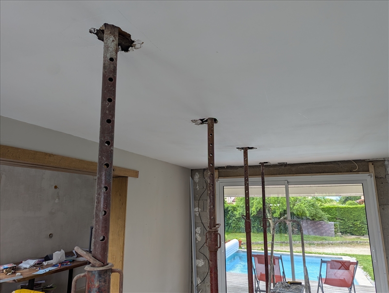

https://rehost.diberie.com/Picture/Get/r/399944
Mieux vaut reboucher les 4 trous ou remettre une grande bande sur tout la longueur ?
Tout le plafond va être repeint, des techniques pour ne pas voir les bandes ? Sens de peinture, ponçage, tout re-enduire ?
Juste reboucher les trous avec une chute de placo
Enduit
Ponçage
Et peinture dans le sens de la lumière

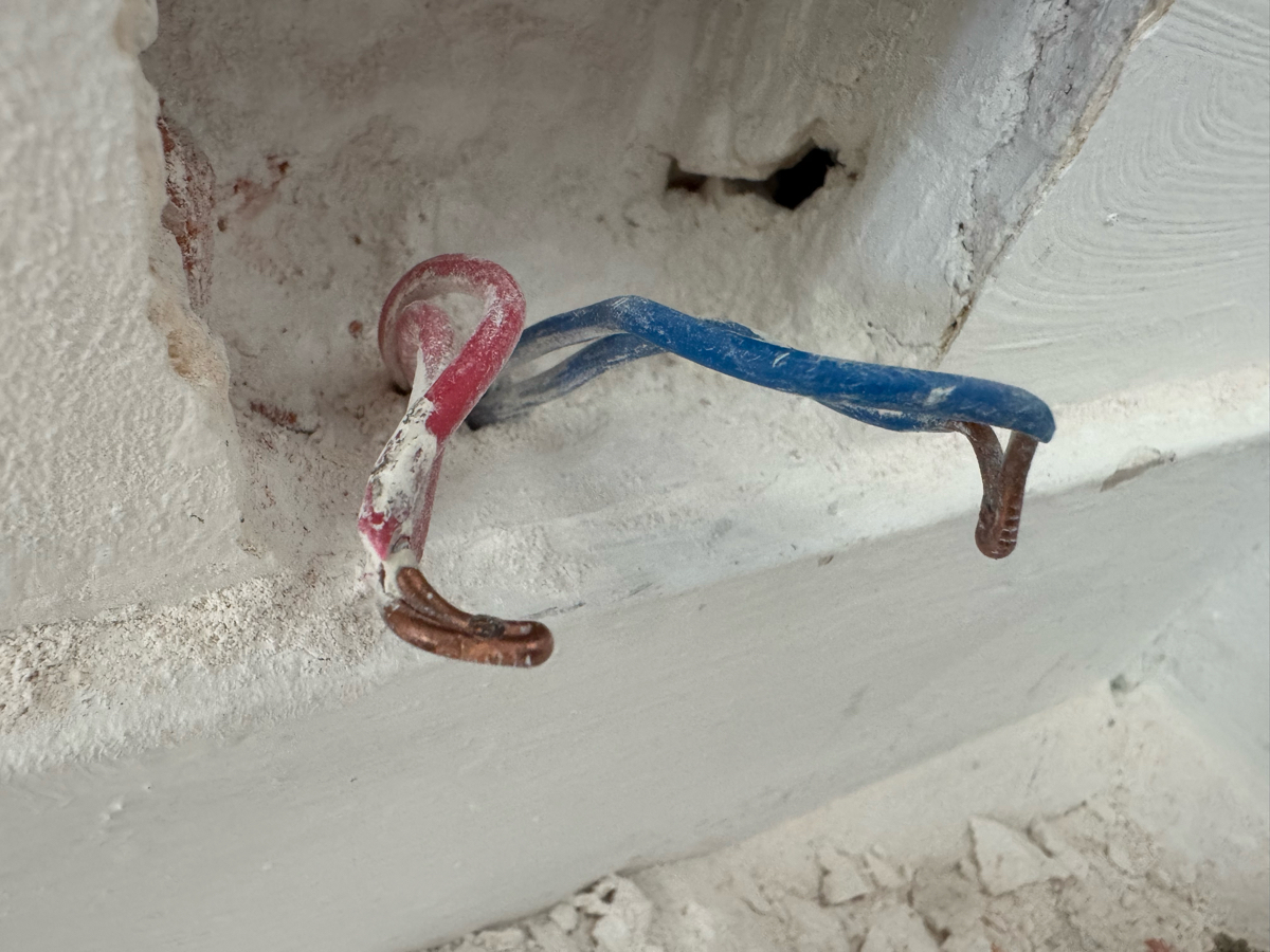

Salut !
Petite question électricité.
Je rajoute la terre sur les prises qui n’en ont pas. Je tire un fil depuis une prise qui en a une et je continue de prise en prise. Bref la n’est pas mon problème.
Mon problème c’est que les câbles de phase et neutre sont repliés chacun sur soit. Résultat la section du câble à mettre dans le prise trop grosse et ça ne rentre pas dans une prise moderne.
Impossible de changer les câbles, ça passe dans une gaine inaccessible en l’état.
Qui puis je faire ? Je peux couper les câbles et je met un en entrée et un en sortie de prise ?
Merci !

Les prises ont en général deux emplacements pour chaque fil

Ouais il devait y avoir une vieille prise, j'avais pareil chez moi. Tu les sépares et tu utilises les 2 emplacements de la nouvelle prise.

Ok c’est parfait. Merci bcp :)

C'est un seul fil qui a été dénudé et plié. Tu coupes le fil au milieu (après avoir coupé le courant) et tu fais les connexions dans la nouvelle prise (2 connecteur par borne).

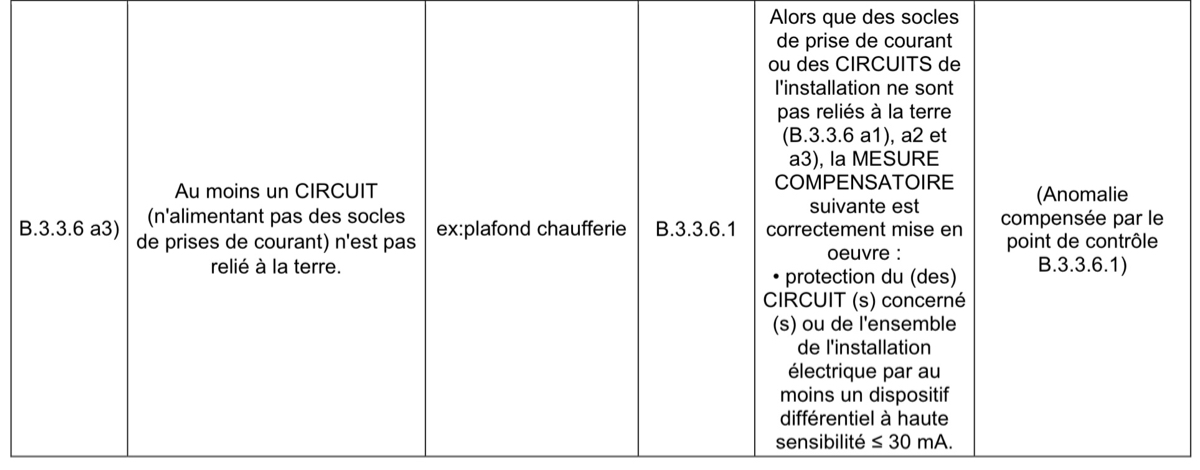

Encore une petite question électrique.
Je déchante un peu car en achetant le maison je pensais que seul le séjour et une partie du salon n’avait pas de prise terre. Je me rends compte maintenant que les deux chambres du rdc ne sont pas reliés…
Je regarde le diagnostique car je me dis que c’est pas possible que je sois passé à côté, et je vois ça :
https://img3.super-h.fr/images/2025/06/08/snapshot_282475249abd4a122c1366d1e.jpg
J’ai ça pour le sous sol et pour le séjour. Rien pour les chambre.
Ça veut dire quoi concrètement « la mesure compensatoire est correctement mise en œuvre etc » ?
Autant tirer une terre depuis une prise du salon vers celles n’ont équipé, ça se fait. Mais dans les chambres j’ai rien à proximité… c’est pas le même chantier !
Merci :)

La mesure compensatoire c'est la présence d'un interrupteur différentiel : s'il y a une fuite de courant celui-ci réagit et déclenche (il coupe le courant des circuits qu'il alimente).
Dans le cas des chambres il faut voir si tu peux repasser un fil de terre depuis l'aboutissant des circuits (prises ou éclairages) vers le tenant (à savoir le tableau ou la boîte de dérivation). Mais en rénovation c'est pas toujours évident, donc si l'interrupteur différentiel 30mA alimente les circuits concernés c'est déjà pas mal à défaut d'être optimal.

Ok merci, donc ça peut faire le taf jusqu’au jour où je ferai une rénovation complète quoi :/

C'est l'idée oui, c'est pas parfait mais mieux que rien.

Ça tombe bien ces histoires d'aiguille :o
18h30, je me met à faire un truc sur ma liste depuis 2 ans : changer une section de câble réseau de 10m. Le câble est trop court et m'oblige à faire des trucs crados à un des bouts bref faut que j'en passe un nouveau. La gaine est visible sur la moitié du parcours, l'autre moitié passe derrière un doublage.
Je me dit facile, je vais accrocher le nouveau sur l'ancien, le temps de sertir les 2 prises, en 20 minutes c'est plié. :O
Je commence à tirer, ça bouge pas d'un mm :heink:
Je tire des 2 côtés. Je casse le câble. Des 2 côtés :sweat:
Bon là j'ai plus le choix, les 3/4 de la maison n'a plus de réseau. Je sors l'aiguille, le lubrifiant, et c'est parti [:la vaseline de zed]
Manque de bol, ça coince. J'essaie de chaque côté, impossible.
Évidemment ça coince derrière le doublage... La mort dans l'âme, je sors la scie cloche. [:scarfesse77]
Évidemment la gaine ne passe pas à l'endroit logique, et mes gros doigts + la laine de bois bien rigide n'aide pas la manœuvre [:sof40:1]
Bref, on arrive à 21h, et mon mur ressemble à ça [:moonblood6:7]
https://i.imgur.com/yhdmAoim.jpeg
Et je vois toujours pas la gaine :fou:
Je décide de remettre un coup de tire fil vant d'abandonner pour aller boire une bière, et miracle, je le vois qui sort au niveau de la découpe du milieu. La gaine passait dans un recoin, tout en haut.
Au final, les bricolos qui ont fait les travaux se sont dit que ce serait une excellente idée si il manquait 50cm de gaine au milieu du parcours :pt1cable:
En plus de ça, le câble était pris dans un plot de MAP à gauche, et a droite il était coincé entre un montant bois du doublage et le mur, bien écrasé et coincé [:fredouye]
Autant dire que j'avais aucune chance :cry:
Bref, j'ai dégagé le bout de câble, remis un bout de gaine, et repassé le nouveau. 4h plus tard, le réseau est rétabli, et j'ai pu boire ma bière [:pere dodu]
Donc ouais le coup de "c'est facile suffit d'aiguiller" ça me fait rigoler moi aussi :o
