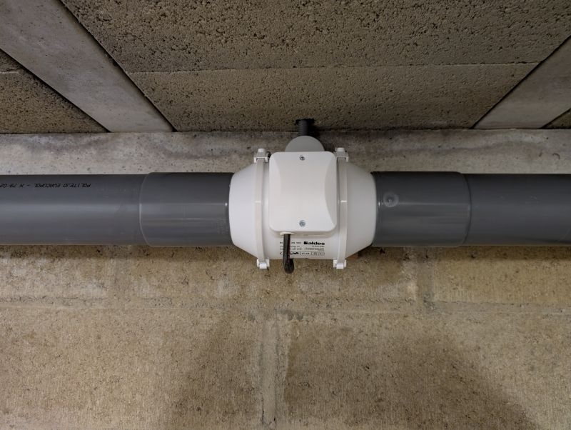

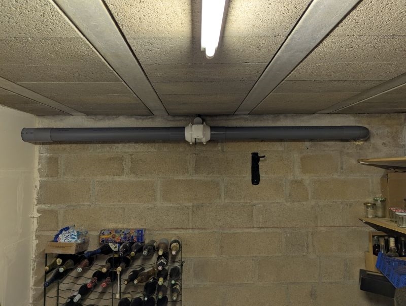

bernardo a écrit :
Question honteux bricolage.
Mon garage est assez humide (l'air), donc j'ai décidé d'installer un extracteur d'air. J'ai choisi ceci en 100 chez Aldes.
https://www.123elec.com/media/catal [...] tesses.jpg
Pour ne pas entendre le moteur, le groupe sera dans la cave avec également la sortie vers l'extérieur. j'ai acheté du tube PVC et des manchons/coudes sanitaire en 100, en me disant que du 100, c'est du 100 !
Sauf que pour les vendeurs de VMC le 100 c'est 96 externe  :kaola:
Bref mes manchons en PVC "flottent" quand je les connecte sur l'extracteur.
J'ai écumé les magasins de bricolage et évidemment je ne trouve rien en gaines rigides qui iraient pour mon projet.
Ma question est la suivante, je voudrais continuer avec mon PVC car c'est quand même propre et facile à installer (et solide). Comment faire l'étanchéité (même si elle n'est pas parfaite) entre mes manchons en 100 et les sorties de l'extracteur en 96mm ? Il y a 4mm à rattraper soit 2mm tout autour, qu'est ce que je pourrais mettre à votre avis ??
J'avais pensé à du scotch un peu épais mais est ce qu'il n'existerait pas mieux ??
Merci pour vos idées  :hello:
fixation avec du gaffer
.  c'est tout

matchat
Posté le 16-04-2025 à 20:10:34  profilanswer
Joint rond type pipe WC,  ca doit même exister pr ça, y en avait sur des bouches d extraction de vmc ds mon appart ;)

e_esprit
Posté le 16-04-2025 à 20:18:23  profilanswer
Manchon caoutchouc sinon https://www.amazon.fr/Caoutchouc-ca [...] B0DK8ZGCZH
Un rouleau de scotch vinyle d'étanchéité, tu fais plusieurs tour et si tu veux être sur que ca bouge pas, tu le maintien avec 2 colliers de serrage
Du compriband pour menuiserie, c'est étanche à l'air normalement :D

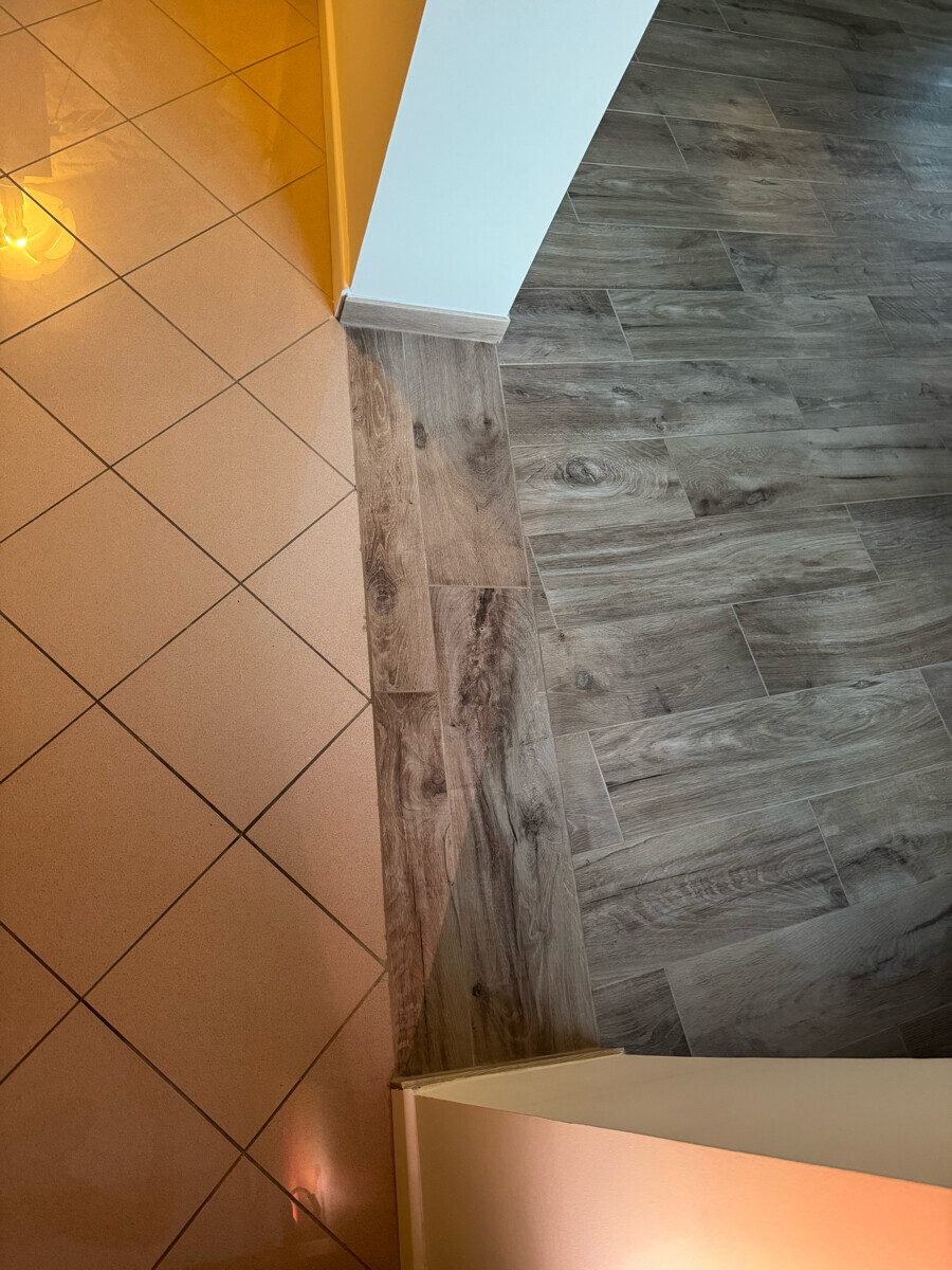

Posté le 16-04-2025 à 21:00:14  profilanswer
Je veux remplacer ce sol « carreaux jaunes années 90 » qui constitue mon entrée + salon (40m2)
(Me demandez pas pourquoi c’est ainsi j’ai acheté en l’état il y a 5 ans )
Problème il y a une transition avec séjour / cuisine / Ar cuisine carrelé effet parquet (on aime ou on aime pas mais cette partie me plait  :D )
Vous mettriez quoi comme style pour que la transition ne choque pas trop?
Dans l’idéal je partirai sur un stratifié pour le coté chaleureux dans le salon et pour limiter les coûts quitte à refaire dans 8 ans
https://img3.super-h.fr/images/2025/04/16/snapshot_1680774803f59d09427bb.jpg
https://img3.super-h.fr/images/2025/04/16/snapshot_2824752491f628345146588e0.jpg

crazytiti
http://crazytiti.free.fr/
Posté le 16-04-2025 à 21:11:23  profilanswer
Éventuellement le scotch aluminium qui sert aux cheminées.
C'est beaucoup plus propre et durable que du scotch classique.

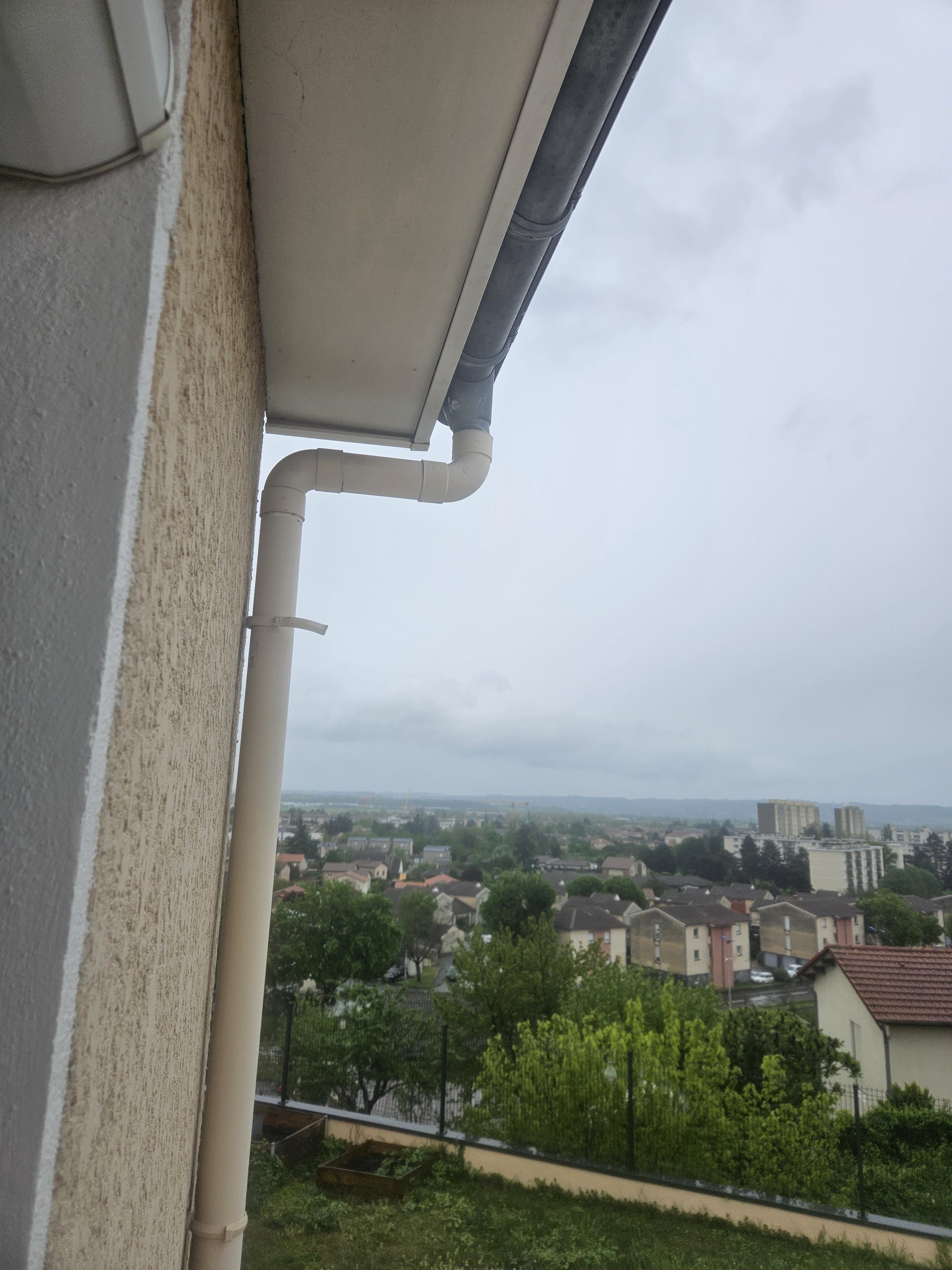

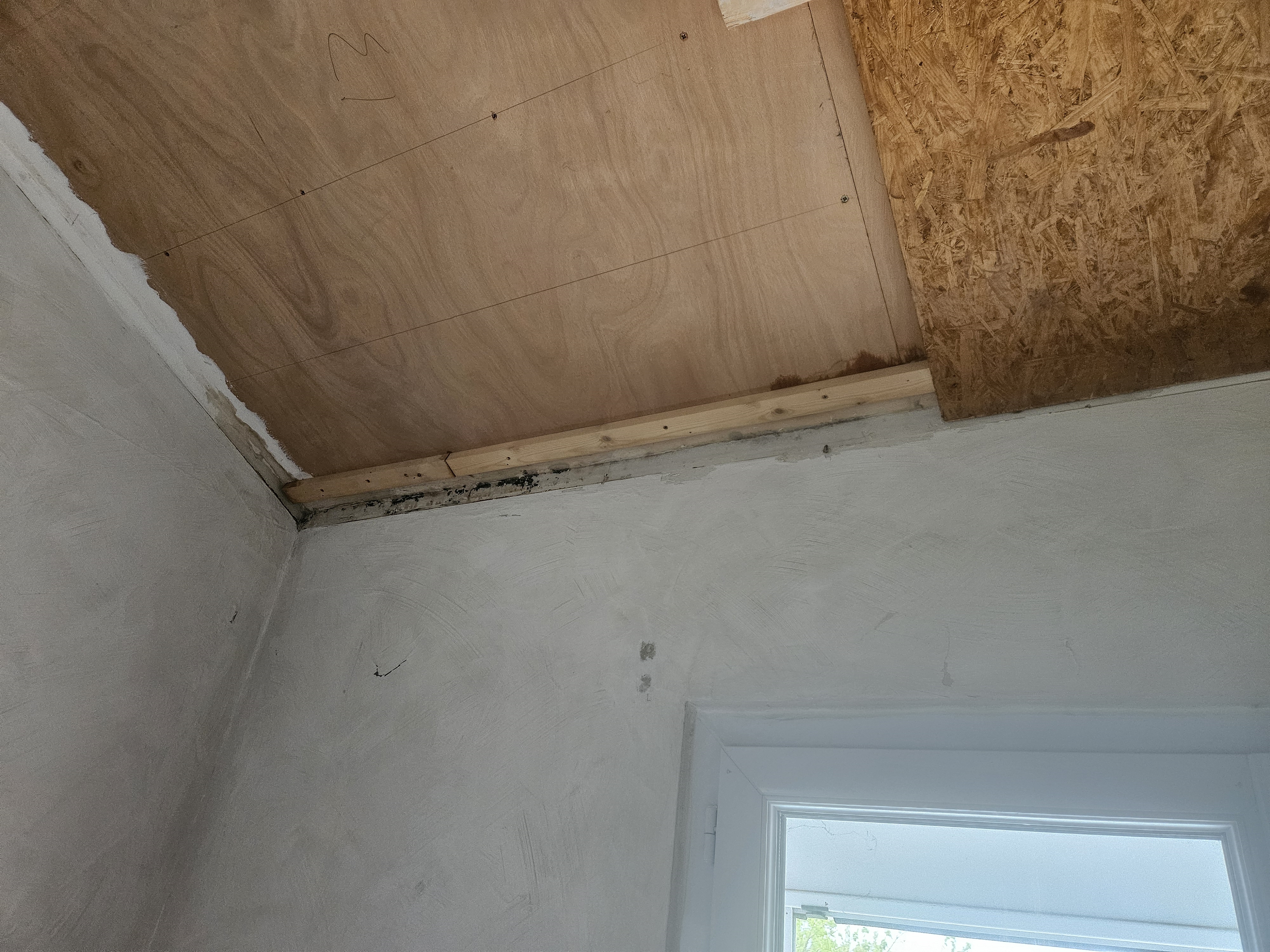

Posté le 17-04-2025 à 10:55:39  profilanswer
Messieurs, j'ai un dégâts des eaux assez important sur ce mur:
https://rehost.diberie.com/Picture/Get/r/388287
Ca faisait longtemps que je suspectais un truc avec de petite tâches d'humidité mais depuis hier ça ruisselle jusqu'au niveau en dessous.
J'ai enlevé avec fracas la plaque d'osb pour voir si c'était sain en dessous, au dessus c'est le toit. L'infiltration semble être à la jonction du toit et du mur.
De l'autre côté du mur j'ai une gouttière :
https://rehost.diberie.com/Picture/Get/r/388288
Je ne sais pas si elle peut etre responsable du merdier je peux pas accéder au toit présentement ?
Je pense que je peux déjà me dire que le problème vient du toit et qu'un couvreur pourra faire le taf?

libussa
Posté le 17-04-2025 à 10:59:53  profilanswer
très probablement oui. Gouttière bouchée, tuile cassée...
un drone est bien pratique dans ces cas là au moins pour identifier sans aller gambader sur le toit :)

arylol
Posté le 17-04-2025 à 11:05:09  profilanswer
J'avoue j y ai pensé mais j en ai pas  :jap:
J4ai l'impression que c'est impossible que ce soit la faute de la gouttière  [:cerveau klem] , tuile cassé / déplacée / fêlée à mon avis, il y'a eu des travaux récemment sur la toiture ? genre bas de cheminée refait ou autre ?

Merci à tous pour vos réponses. J'ai utilisé du scotch d'électricien pour augmenter le diamètre de sortie de chaque côté de l'extracteur. pas cher et efficace !
Voilà ce que ça donne :
https://rehost.diberie.com/Picture/Get/f/388359
https://rehost.diberie.com/Picture/Get/f/388360
Par contre, autant c'est très silencieux dans la cave où l'extracteur est installé, autant c'est bruyant (résonnance désagréable) au niveau de la bouche d'aspiration juste derrière le mur blanc à gauche. C'est pas bien grave car je ne vis pas dans le garage mais c'est un poil gênant quand on se trouve à côté. J'imagine que c'est le défaut des tubes PVC rigides...
n°72749553
moi et moi
Posté le 17-04-2025 à 15:36:23  profilanswer
Je suppose qu'il aurait fallu la suspendre plutôt que de la fixer au mur, pour limiter la transmission des bruits de vibration

Bonjour, petit UP :)
https://img.super-h.fr/images/2025/04/17/fbd4738ae6ddd9542c506cfc1b7209ba.md.jpg
voici le sujet en question, j'ai compris qu'il fallait faire une sorte de creneau avec le FV, scotch et mastic, mais j'avoue ne pas comprendre l'intérêt, car au final l'humidité peut passer par le plancher et la 4eme face de la poutre non ?
L'étage juste au dessus est habité.
Message édité par TruqueMush le 17-04-2025 à 18:27:29
