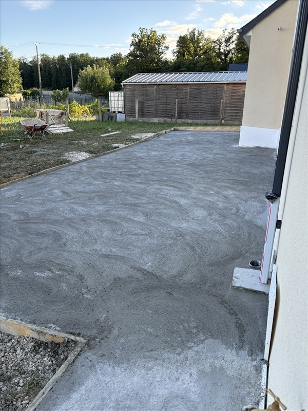

Comme prévu, terrasse coulée semaine dernière :
https://rehost.diberie.com/Picture/Get/r/308198
Une demie journée à 6. Pas chômer.. Plus qu'à attendre l’année prochaine pour la carreler sur plot :jap:
Pourquoi avoir couler une dalle si  carrelage sur plot ? C'est en prévision d'un changement de revêtement plus tard ?
n°71359715
Effectivement, il y a la quantité. Quand j'ai vu la photo et notamment le coffrage, je me suis demandé comment vous avez géré le niveau ... Mais comme tu as prévu de mettre sur plot, tu pourras rattraper le niveau :)
Quand on veut on peut, quand on peut on doit" © Bonaparte
Alors je pensais au départ carrelé .. Mais j'en suis moins sur depuis que j'ai vu que j'avais des réservations sous mes baies vitrées extérieurs pour du carrelage donc je vais pouvoir monter un peu la hauteur.
Plus facile aussi à mettre en œuvre sur plots que coller aussi. Et puis si j'ai pas les moyens tout de suite, j'ai une terrasse stable qui ramène moins de merde à la maison que le remblai dessous.
Pour la pente, je sais plus mais de mémoire on est entre 1 et 2 cm par mètre. Pour le niveau, effectivement, on pourra rattraper plus tard.
J'ai fait comme toi. Terrasse sur plot depuis un an après 1 ans de dalle béton.
On a pu mettre les dalles de 120*40*2 et arriver au même niveau que l'intérieur. C'est top.
Filtre mon pseudo, c'était en mai ou juin 2023.
Mon feed ici Origin : Urbain_Lambert
