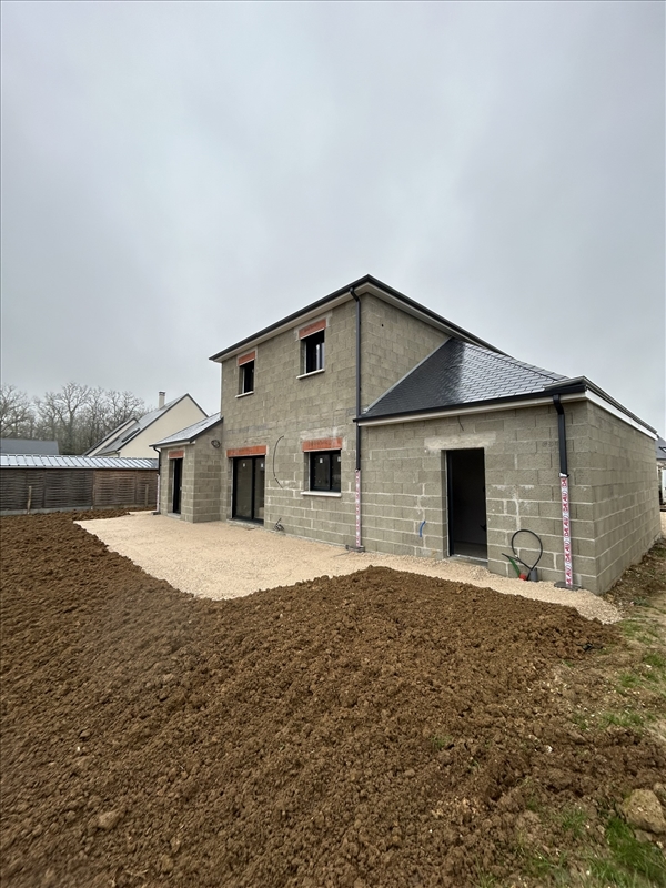

Posté le 24-07-2024 à 15:45:00  profilanswer
yorfdog a écrit :
Bon courage, je suis à 20m² faits sur un total de 60 :o
Avec des escaliers, des pentes, des doubles pentes, des caniveaux, etc  :sleep:
C'est un rectangle moi en gros, c'est la zone où il y a déjà eu la préparation de la terrasse :
https://rehost.diberie.com/Picture/Get/r/302536

n°71124129
ink87
22 ans sur HFR. :o
Posté le 25-07-2024 à 05:08:43  profilanswer
ink87 a écrit :
Je ne connais pas du tout. :??:  :??: C'est vers quel coin ça ? je suis dans le Rhône (69).
Budget je ne compte pas tant que c'est joli, l'idée est de faire quelque chose de propre et avec du bois clair effectivement. :jap:
Style de la maison: moderne
Photos pour comprendre le style et l'habillage sur la premiere photo. Ancien carrelage a gauche / nouveau a droite. :D
https://i.ibb.co/vwrzjXM/DSC01873.jpg
https://i.ibb.co/G23qQsw/DSC01874.jpg
Es ce que ce genre là pourrait bien aller ?
https://www.decoon.fr/74-parement-m [...] 0-pcs.html
J'aime beaucoup l'aspect par contre c'est peut être trop foncé ?
Après es ce que je fais uniquement les côtés ou aussi le haut a votre avis ? Puisqu'il y a 3 pans.
L'épaisseur du mur fait 26 cm. Hauteur 218 cm.
Niveau budget si je fais uniquement les 2 côtés avec ça cela me revient donc a 64,88€ + colle.

Posté le 25-07-2024 à 08:51:07  profilanswer
floriann a écrit :
C'est la question. Je vois le conducteur de travaux demain, il me parlait de refaire les joints au téléphone ce qui me semble léger vu les photos.
Si vous avez des conseils sur ce qu'il faut faire je suis preneur, pour avoir des billes demain.
Le parement n'est théoriquement pas porteur, c'est le béton qui est coulé à l'intérieur qui l'est...
Donc je ne pense pas que ce soit déconnant ce qu'il te dit...

n°71124657
paracyber
Posté le 25-07-2024 à 09:34:59  profilanswer
+1. Purement esthétique. Mais je comprends pas la logique de l'avoir fait avant. Probablement qu'ils ont voulu économiser le coffrage et profiter du parement pour retenir le béton. Résultat, ils devront quand même y revenir pour rejointer.
