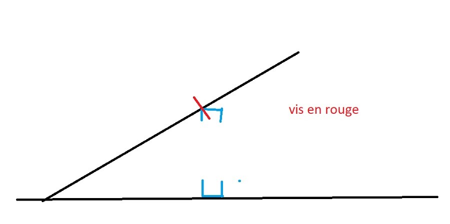

n°68422752
Roger01
Posté le 15-05-2023 à 18:48:22  profilanswer
Vous savez comment je pourrais faire pour mettre un mini mur (35-37cm de haut) ici? C'est surtout pour mettre des prises et que ça soit moins chiant pour le ménage :o
https://media.discordapp.net/attachments/349553308949544964/1107711517798961232/image.png?width=725&height=546
Le plus chiant c'est surtout le raccord placo entre toit et mur... enfin pour moi :o
Idem au niveau du toit :
Merci!
Message édité par Roger01 le 15-05-2023 à 18:50:14
https://media.discordapp.net/attach [...] height=546
Merci!
Tu fixes le rail haut en mettant la vis dans le coin. Pas besoin de plus. Les montant vont rigidifier la structure.
https://img.super-h.fr/images/2023/05/15/6918daedaf850cee2b699e96f6e462ed.jpg
n°68423024
Roger01
Posté le 15-05-2023 à 19:52:14  profilanswer
Merci je vais aller voir ça :D
[Edit] Je peux visser directement sur les fourreaux plutôt que les chevrons? Parce que j'ai 20cm d'isolant et les chevrons, qui font genre 10cm, sont noyés dans l'isolant...
Message édité par Roger01 le 15-05-2023 à 20:13:35
Oui c'est sur la fourrure qu'il faut visser. Ca me semblait logique donc je l'ai pas dis  :D .
