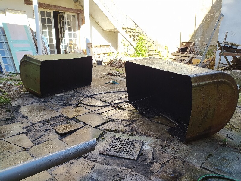

StanCW a écrit :
:jap: , ok ça ne m'étonne guère, après j'aurais aussi la cuve à fioul a virer , ça va être une autre paire de manche :/, je remplace tout par de l'électrique (bain d'huile) pas sur de préfère / vouloir une PAC , même si je peux en toucher une de qualité à pas chère, faudrait que j'étudie sérieusement la question.
J'ai découper la mienne (1500L) à la scie sauteuse mardi. Ca m'a coûté une lame cassé et une lame usé, soit moins de 6€.
Demain, j'évacue les deux demi-cuve à la déchetterie avec la meilleur voiture du monde : le Dacia MCV version 1  :D
Il restait un léger fond de cuve. J'ai verser 30L d'eau par sécurité avant de couper. A noter que ça fait presque 3 ans qu'elle était ouverte par le haut afin "je l'espère" évacuer le plus de gaz possible si gaz il y a.

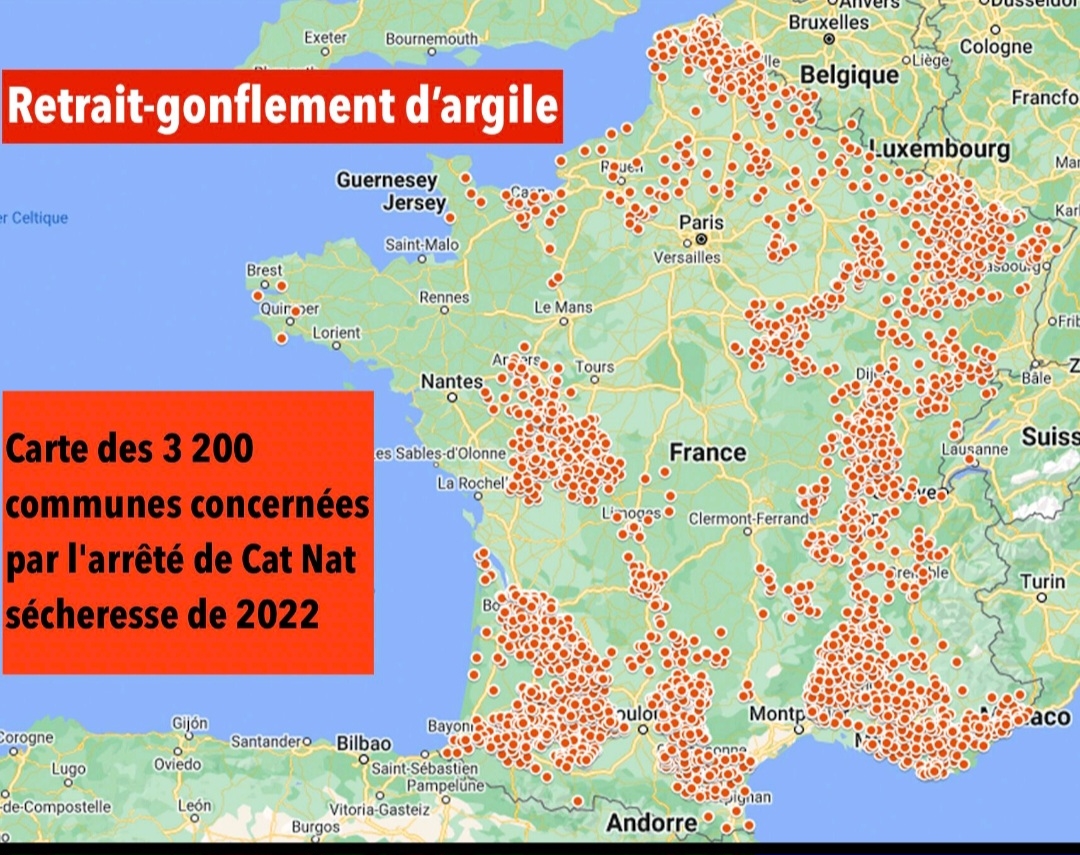

La question tombe à pic, je venais partager l'énorme arrêté catastrophe naturelle sécheresse paru hier (je suis concerné), tu peux vérifier si ta ville est dedans, auquel cas c'est pris en charge par l'assurance (après multiples contre-expertise et procès bien entendu :o) : https://www.legifrance.gouv.fr/down [...] wFwB58MRk=
318 pages de villes concernés, autant dire que les assurances ne vont pas sabrer le champagne cette semaine contrairement à quelques boites de BTP spécialisées :o
Concrètement, j'ai l'impression que les dates de début et fin sont plutôt sur l'an dernier. En gros, si tu n'as pas déclaré en temps et en heure au moment où c'est arrivé, tu l'as dans l'os ?
Quand on veut on peut, quand on peut on doit" © Bonaparte
Merci mais malheureusement ma ville (et d’ailleurs toute l’île de France) n’est pas concernée. :cry:
Je veux bien être d'accord avec toi mais on serait deux à avoir tort

Non, le délai court à partir de maintenant, il y a 30 jours pour déclarer :jap:
C'est un sinistre un peu particulier où l'assurance ne te dois rien si ce n'est pas reconnu catastrophe naturelle, donc le principe c'est de déclarer à posteriori une fois l’arrêté publié
Idem pour la haute Garonne, je pense pas que toutes les communes y soient
Mais comment a été réalisé la liste si c'est pas basé sur les remontées de sinistre ?
tu déclares à ta mairie.
La mairie doit déclarer à la préfecture à la fin de l'année N.
La préfecture fait l'arrêté l'année N+1.
Tant de trucs qui peuvent merder : la ribambelle de fonctionnaires, les dégâts qui progressent, les entreprises/assurances submergées par toutes les victimes qui déclarent en même temps...

Pour faire suite à la liste des communes, je trouve ça plus simple sur une carte :o
https://rehost.diberie.com/Picture/Get/f/164551
https://img.super-h.fr/images/2023/ [...] 237e2e.jpg
Toi t'as jamais eu de Kangoo I :o
