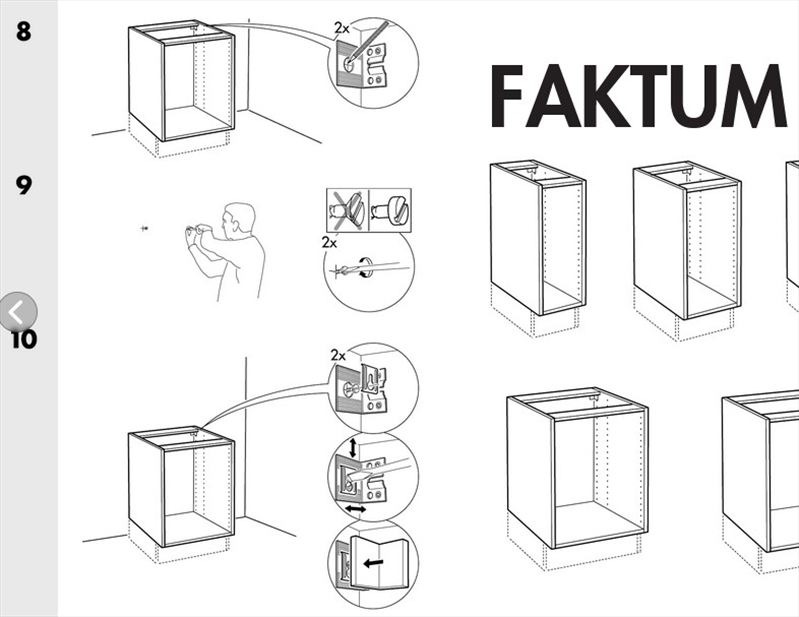

bernardo a écrit :
Y'a 15 ans, pas de rail, juste 2 trous pour les fixations.
Je crois que je vais aller vers le scellement chimique. Mais ça va pas être simple d'injecter à l'aveuglette au fond du trou qui traversera le poystyrène. Sans compter que le produit, s'il bave sur le polystyrène, ça risque de faire un trou et le faire fondre. Il faudra que je teste...
Tu as une pate en L avec un trou de 3cm de diam et l acier est recourbé aux extremités ?
https://www.ikea.com/fr/fr/assembly [...] 33-4-2.pdf
Le scellement tu vas devoir faire un mega trou pour le tamis cela va dégommer le mur.
Non, c'est pas du Metod, mais du Faktum.
https://rehost.diberie.com/Picture/Get/r/164418
C'est juste un trou, une pièce qui fait office de "rondelle" et faut visser ça dans le mur.
Message édité par bernardo le 04-05-2023 à 13:57:42
J'avais du Faktum aussi, voire mon message précèdent pour la solution :D

bernardo
qu'est ce tu'dis ?
Posté le 04-05-2023 à 14:13:24  profilanswer
Oui merci, je vais regarder pour adapter les fixations des meubles, enfin seulement si ça ne me coûte pas 100 balles pour fixer 3 vieux meubles :/
