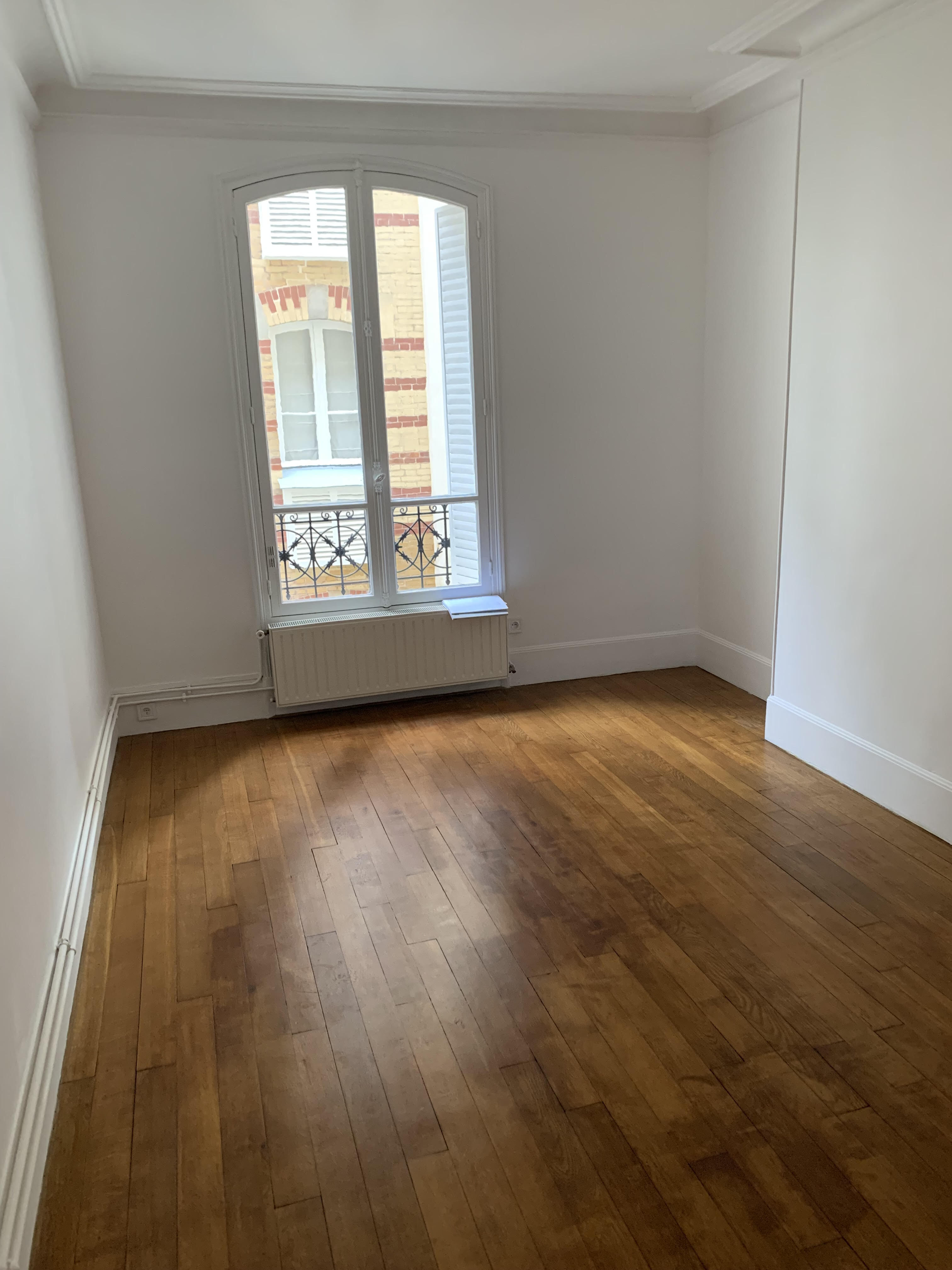

Dirty sanc​hez
labellisé Max Havelaar
Posté le 22-03-2023 à 13:23:35  profilanswer
Bonjour à tous,
J'ai deux fenêtres comme celles-ci à changer dans mon appartement :
https://zupimages.net/up/23/12/lztk.jpeg
A priori, je n'envisage que du bois (l'esthétique du PVC me rebute).
J'ai eu des devis entre 3-4k par fenêtre (sans la pose), ce qui dépasse largement mon budget (je m'étais fixé 2k par fenêtre avec pose).
Du coup, je m'interroge sur la pertinence de conserver la fenêtre existante et de poser du double vitrage en rénovation.
La performance est-elle réellement moindre à votre avis ?
Message édité par Dirty sanchez le 22-03-2023 à 13:24:13
n°68079246
carbon38
Dead Rabbit! :o
Posté le 22-03-2023 à 13:34:09  profilanswer
Le verre sera plus performant, mais toutes les fuites d'air du fait de l'absence de joint vont donner un résultat pas terrible thermiquement. Fausse bonne idée amha. De même, oublie la pose en rénovation.  ;)
Malheureusement, grande fenêtre + arrondi + sur mesure + pose, ca risque de chiffrer.
Ok avec toi cependant, ca serait vraiment dommage de mettre du PVC dans un tel appart.  [:fabien27]  [:fabien27]

Dirty sanchez a écrit :
Bonjour à tous,
tu as regardé les tarifs des alu ou alu/bois ?
n°68079463
Bonjour à tous,
ce qu'il faut savoir c'est le meme prix reno/depose, c'est juste toi tu dois refaire la peinture en depose totale (si tu ne le fais pas faire)
mais des fenetres non standard c'est sur ca reviens cher.
As tu tenté mister menuiserie par hasard ?
Non, c'est une bonne recommandation ?
Je vais me renseigner pour l'aluminium/bois. Il y a une vraie différence de prix ?

silkr
Posté le 22-03-2023 à 14:41:18  profilanswer
déjà tu regardes le prix hors pose et tu vois se cela est concurrentielle pour toi.
Apres la pose c'est le plus compliqué ^^ tu peux demander à mister menuisierie .  j'ai acheté mon portail , mon voisin ses fenetres + portes + porte de garage, tres content du matos, par contre pour la motorisation ne passe pas par eux. Mais pour tes fenetres cela ira ;)
Tu peux prendre alu effet bois, mais si tu veux rester sur du blanc c'est du gâchi autant prendre en Pvc ou alu blanc tout court.

Posté le 22-03-2023 à 15:13:05  profilanswer
Alternative possible : imposte fixe pour gérer l'arrondi, et fenêtre rectangulaire classique en dessous. Y'a moyen que le total soit moins cher.
il faut que ce soit accepté par la copropriété.
.  c'est tout
