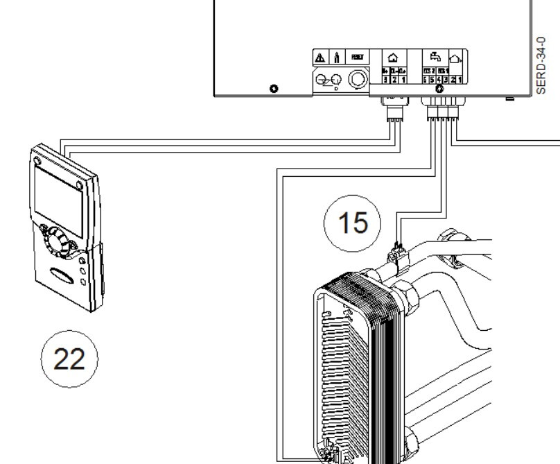

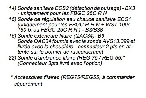

Elle a bien un contact sec, c'est dans la notice :
https://zupimages.net/up/23/10/36da.jpg
https://zupimages.net/up/23/10/b9rz.jpg

Shaad
Posté le 07-03-2023 à 14:20:38  profilanswer
La sonde filaire là tu penses que c'est un contact sec ? Avec 3 fils ?
C'est pas plutôt du 2 fils sans alim, ou 4 fils en incluant l'alim habituellement ?
n°67969972
eeeinstein
Électricien au CERN
Posté le 07-03-2023 à 14:23:31  profilanswer
Oui c'est soit un contact sec à 3 fils (petite chauffe et grosse chauffe) soit un retour et une alim 24v pour le thermostat, mais je pense que dans ce cas, le thermostat est à pile et il y a 2 cycles de chauffe.
edit : c'est du bus 3 fils : Raccordements : Bus 3 fils
Il doit y avoir moyens de raccorder un thermostat, sauf en canibalisant leur sonde intérieur à la con, ça en choppant un adaptateur.
n°67970129
Posté le 07-03-2023 à 14:38:47  answer
Du coup d'après ton screen, j'ai trouvé j'ai bien ce thermostat : https://www.bosch-thermotechnology. [...] -757998-p/
le REG55  aussi appelé QAA55 https://www.leroymerlin.fr/produits [...] lsrc=aw.ds
Il aurait apparemment des bornes CL+ et CL - https://www.modesdemploi.fr/siemens [...] mploi?p=22
Donc le contact secs NETATMO pas possible car 3 fils ?
Message édité par Profil supprimé le 07-03-2023 à 14:51:19

Bosch m'a répondu :
Pas de possibilité de thermostat à contact sec sur la condens 3500
Pas de possibilité de thermostat connecté sur la condens 3500
Compatible exclusivement avec REG78 et REG75 (non connecté- non contact sec)

Ouai donc c'est bien un bus a la con sur les fils donc pas trop de choix désolé :/
