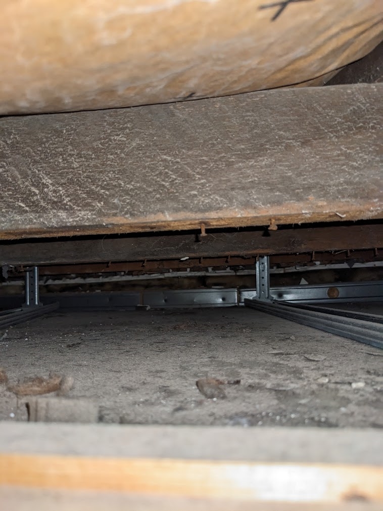

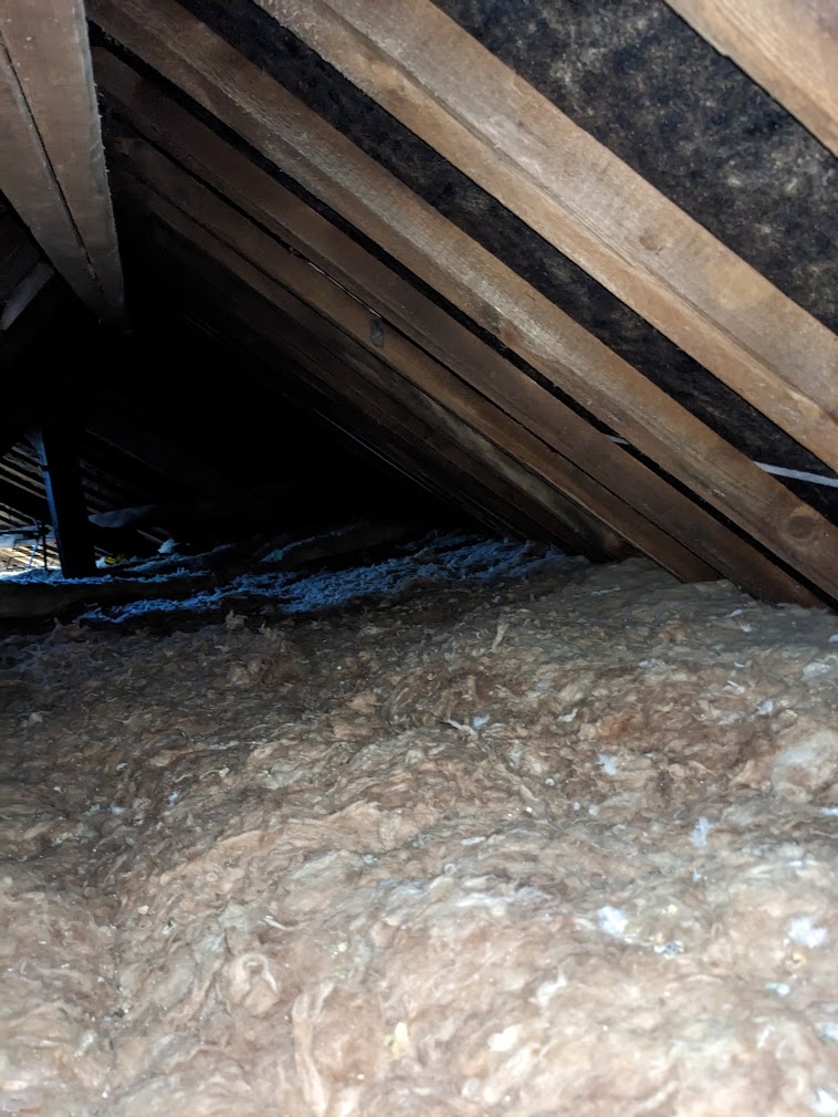

FRACTAL
Posté le 09-02-2023 à 12:10:02  profilanswer
vu que vous parlez de ouate soufflée
j'ai ça en haut
https://rehost.diberie.com/Picture/Get/t/151848
https://rehost.diberie.com/Picture/Get/t/151847
ya t il un intérêt à rajouter de la ouate et en foutre partout?
et sur la 2eme photo, on voit que j'ai
couche la plus basse : le placo
vide
puis laine (de verre?) au dessus des poutres
entre les 2 ça vaut le coup de souffler de la ouate aussi ?

paracyber
Posté le 09-02-2023 à 13:28:53  profilanswer
j'ai ça en haut
vide
Elle date de quand ta laine actuelle ?

FRACTAL
Posté le 09-02-2023 à 13:43:15  profilanswer
Le proprio d'avant a tout refait , donc entre 5 et 10 ans  environ
