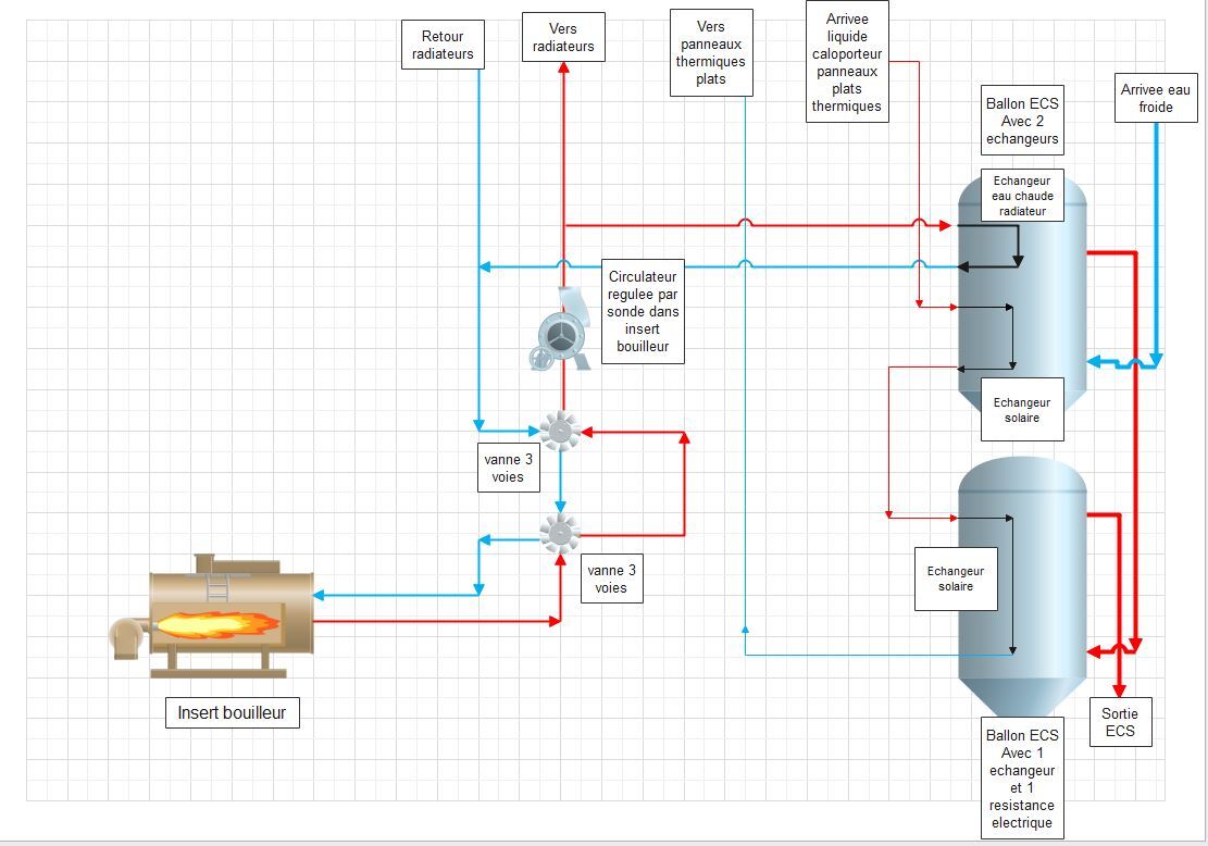

Voila mon schema d'installation de mon chauffage central + ECS actuel:
https://zupimages.net/up/23/06/qaai.jpg
Probleme: consommation de bois beaucoup trop importante car l'insert bouilleur marche en flux tendu c'est a dire qu'il faut constamment maintenir une flamme importante pour pouvoir chauffer l'eau des radiateurs (j'en ai 12 dans la maison mais il y en seulement 8 d'ouverts pendant l'hiver, ya pas besoin de chauffer certaines parties de la maison). Il y a un autre probleme par rapport a l'insert bouilleur: je n'ai pas de boucle de recyclage c'est a dire que pour assurrer la longevite d'un insert bouilleur, c'est important d'eviter au maximum d'avoir de l'eau froide qui rentre dans le bouilleur quand l'insert chauffe car ca cree de la condensation/point de rosee (si j'ai bien compris) et il ya des risques que le bouilleur se perce a un moment due a la corrosion. L'autre probleme mais qui est moins grave c'est que les 10KW de l'insert bouilleur ne delivre pas suffisament de puissance pour chauffer tous les radiateurs de la maison
Un detail: quand j'ai achete la maison, l'insert bouilleur marchait en appoint (ou vice versa) avec une chaudiere a fioul. La premiere chose que j'ai faite c'est de virer la chaudiere a fioul (elle etait place entre les 2 vannes 3 voies qui sont un reliquat de ce fonctionnement en duo, la vanne du bas etait motorisee, elle permettait certainement de melanger eau chaude et eau froide pour eviter de l'eau trop froide dans l'insert ou dans la chaudiere fioul pour eviter justement le point de rosee. Actuellement, elle ne melange rien du tout, elle sont en position de telle sorte que l'eau chaude et l'eau plus froide en retour de radiateur soit complement separees
Solution (au moins partielle): Mettre un gros ballon tampon au cul de l'insert bouilleur (je pense 1000 litres mais c'est peut-etre trop) pour ameliorer la consommation de bois et avoir un peu plus d'autonomie pendant la nuit par exemple. L'idee serait de pouvoir faire une grosse flambee le matin pour que ca chauffe les 1000 litres du ballon tampon et que ca nous fasse l'apres midi sans avoir a recharger l'insert puis faire une ou 2 grosse flambee le soir pour que ca rechauffe le ballon tampon pour la nuit. Pour la boucle de recyclage pour l'insert bouilleur aucune idee de comment faire ca. Le fait de mettre un gros ballon tampon pourrait aussi aider a compenser les 10KW du bouilleur dans le sens ou on pourrait cumuler + de 10KW dans le ballon et donc ca permettrait de fournir de l'eau chaude pour les 12 radiateurs (si on en avait besoin a un moment pendant l'hiver.
Tout ca ce sont des idees venant de discussion que j'ai eu a droite et a gauche, pour sur, on m'a confirme qu'un insert bouilleur marche beaucoup mieux avec un ballon tampon
Maintenant, mes questions tournent autour de ce ballon tampon:
- Est ce que 1000 litres vous semblent bien ou alors je pourrais meme aller pour un plus gros (dans ma tete, plus gros veux dire plus d'autonomie mais en meme temps, plus gros veut dire que ca met plus de temps a chauffer) ?
- Quelle genre d'autonomie je peux avoir avec 1000 litres d'eau chaude et 12 radiateurs ? (j'ai bien conscience que ca depend vraiment des conditions mais est ce que 4-5h est totalement delirant si il fait froid ?)
- Ou connecter mon ballon tampon (non ECS) dans mon schema ? Je pensais entre les 2 vannes 3 voies mais je n'en ai aucune idee.
- Comment connecter ce ballon est certainement la question la plus importante. Il me semble avoir 2 choix (mais je suis sur que je me trompe car je n'y connais pas grand chose):
- Soit l'eau de l'insert bouilleur va directement dans le ballon puis ensuite, une fois que le ballon atteint la temperature voulue, une vanne s'ouvre et envoie l'eau sur les radiateurs. Dans ce cas, il y aurait un circuit court insert-ballon avec un circulateur qui fonctionnerait base sur les temperature de sondes dans l'insert et une fois la temperature voulue atteinte dans l'insert, l'eau chaude est envoyee dans le ballon et l'eau plus froide du ballon est renvoye dans l'insert (mais il faut trouver une solution pour une boucle de recyclage pour eviter au max d'avoir de l'eau trop froide dans le ballon). Il y aurait aussi un 2eme circuit d'eau qui enverrait l'eau chaude du ballon vers les radiateurs et ramenerait l'eau froide des radiateurs dans le ballon
- Soit on fait un peu la meme mais avec un echangeur dans le ballon pour le circuit court insert-Ballon, c'est a dire que l'eau insert-ballon est en circuit ferme et chauffe le ballon avec un echangeur alors que le circuit radiateur lui a son eau dans le ballon et une fois la temperature voulue atteinte dans le ballon, alors l'eau chaude est envoye vers les radiateurs. Je pense que cette solution est possiblement la meilleur car le circuit court ferme Insert -ballon va chauffer tres rapidement et j'aurais moins besoin de boucle de recyclage
Dans les 2 solutions, l'autre point important c'est aussi d'avoir un systeme qui d'abord chauffe les radiateurs comme actuellement, puis une fois une certaine temperature atteinte, va chauffer le ballon, ca serait ideal mais dans ce cas la la solution avec le circuit ferme insert-ballon via echangeur ne marcherait pas car ce circuit ferme ne pourrait pas envoyer de l'eau chaude vers les radiateurs. Je pense aussi que je pourrais vivre avec un peu d'attente pour que le ballon chauffe (on a 2 autres poeles dans la maison si on veut chauffer plus rapidement 1 ou 2 pieces) si c'est moins complique en terme de systeme
L'idee aussi avec le ballon tampon c'est d'en pendre 1 avec un 2eme echangeur et une resistance electrique, ce qui permetra d'y rajouter d'autre systemes d'appoint par la suite (solaire ou photovoltaique)
Je suis preneur de tout avis la dessus, je suis plutot noob mais je connais tres bien mon systeme actuel, ca marche plutot bien en fait, je souhaite l'optimiser, Merci

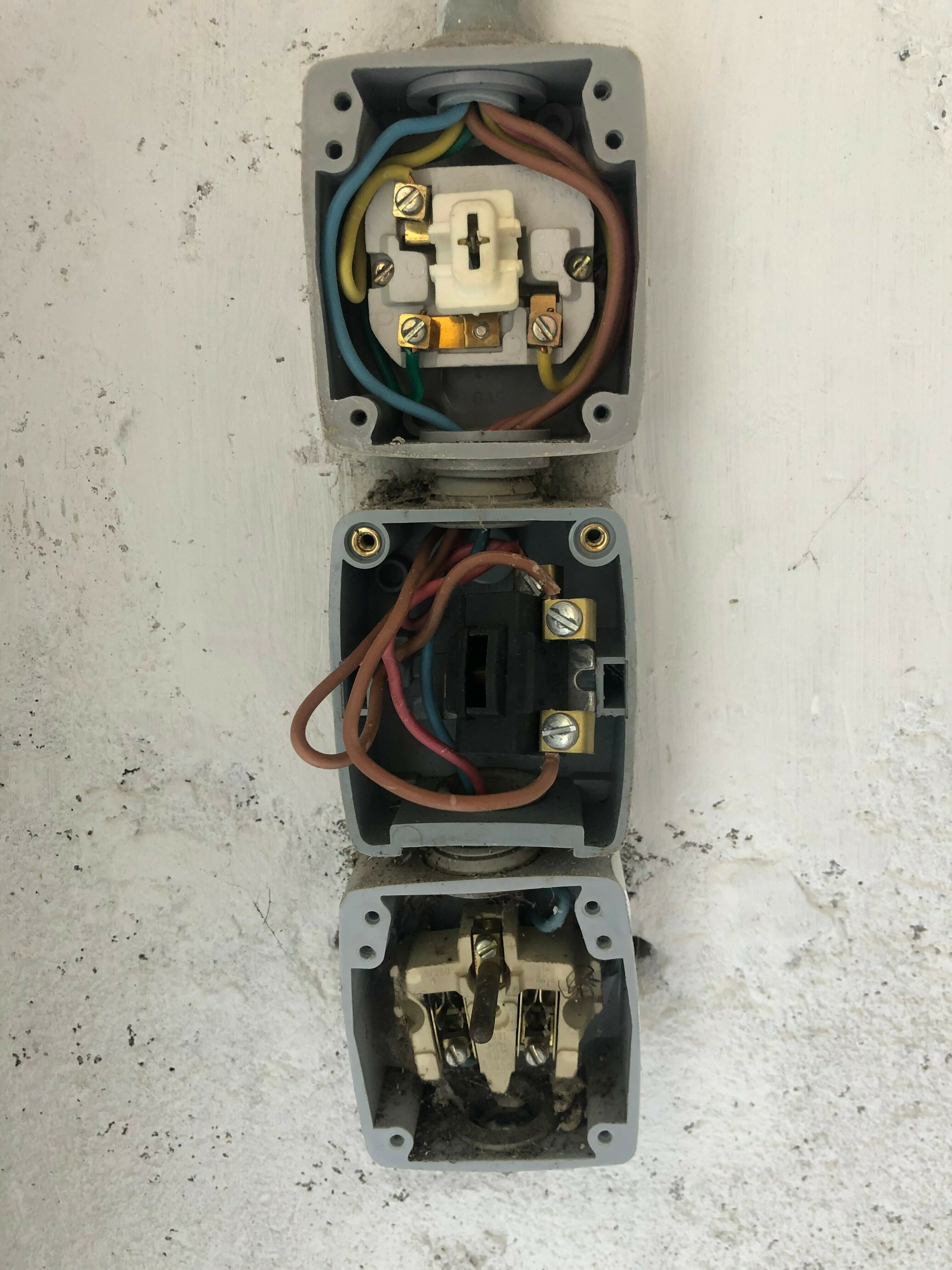

je redrap ce sujet, aprés qq années, pour un "petit souci " elec dans ma maison, ce topic me semble le plus approprié, mais n'hesitez pas à m'orienter ailleurs.
J'ai donc acheté une maison des années 70, il ya 7 ans, qui etait equipée en triphasé.
N'y connaissant pas grand chose, et pour avoir un minimum de sécurité, on a donc fait appel à un électricien (un vrai, l'artisan avec sa camionnette), pour changer le tableau et se "mettre aux normes"..
N'étant du tout du métier, on lui a fait confiance, bien qu'il nous ai indiqué qu'il ne pouvait pas mettre la terre dans les chambres, sans de lourds travaux, on lui a fait confiance pour le côté "sécu" , et il nous a indiqué que comme la terre etait deja dans les pièces humides,avec un nouveau tableau, et donc des Disj Différentiels, on etaient safe.
depuis cette époque, j'ai vu de temps en temps des "bizarrerie", du genre un Disj Diff qui coupe des PC mais aussi des lumieres (je sais que normalement la lumiere c'est 10A et les pc 16..).
bref, j'ai a la maison, 2 "appliques" led, une dans la sale de bain, et l'autre sur le mur extrieur, qui eclaire l'entrée du garage.La led de la SDB a claqué 2 fois 6 mois, et ca m'a fait me rendre compte que la LEd exterieure ne marchait plus non plus, j'ai commencé a jeter un oeil sur les branchements, et je vous ai fait un croquis de ce que j'ai trouvé dans mon garage.
Pour resumer, je vois 5 fils qui sortent d'une gaine (J1/J2/V/R/B), un Domino qui a relie 3 B, et un autre qui relie 2 Marron, et donc le fil qui va vers la lampe exterieure, au bout du domino, un cable Bleu et un Marron.
et, dans le garage, 2 interr (la lampe ext, et une lampe inter(branchée en va et vient, si c'est important), et une PC.
Pour y voir plus clair, je branche un petit radiateur soufflant, pour determiner, à lk'arret de celui-ci, la coupure du courant, et, je pense pouvoir travailler tranquille, et c'est là que j'ai besoin de vous
https://img.super-h.fr/images/2023/02/08/af070e98e9f820403232330a49d68920.jpg
Voila les mesures que j'ai pu relever avec un multimetre (attention, ca pique)
Avec le Disj Diff enclenché:
PC:220 V
I 1 : marron 1 (qui debouche en haut dans la boite de jonction, sans etre banché nulle part) - rouge: 0 V
       marron 2( qui debouche donc dans le domino dans la boite de jonction)-rouge: 150 V
       marron1 -marron 2: 50 v (il me semble, j'ai oublié de noter)
I2:  avec interrupteur position 1: J1-J2 :100V
                                                 J1-V(ert) :0V
                                                 J2-V :0
       avec interrupteur position 2  J1-J2 :220 V
                                                 J1-V:0V
                                                 J2 -V:220 V
Avec le Disj Diff déclenché:
PC:160 V !!! (c'est ce qui  m'inquiete le plus en fait, le risque d'avoir encore 160 V alors que je pense le courant coupé)
       marron 2( qui debouche donc dans le domino dans la boite de jonction)-rouge: 70 V
       marron1 -marron 2: 70 v
                                                 J1-V(ert) :100V
                                                 J2-V :0
       avec interrupteur position 2  J1-J2 :140 V
                                                 J1-V:140V
                                                 J2 -V:0 V
avec tout ça (je peux faire d'autre mesures si besoin), vous feriez quoi a ma place ?
J'aimerais, a minima, repartir sur une base saine ( il y a bien un 220 qui arrive qq part?), et refaire un branchement correct...
Merci d'avance  a ceux qui liront ma longue tirade !
Mon Flickr!    Ma galerie
... Merci

Je viens de tout lire et je ne pige pas comment tu peux diviser la tension par 2 en discontinu un différentiel.
Tu es sûr de tes mesures?
Sinon ton truc ça a l’air d'être un beau bordel. Quand tu dis verts c’est vert et jaune? Il auraient dans ce cas utilisé un fil de terre pour faire un neutre (ou une phase)
J1et J2 sont reliés à quoi?
Alors, moi non plus je sais pas, je suppose que l'info importante etait que la maison etait cablée en triphasé, et qu'il doit rester des soucis de division da la tension entre les 3 phases.
Quand je parle de jaune,c'est bien du jaune, 2 fils differents de la même couleur...

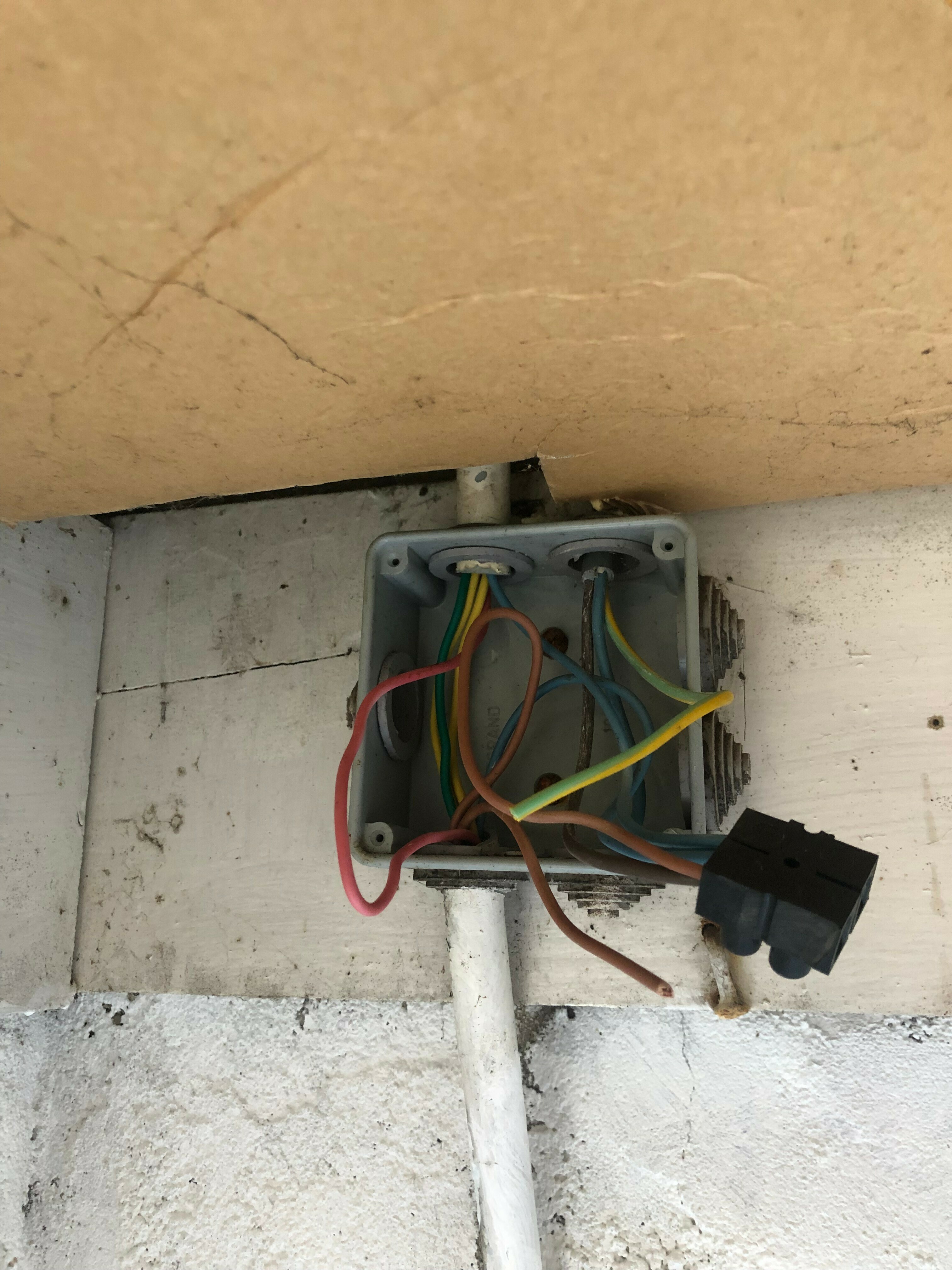

La, le boitier de jonction, on voit les 5 fils qui sortent/entrent dans la gaine, et a droite le domino, qui repart vers la lumiere exterieure.(le neutre qu'on voit partir a droite n'est pas branché)
https://img.super-h.fr/images/2023/02/08/c28d0e124e75b52b6ba046bf2e630085.jpg

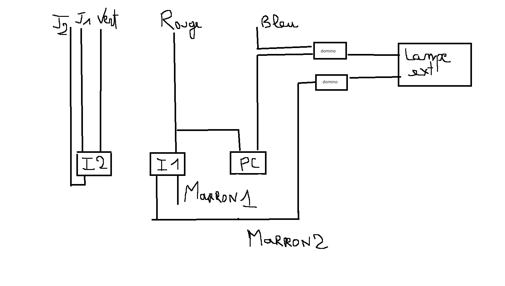

Et la l'enchainement Interr 2/interr/1 et P.C en bas
https://img.super-h.fr/images/2023/02/08/7df71336b4e746f0a0e3e4aebd189ff3.jpg
Ca c'est ce que je me suis dit en voyant ta question initiale, et je ne voyais pas la difficulté.
Puis tu as posté le schéma, et là...   je bloque déjà sur les ballons ECS en amont d'une V3V chauffage.
Pas le temps de regarder dans le détail, mais un peu de lecture recommandable:
https://www.programmepacte.fr/sites [...] o-neuf.pdf
https://www.programmepacte.fr/sites [...] o-2015.pdf
https://www.programmepacte.fr/sites [...] t15108.pdf
https://www.programmepacte.fr/sites [...] 199web.pdf
https://www.programmepacte.fr/sites [...] 167web.pdf
https://www.programmepacte.fr/sites [...] 014-03.pdf
https://www.programmepacte.fr/sites [...] 3-02_0.pdf

Oui, c'est ce que je me suis dit aussi, avoir un gros ballon pour faire fonctionner le poêle bouilleur par flambée, simplifier l'installation avec moins de vannes et de ballons. Le poêle bouilleur peux même être déconnecté du circuit des radiateurs.
J'avais visité une installation avec un ballon de 1200l et ce n'était pas une grande maison pourtant, l'eau était chauffée par des capteurs solaires et une pac air en appoint.
