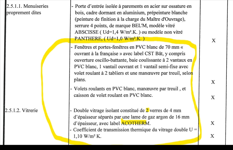

Bonjour à tous!
"Nouvelle" construction 2018 suivant RT2012, nous sommes vraiment déçu de l'isolation acoustique des fenêtre/volet  :fou:
(les murs sont en parpaing tradi + isolation intérieur BA13+100mm polystyrène)
On entend la moindre discussion dehors et donc musique, aboiement chien des voisins... Certes c'est en lotissement mais nous avons vraiment l'impression que le matériel posé est bas de gamme pour l'isolation phonique. :sweat:
Voici l'extrait de la notice descriptive :
https://rehost.diberie.com/Picture/Get/r/127143
On ne sait pas trop si c'est dans le volet (caisson apparent intérieur) ou la fenêtre...
Avez-vous svp des recommandations de modèle volet/fenêtre avec excellent isolation phonique ? On souhaite vraiment quelque chose d'efficace quitte à mettre le prix  au moins dans les chambres mais sans oublier la partie caisson volet je pense  :jap:
Merci d'avance pour vos retours  :hello:
Tu peux ouvrir le caisson volet pour voir s'il y a de l'isolant à l'intérieur ?
Au-delà de ça, l'isolation des murs en polystyrène est moins efficace phoniquement que la laine ou la mousse. Et le parpaing est aussi moins bon phoniquement que la brique alvéolaire.
Pour la fenêtre, le vitrage 4/16/4 c'est le standard sans aucune option. Il existe des options pour des vitrages phoniques.
Ta notice est hyper courte pour les menuiseries. Tu ne connais pas la marque ? le modèle du châssis ? la méthode de pose ? le nombre de points de verrouillage etc ?
Pour tester d'où vient le son précisément, j'aime bien faire le test de l'oreille :
Tu plaques ton oreille sur le caisson, puis sur le mur, puis sur le vitrage, puis sur le chassis. Le son sera amplifié dans ton oreille et tu remarquera facilement sur quelle surface il est le plus fort : c'est la première surface à traiter. Evidemment, il faut faire ça pendant que le bruit est en cours. Au pire tu reproduis le bruit en demandant à 2 potes de discuter dehors devant ta façade.
Message édité par kimmeria le 06-01-2023 à 15:46:40
Une simple enceinte connectée est suffisante pour le test.
Mais je suis quasi certain que, comme chez moi, son caisson en PVC n'est pas isolé phoniquement (il doit y avoir un morceau polystyrène et c'est tout).
Perso j'ai ouvert la caisson et j'ai collé à l'intérieur au double face des plaques lourdes aux dimensions afin d'atténuer le bruit. Ca fonctionne d'ailleurs assez bien.

Posté le 06-01-2023 à 16:46:59  profilanswer
Quelle matière les plaques ?

calagan57
BF3 : calagan57
Posté le 06-01-2023 à 17:14:06  profilanswer
merci à tous pour vos retours  :jap:
Oui la notice descriptive est toute simple (et pourtant si tu savais tout ce que j'ai rectifié avec l'aide de l'AAMOI  :pt1cable: )
Effectivement  pour avoir démonté déjà le volet (condensateur déjà HS au bout de  2ans  :sweat: ) le caisson est simplement doté d'un polystyrène comme celui-ci:
https://www.lisolation.fr/wp-content/uploads/2019/12/isolation-coffre-volet-roulant.jpeg
Maintenant vu l'espace dispo je ne vois pas quoi mettre d'autre  :pt1cable:
Sinon je reviens de chez TRYBA  :o , ils ont apparemment une solution phonique:
- 3 joints d'étanchéité entre le dormant et l'ouvrant
- vitre 4/20/8
- caisson volet isolé phoniquement
- grille aération traité phonique
RDV pris semaine prochaine  :o
J'suis prêt à payer pour dormir sans entendre beugler sur la terrasse du voisin (~10m) :fou:

Posté le 06-01-2023 à 17:19:59  profilanswer
Ne rêve pas trop. Y'a pas de magie. :/
Les seules vraies solutions :
  • refaire un caisson intégralement isolé DANS ta chambre, isolé de ton plancher, de tes murs, plafonds, mettre un gros triple-vitrage phonique et une VMC-DF: Coût estimé : entre 5 et 20K€.
  • boules Quies  :D
https://www.lisolation.fr/wp-conten [...] ulant.jpeg
- vitre 4/20/8
- vitre 4/20/8
-> 500 balles fourniture et pose (pour une seule fenêtre/caisson), surtout si le commercial Tryba a compris que tu étais prêt à payer fort.  :D
T'as fait le test de l'oreille ? Il y a parfois des surprises.
500€? lol si seulement  :pt1cable:  je table sur 4 fois plus cher  :pt1cable:
- vitre 4/20/8
On a la même fenêtre :D
Essaye déjà d'isoler tes caissons avant de claquer des milliers d'€ en dépose total + enduit /peinture.
Il y a suffisamment de jeu pour mettre une plaque fine, regarde le lien plus bas. Au pire tu perds quelques dizaines d'€ et ça peut faire l'affaire  :jap:
C'était comme du gédicoustic autocollant. C'est assez dense.
C'est ce genre de produit : https://www.amazon.fr/ORIGINAL-ARMA [...] 75430&th=1
Merci à toi  :jap:
Tu n'as pas fait quelques photos?? Sinon si tu sais pas quoi faire ce weekend, tu pourrais en faire?  [:meganne]  [:selya]
