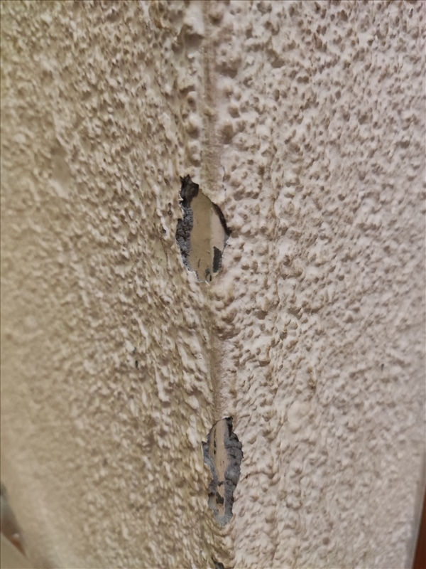

Salut,
Ça s'appelle comment ce type de crépis interieur (années 90) ? En rénovation on enduit direct dessus en supprimant les quelques zones instables où il y a une autre méthode préconisée ?
https://rehost.diberie.com/Picture/Get/r/112092

paradise974 a écrit :
Salut,
j'ai eu ça chez moi.
tu passes un coup de disqueuse avec disque à lamelle. tu calfeutre bien parce que ça va se déposer partout.  :o
ensuite quelques passes d'enduit et c'est tout lisse  :jap:

Salut,
C'est de l'enduit "gouttelette" en gros de l'enduit passé au rouleau qui donne cette forme.
Si tu veux enduire dessus -> enduit rebouchage + 2-3 passes d'enduit finition
Bon chance  [:drdoom:3]
