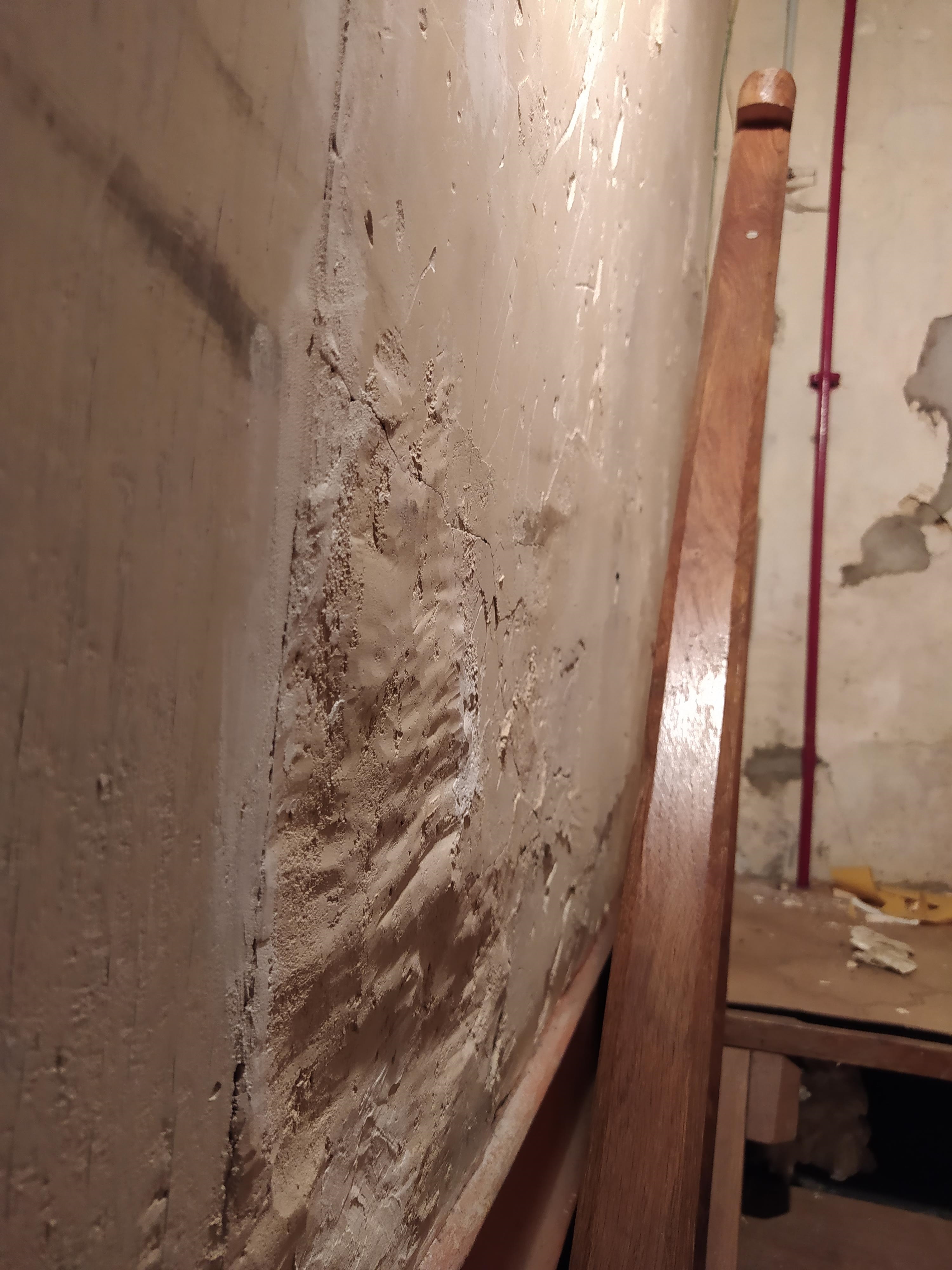

Bonsoir, je voulais mettre une plaque de polyurethane sur ce mur. J'ai deux questions :
- je colle ? Si oui avec quoi
- le mur n'est pas forcément des plus droit. Un peu bosselé etc. Je passe un enduit de lissage afin de faire ça grossièrement ? Des conseils ? Jamais fait.
Merci ! https://rehost.diberie.com/Picture/Get/r/98285

Tu colles à la pu de montage ^^
Pas besoin de lisser.

Hum. Ça ne sera pas vertical et le contact avec le mur sera dégradé.
Certes c'est l'escalier menant à ma cave mais bon
Perso, j'aurai fait au Map. Mais que ça soit map ou pu, je ne comprends pas pourquoi tu dis 'ca ne sera pas vertical' -> ça le sera si tu plaques à la vertical et le maintiens en position. Si tu le fais de travers, alors oui, ça sera de travers ...

toutsec
Posté le 12-11-2022 à 13:18:10  profilanswer
Le mur est bombé par endroit. Il y a une petite bosse quoi
La plaque ne sera pas plaquée contre le mur.
Message édité par toutsec le 12-11-2022 à 13:19:36
Si tu veux que le fini soit joli, faut ptete déja changer de matériau.
Parce que bon, avoir une finition à base de plaque de polyuréthane, ca reste bien moche. D'autant que ca va marquer à la moindre touchette.  :sarcastic:
Par exemple : Tu peux mettre des tasseaux sur ton mur, entre les tasseaux tu mets tes plaques PU et sur les tasseaux, tu viens mettre un bout de lambris bois. Ca te garanti un fini propre même si ca restera un peu cheap.
Mais une bosse de combien ?
Ca se rattrape avec les plots de map normalement, c'est bien là l'avantage. Et d'accord avec le commentaire à l'instant de carbon38, prends du PU mais fous y une finition. Pour ma part, je prendrais du placo, c'est pas pour que ce que ca coute et l'épaisseur, tu peux prends du BA10 si tu es short.
