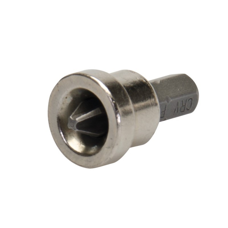

La différence c'est qu'avec un embout de vissage pour viseuse classique, le positionneur de profondeur tourne avec l'embout de vissage. D'où le frottement/arrachement sur la surface de la plaque, et donc la trace noire.
Typiquement ce genre de truc :
https://media.adeo.com/marketplace/LMFR/81931753/ba47afbf-a0fb-4f25-a107-84a4b245a747.jpeg?width=450&height=450&format=jpg&quality=80&fit=bounds

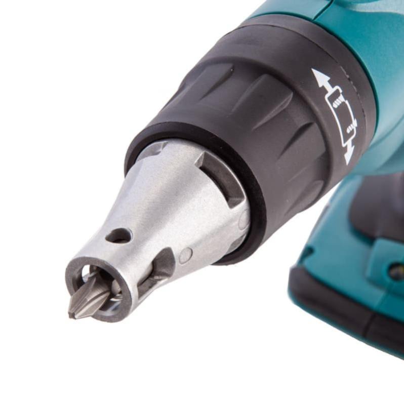

Avec une visseuse spéciale plaquiste, le positionneur de profondeur ne tourne pas. Il est fixé au châssis de la visseuse. Donc pas de frottement/arrachement, et donc pas de trace noire.
Ca ressemble à ça :
https://media.adeo.com/marketplace/LMFR/74493405/0ee2216bb78b4fd252f0ff028bacefba.jpeg?width=450&height=450&format=jpg&quality=80&fit=bounds
Mais j'avoue que j'ai souvent eu/lu des avis opposé sur ce sujet. Certains me disent qu'on s'en fout, et que le frottement/arrachement + trace noire n'est pas grave. Et d'autres me disent qu'il faut éviter.

Alors tu as raison, les traces sont dues à l'embout de vissage que j'utilise.
Il s'agit d'un stanley reglable :
https://m.media-amazon.com/images/I/616xCXfsiqL._AC_SL1500_.jpg
Concernant le fait que ca abime le papier, non, c'est vraiment ultra superficiel. La couleur disparait aussi sans problème quand on rebouche les trous de vis et qu'on fait les bandes.
Pour tout dire, j'ai une visseuse placo mitraillette makita filaire et plusieurs embouts pour perceuse. Donc j'ai pu tester les différentes options.
J'ai ca :
https://www.rueducommerce.fr/medias/4d3fcba74b58306ab974ea897ee70107/p_1000x1000/10649482526750.png
Ca :
https://www.kicloutou.fr/1269-thickbox_default/silverline-719786-embout-cloison-seche-placo-ph2-avec-butee.jpg
Au final, j'ai fait 90% de mon chantier avec le combo visseuse à choc + embout stanley.
C'est la solution que je trouve la plus facile à manier en terme de poids et d'encombrement, je ne me prend pas de retour de couple dans le poignet, je peux revenir plusieurs fois sur une même vis si besoin et la surface de l'embout permet de mieux gérer l'enfoncement de la vis pour ne pas déchirer la feuille cartonnée.
Le seul truc pénible, c'est la gestion des vis, là ou la mitraillette règle le problème. Au final, j'en prend une poignée dans la bouche (miam :o ) et c'est marre.
Bon, c'est mon ressenti perso hein, et je suis pas du tout pro, donc c'est à prendre avec des pincettes.

Perso j'ai le dimpler et ca fait un peu des marques mais pas plus que ca, par contre pas de cercle cramé non plus...
Par contre je ne vois pas l'intéret de la visseuse a chocs, c'est un peu overkill pour un travail nécessitant de la finesse, mon pere aussi a tendance a tout visser avec la visseuse a chocs mais défonce tout (vis/embouts,matière...)
Carbon, pour des vis a placo tu va pas te manger de retour de couple dans le poignet hein... :D
Une bonne visseuse à choc 12v, c'est compact et tu as deux voire 3 vitesses. Du coup si tu l'utilise bien zéro effort, ça défonce rien du tout et tu arrives à fleur comme il faut. C'est pas parce que c'est à choc qu'il faut utiliser comme un saguoin, au contraire. La gâchette est souvent bien précise d'ailleurs donc ça bourine pas.
Après s'il s'agit de plaquer une maison entière, la visseuse à placo fait tout quasi mieux. M'enfin faut la revendre après le chantier  :D

Hector Stringer a écrit :
Ca fait un bout de temps que je me demande ce que ca vaut... mais 53,40€, putain  :ouch:
J'ai pris la première image d'internet hein, faut le prendre là ou c'est le moins cher. Je l'avais payé une 30 aine d'€ de mémoire.
Après c'est pas donné, ca sert pas souvent....mais quand on en a besoin, il n'y a pas le choix souvent.  [:fabien27]
Je viens de poser 170 (demi)plaques de placo donc j'ai eu tout loisir de vérifier. Ma visseuse à choc me fatigue moins le poignet que ma visseuse normale (et la choc est plus compacte et plus courte aussi ce qui est plus agréable).  :jap:
Faut vraiment être un bourrin pour défoncer à la visseuse à choc. C'est pas du tout ou rien, tu peux vraiment maîtriser finement chaque mouvement de la vis.  :D
Moi je fais tous à la visseuse classique sans embout-machin-chose.
De la délicatesse bordel  [:epsylon80]
Au début, je voulais m'offrir une mitraillette comme "cadeau" mais quand j'ai vu le prix des vis en bande, j'ai préféré rester sur le vis classique.
