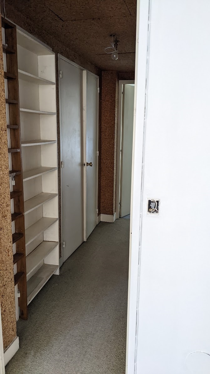

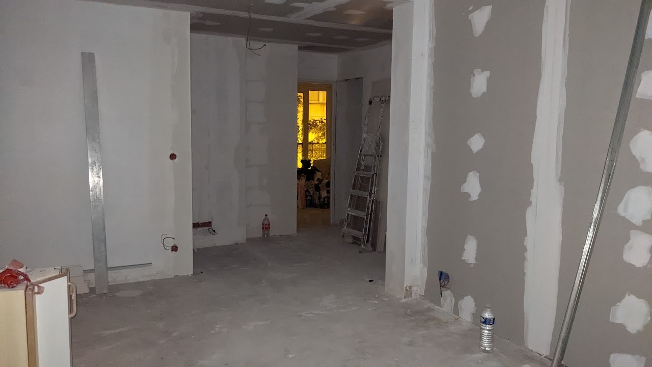

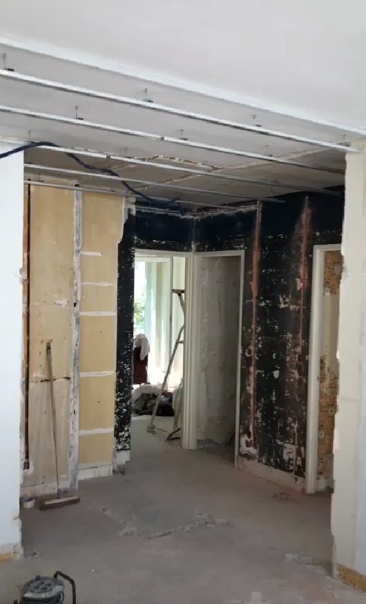

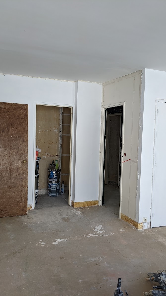

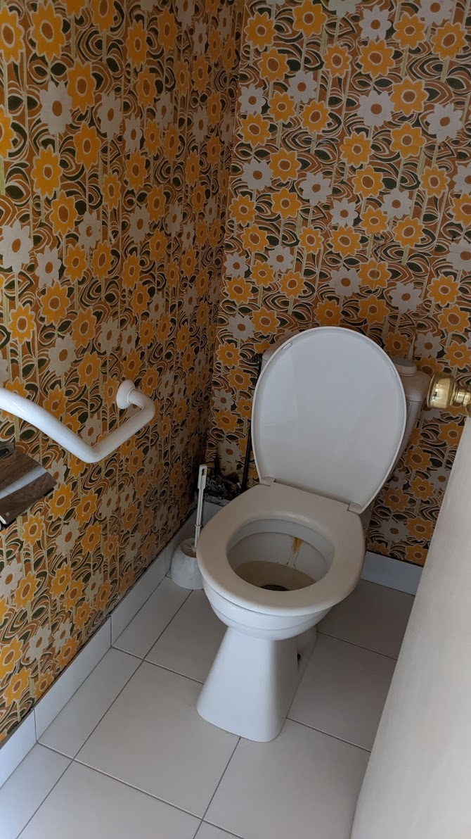

scalpatif a écrit :
Bref, j'arrete avec mes histoires scato, c'était bien marrant cela dit!
réno de mon appart
on partait de ça, toilette avec barre pour vieux d'époque :
https://rehost.diberie.com/Picture/Get/t/95766
et pour pas etre totalement HS,
on partait aussi de ça  :
moquette de 40 ans, couloir recouvert de liège (je crois que je l'avais déja postée celle la)
 https://rehost.diberie.com/Picture/Get/t/95767
on a tout fait péter
https://rehost.diberie.com/Picture/Get/t/95774
https://rehost.diberie.com/Picture/Get/t/95768
https://rehost.diberie.com/Picture/Get/t/95775
 chantier débuté aux environs du 20 juillet, 3 mois et 42000e plus tard,  la on en est  aux finitions :d
(et enedis passera le 19 décembre :o)

réno de mon appart

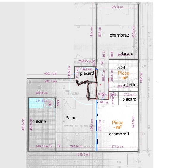

au niveau du plan "final" ça donne ça (attention crados paint)
https://rehost.diberie.com/Picture/Get/t/95811
-le carré bleu = gaines techniques copro qui sont pas l'appart)
- on récupère l'espace du gros rond, qui était placard+couloir (griboullis=les anciens trucs)  visuellement ça en jette cf ma photo de nuit.
- création d'un placard de remplacement dans l'entrée (je pense qu'on mettra autant de trucs dans un peu moins d'espace) qui était l'entrée de la cuisine et formait un mini couloir de 1m de long. (le petit cercle)
- cloison posée en bleu pour faire une chambre
simple au final (un peu comme mes premiers plans :d )

42 000€  :ouch:
ils sont passé où les euro ? (lu la réponse après)
Tu fais un ratissage ? car le mur à gauche est tout blanc.
Manque de vis en milieu de plaque sauf si tu as une HSP de 210cm  :o et au niveau du plafond c'est encore pire. Ton plaquiste est un gros radin.
Ton placo ne toucherai pas le sol ? Si oui, pose mal faite. Les plaques ne doivent pas toucher le sol pour une question d'humidité (coup de serpillière, remonté d'humidité, etc...).
Et le combo ultime. Les plaques au plafond ont était mise dans le sens des fourrures au lieu d'être perpendiculaire.
Désolé mais ton plaquiste est un tocard de 1er et radin.
Encore un qui va faire de la merde durant 30 ans.
Je serais pas étonné qu'il ai mis qu'un montant au lieu de doubler les montants lors de doublage de mur pour faire des économies (à 4€ le montant, tu fais vite de grosse économie en ne doublant pas les montants)
Merde il m'a dit qu'il faisait comme ça depuis 30 ans :o
Le faux plafond s'arrête a la barre métallique  et fait que la partie couloir et pas le salon dou est prise la photo.
Le mur de gauche c'est de la brique.
Ça touche le sol en effet.
Montants doublés je sais pas j'ai des vidéos je vais voir.
n°67109310
andre1980
Les gros nichons vaincront
Posté le 28-10-2022 à 23:28:47  profilanswer
Couloir ou pas, il n'aurait pas dû poser les plaques dans ce sens.
Regarde s'il y a une vise tous les 30cm. J'en doute. Autant pour les murs, ok, ça passe même si c'est pas DTU mais autant pour le plafond, c'est plus problématique car il y a plus d’effort sur les vis pour retenir la plaque.
n°67109323
FRACTAL
Posté le 28-10-2022 à 23:33:58  profilanswer
Je vais regarder :Jap:
