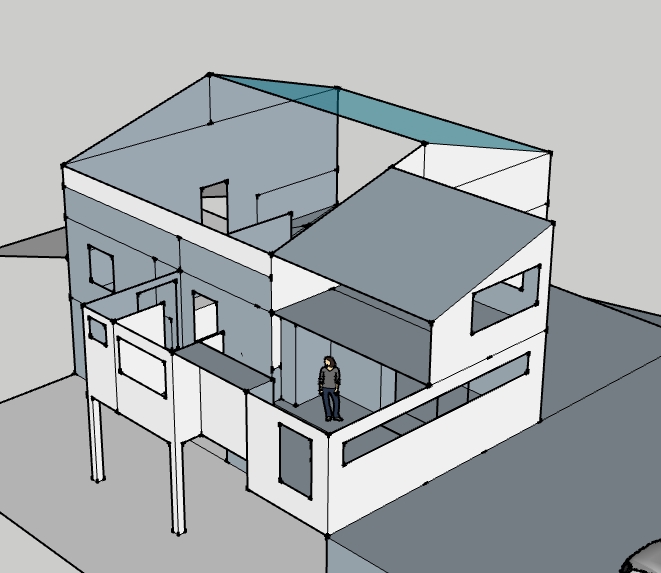

Bonjour
Ma famille s’agrandit et je prévois de faire une extension sur ma maison en autoconstruction.
La maison fait actuellement 80m² au sol (8*10) composée de:
- RDC semi enterré (terrain en pente), non habitable
- 1er etage
- Combles aménagés
Après relecture de l'acte notarié, la surface habitable est de 102m²
Nous sommes en rase campagne
L'extension serait composée de:
- Une chambre dans les combles (20m², mais une partie a moins de 1,8m de haut)
- Une suite parentale au 1er etage avec SDB, une buanderie (45m²), un WC
Cela nous amène donc a 65m² d'extension. Mais 167m² de surface totale (moins les quelques m² bas de plafond).
Nous aimerions  éviter de passer par un architecte. De plus nous n'avons pas du tout le budget pour tout faire d'un coup, et la chambre supplémentaire au 2e va vite devenir nécessaire.
Vous semble t'il jouable de ne faire qu'une déclaration de travaux pour la chambre du 2e (Extension en ossature bois) qui fait moins de 20m² (a noter qu'elle sera a environs 8m de haut...)
https://rehost.diberie.com/Picture/Get/t/88510

De mémoire maintenant c'est 120m² sans architecte. Donc j'aurais envie de dire que si maison+1er bout d'extension en deçà de 120m² ça devrait le faire sans archi. Par contre permis obligatoire je pense.

c'est 150m2, par contre c'est la surface totale après fin des travaux qui compte.
Donc pour toi, c'est 167m2, donc archi obligatoire

C'est bien 150m2
https://www.service-public.fr/parti [...] its/F20568

mamlelong a écrit :
Bonjour
- 1er etage
- Combles aménagés
Attention également à ce qui est prévu dans ton document d'urbanisme. Une extension de 65m² d'une maison qui en fait 102 d'origine, ça fait une augmentation de surface de 64% environ. Or certains PLU interdisent l'extension de plus de 50% de la taille de la maison.

mamlelong a écrit :
Bonjour
- 1er etage
- Combles aménagés
Dans tous les cas, on ne peux que te conseiller de respecter les règles.
De plus en cas de vente, tu pourrais être embetté chez le notaire.
Si besoin d'un archi, tu n'auras pas trop le choix de lacher 2-3k€ pour avoir sa signature  :o
Il te faudra un permis de construire si tu dépasses les 40m² de surface de plancher pour cette extension.
Tout comme la déclaration préalable de travaux, le permis de construire est un dossier administratif qui permet de vérifier que votre projet respecte bien les règles du plan local d’urbanisme ou du plan d’occupation des sols de la commune. Il est généralement exigé pour la réalisation de projets de moyenne à grande ampleur.
Vos travaux d’extension sont soumis à permis de construire s’ils correspondent à l'une des caractéristiques suivantes :
Votre projet d’agrandissement génère une surface de plancher ou une emprise au sol supérieure à 20 m2, et votre terrain est situé en dehors de la zone urbaine d’un PLU ou d’un POS ou dans une commune non couverte par l'un de ces documents ;
Votre extension génère une surface de plancher ou une emprise au sol supérieure à 40 m2 ;
Votre projet génère plus de 20 m2 de surface de plancher ou d'emprise au sol et a pour conséquence de porter la surface de plancher totale après travaux à plus de 150 m2. Dans ce cas, le recours à un architecte est indispensable.
