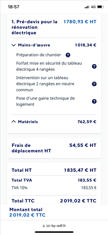

et voila le devis effectué par Izy by Edf. Vous en pensez quoi ?
il m'a evoqué un tableau 4 rangées Schneider resi9 avec du 63A
https://rehost.diberie.com/Picture/Get/r/84408

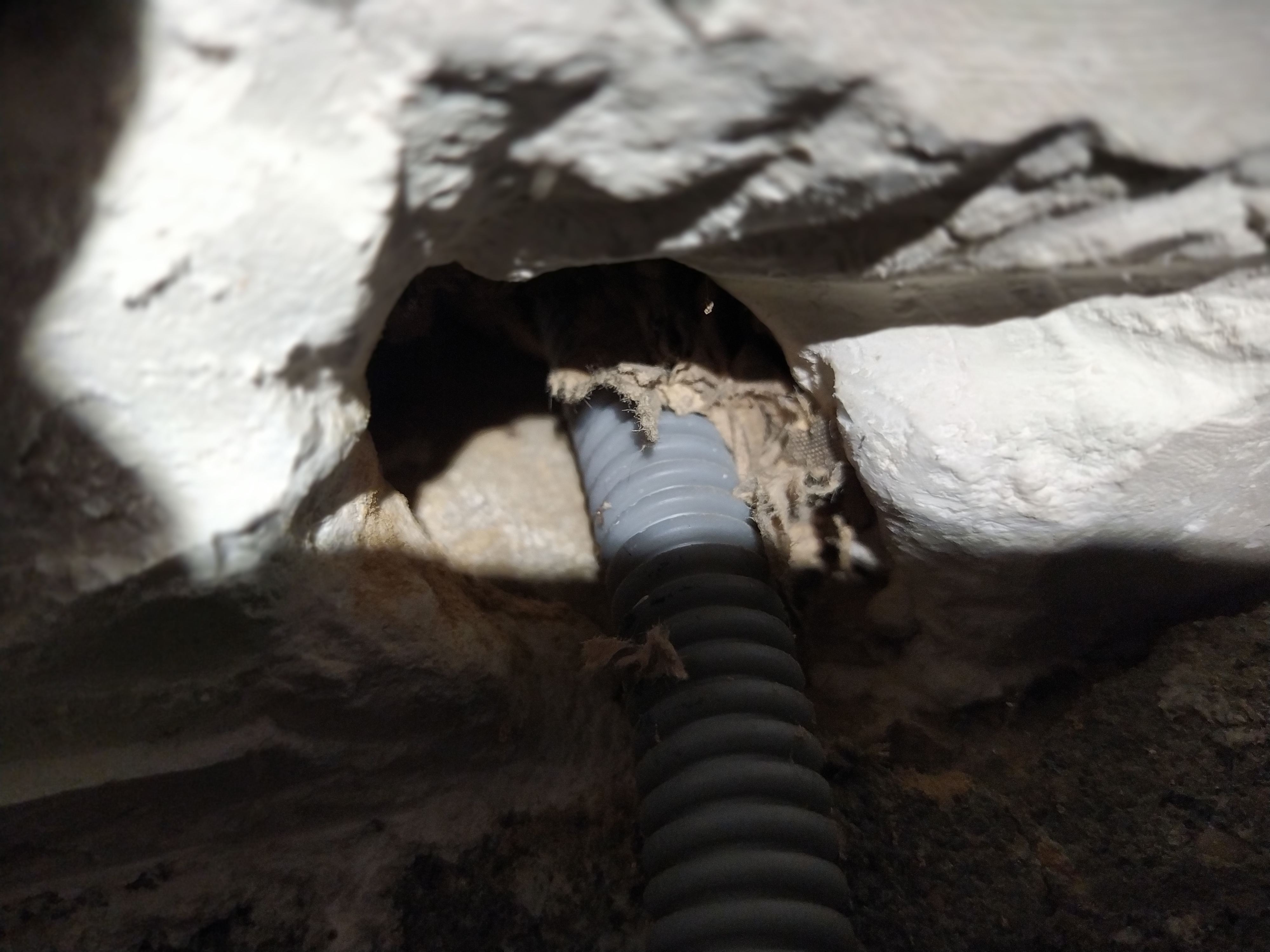

toutsec a écrit :
Bonjour,
Quelles sont les recommandations du topic pour faire un truc plus propre ? J'enlève le papier journal puis mousse expansive ? Ce sont des tubes d'eau chaude / chauffage /électrique qui partent de ma cave et qui vont dans le couloir d'entrée au dessus.
https://rehost.diberie.com/Picture/Get/r/84375https://rehost.diberie.com/Picture/Get/r/84376
Merci :jap:
Plus propre je sais pas mais plutôt que de la mousse, le mieux c’est de la laine minérale.
Je sais pas si c'est un problème de formulation, mais c'est pas une mise en sécurité c'est un remplacement.
Et tu n'es pas en neutre commun. Quand c'est le cas, ça rajoute de la main d'oeuvre pour identifier les lignes

nass9500
Posté le 22-08-2022 à 20:43:15  profilanswer
Oui je pense qu’il parle bien d’un remplacement on parle bien d’une gtl, d’un tableau 4 ligne …

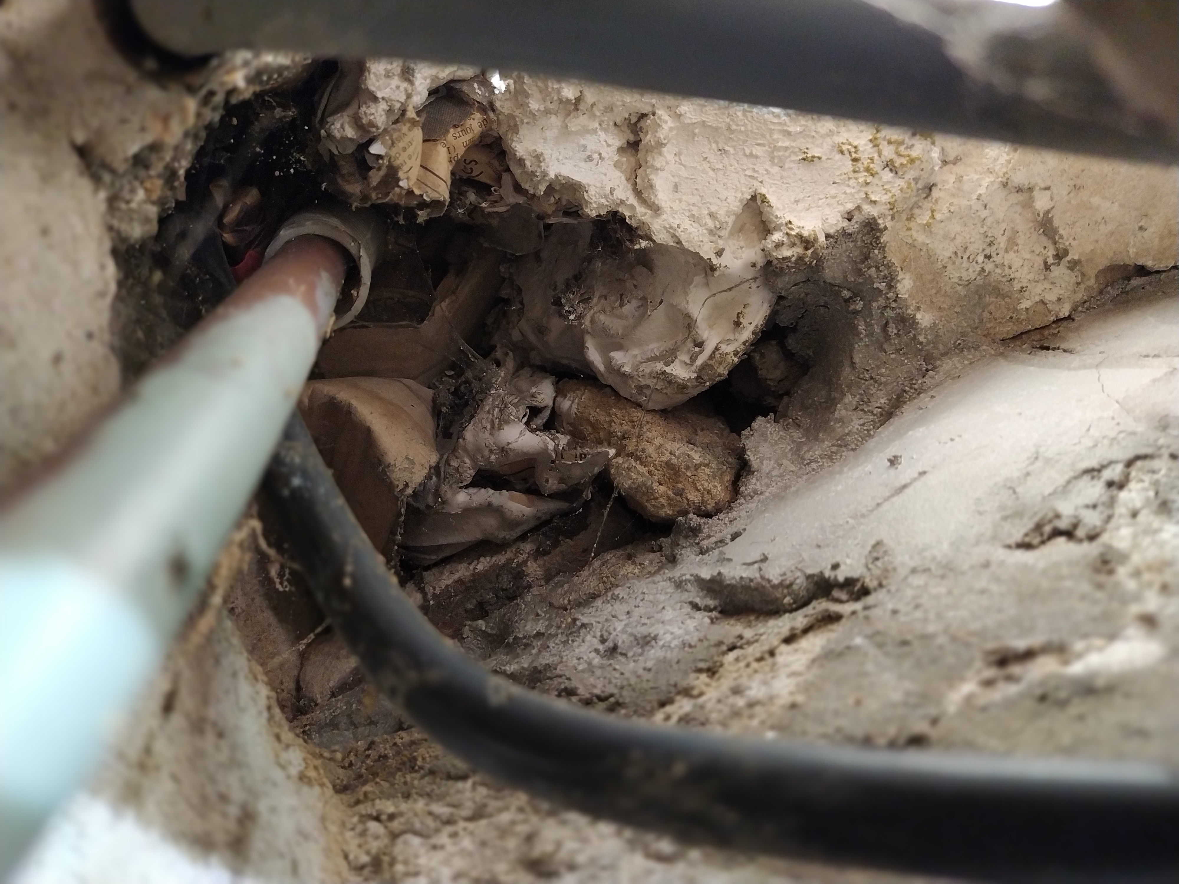

Posté le 22-08-2022 à 21:03:27  profilanswer
Sur des chiens assis, j'ai des jours (genre 4-8mm de large ) entre le bois exterieur de la structure et la maçonnerie ou
et entre bois & bois, car le bois a séché et c'est restreint.
Vous metteriez quoi pour colmater?

eeeinstein
Électricien au CERN
Posté le 22-08-2022 à 21:04:48  profilanswer
(Pour empêcher entrée d'eau, et passage d'air)
Sika flex 11fc ftw :o
+1 avec libussa, c'est pas une mise en sécurité que tu veux.
Tu peux poster la partie du devis avec le matériel ?
n°66599638
nass9500
Posté le 23-08-2022 à 08:40:41  profilanswer
C’est bien ça le problème à aucun moment il n’y a le matériel.
Il me l’a évoqué que par téléphone. Il m’a dit que c’est un forfait global ( J’ai l’impression que jamais il ne donne exactement le matériel utilisé, 3 personnes vu et pareil les 3 ).
J’ai répondu par mail pour lui informer que c’est pas une mise en sécurité mais bien un remplacement.
Je vous dis quand il revient vers moi et voir si ce n’est pas juste du vocabulaire.

ryoo
Posté le 23-08-2022 à 11:40:47  profilanswer
Demande lui s'il compte mettre 1 (mise en sécurité) interrupteur différentiel ou plusieurs (mise à la norme).
Message édité par ryoo le 23-08-2022 à 11:41:25
Ma demande était claire (enfin j'espère). Une mise au norme avec un changement de tout le compteur avec une GTL

ryoo
Posté le 23-08-2022 à 15:42:28  profilanswer
Pour moi ta demande est claire.
Mais ça n'empêche certaines personnes de chercher à profiter  de l'ignorance des gens.
