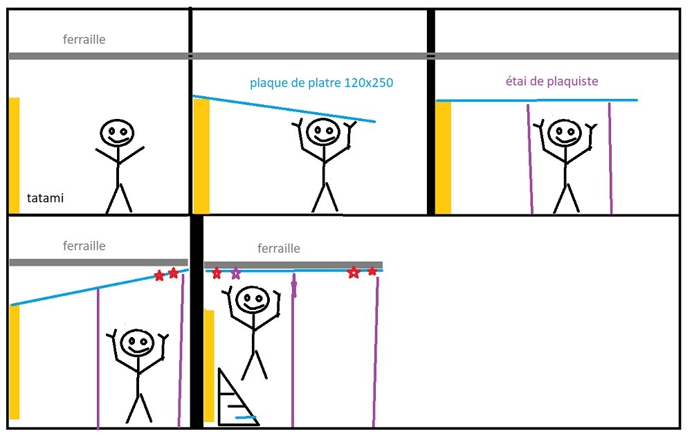

_Makaveli_ a écrit :
Est ce que quelqu'un a déjà plaquer au plafond, mais sans lève plaque parce que pas la place ? :o
J'ai vu qu'il existait des méthodes avec des tasseaux au mur et des étais.... Mais si il y a plus simple je suis preneur...
[:kurt haribo:2]
J'ai utiliser un tatami à la vertical contre le mur.
Je posai un côté de placo (côté de 120) sur le tatami (donc l'épaisseur du tatami).
Je soulevais ensuite l'autre côté de la plaque jusqu'à la mettre sur ma tête.
Avec la plaque sur la tête en équilibre, je posais des étais de plaquiste (les merdes bleu tout fin) sous la plaque de chaque côté de mon corps.
Il me restait plus qu'à "pomper" pour monter les deux étais à la fois pour monter la plaque jusqu'à atteindre la ferraille.
Quelques vis côté "étais" puis je soulevais à la main et à la tête le côté tatami jusqu'à la ferraille => vis.
https://img.super-h.fr/images/2022/08/16/37512083b498c40443e2df3a19bb20c3.jpg
80m² fait comme ça.
Pour l'immeuble, je me suis promis que j'utiliserai un lève-plaque  :D
Le plus simple quand un petit espace c'est être deux.
Vous levez à deux avec l'aide de deux escabeau, chaise, etc... Une personne tient un côté, l'autre tient son côté avec sa tête et une main et vise avec la deuxième mains.
Si on peut pas mettre un lève-plaque, il y a peu de chance pour que la plaque soit entière donc pas lourde.

WhyMe a écrit :
Faut juste faire attention, moi j'ai failli mourir parce que j'avais pas de lève plaque.
J'ai fait ça avec des étais ( les vrais, ceux qui te font les bras rien qu'en les déplaçant ), et je pensais le 2ème étai en compression mais erreur, c'était juste le poids de la plaque qui le tenait. Et quand les 1ères vis ont été mises, l'étai est tombé et est passé à qq centimètres de mon crane pendant que je faisais des découpes au sol ...

carbon38 a écrit :
Oui mais en fait non. Tu peux pas découper toutes tes plaques a l'avance.
Un lève plaque, il vaut mieux l'acheter d'occasion et le revendre après. :jap:
bah pourquoi ? si t'as des montants tu sais où tu vas les foutre non ?
ou alors tu découpes en direct et tu montes en suivant, c'est si long ?
/noob
/hait le placoplatre
edit: bon vu ta photo hein :o
