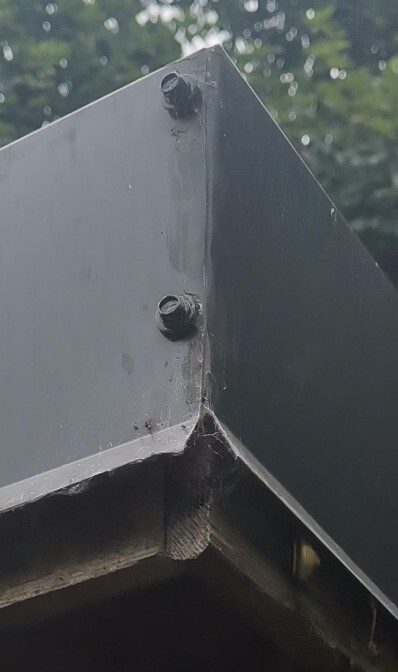

Ça vous paraît comment comme finition de rive ? Perso je trouve ça dégueulasse d'autant plus que pour l'abris de jardin la finition est nickel avec pliures comme il faut à chaque coin
Les angles juste coupés et laissés tels quel (par une entreprise spécialisée la dedans )
https://i.imgur.com/D2TLJyU.jpeg
https://i.imgur.com/JUPbOkU.jpeg
Y'a aussi des trous tout le long (ils se sont vissés sur l'ancienne rive en bois qu'on avait pourtant demandé expressément qu'elle soit enlevée car elle aussi trouée, c'est même indiqué sur le devis)
https://i.imgur.com/gTAYQw7.jpeg
Dur à montrer en photo mais en gros tous les mètres ça gondole de fou, et l'emplacement où la rive en bois était trouée , bah c'est toujours accessible...on a donc eu un couple de mésange dedans au printemps...en attendant les rats.
Ici pour l'abris (copain d'un copain qui est couvreur)
https://i.imgur.com/PVKNvqu.jpeg
https://i.imgur.com/I4yySD6.jpeg
Il avait bien fait les pliages et découpes à la grignoteuse, je sais plus s'il avait collé ou soudé un peu mais bon globalement ça fait propre, rien ne peut passer et on peut pas se couper.
J'ai mon avis sur le taf qui a été fait (= de la merde du début à la fin) mais évidemment l'entreprise minore le soucis, en mode c'est normal une rive de bac acier on la pose, on visse et c'est fini y'a rien d'autre à faire ...
Alors histoire d'avoir d'autres opinions, faisons appel à hfr  :D

Spécialisé la dedans ?
Non, ils sont pas spécialisés, les vrais pro ne perce pas sur le devant pour fixé la bande, c'est tout fait en pince invisible.
Et les angles on fait des recouvrements invisibles, pas cet merde là.
Prend le traité de couverture, il y a tout dedans.

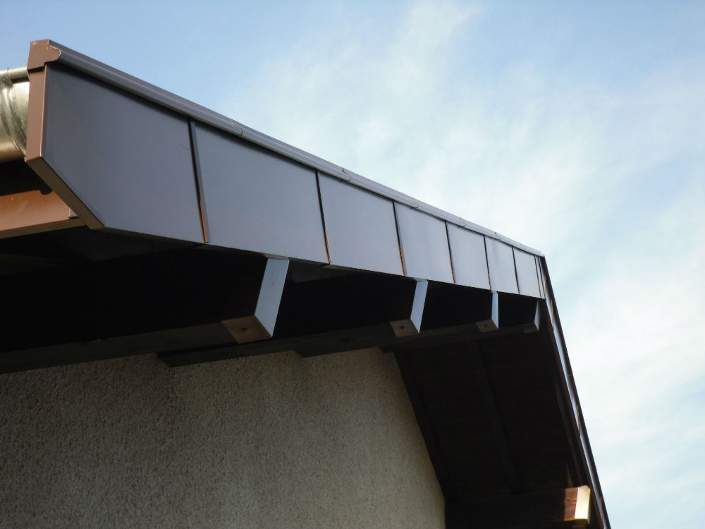

edit avec le paint qui va bien :
https://zupimages.net/up/22/29/74ov.png
edit : ça peut aussi être fait avec des glissières :
https://zupimages.net/up/22/29/ou3g.jpg
https://zupimages.net/up/22/29/o11m.png

Une entreprise de couverture quoi  [:spamafote]
Donc tu me dis que pour cette rive bac acier ils doivent reprendre de zéro et faire à la pince ?
Men are brave
n°66384431
silkr
Posté le 20-07-2022 à 13:39:40  profilanswer
bah si tu veux eviter les pblm future à cause de la stagnation de l'eau oui.
surtout on voit déjà de la mousse, cela fait quelques années la pose ?
Message édité par silkr le 20-07-2022 à 13:40:01
n°66384517
eeeinstein
Électricien au CERN
Posté le 20-07-2022 à 13:49:04  profilanswer
Déjà est-ce que sur le devis est indiqué "le suivi des dtu serait fait" ?
Parce que sans ça, ils font ce qu'ils veulent en fait :/
Puis ça :
https://zupimages.net/up/22/29/r0by.jpg
Typiquement c'est un truc qu'on fait jamais de mettre une vis dans l'épaisseur d'une planche de rive aussi fine, c'est sur et certain que la planche a éclaté dérrière eet que d'ici quelques années, les vis vont finir par terre.
Et accessoirement, quand on fait une rive en zing (ou acier) on recouvre toute la planche de rive.
Idem pour le plis du bas, on fais des boudins en principe pour éviter la remonté de l'eau :

Posté le 20-07-2022 à 13:51:42  profilanswer
Pour confirmation, c'est du travail mal fait, sauf si c'est un hangar agricole...

Posté le 20-07-2022 à 14:07:35  profilanswer
Puis ça :
https://zupimages.net/up/22/29/eq6k.jpg
Ou couvrir entièrement la ^planche de rive comme la photo du post au dessus avec les glissières invisibles
[:daftpounky]
J'suis mort l'exemple en photo que prend, c'est l'abris de jardin qui est je trouve mieux que l'autre où c'est le toit de l'habitation, où ça a juste été posé et pas fini, vissé dans l'ancienne rive en bois qui était morte. Et donc c'est cette dernière qui m'embête réellement, se retrouver avec des rats dans le toit à terme ça me plaît pas de trop  :O
et encore franchement ^^
[:tinaeu]
Édit : pas de mention de dtu sur le devis.
Message édité par hawkins le 20-07-2022 à 14:10:59
