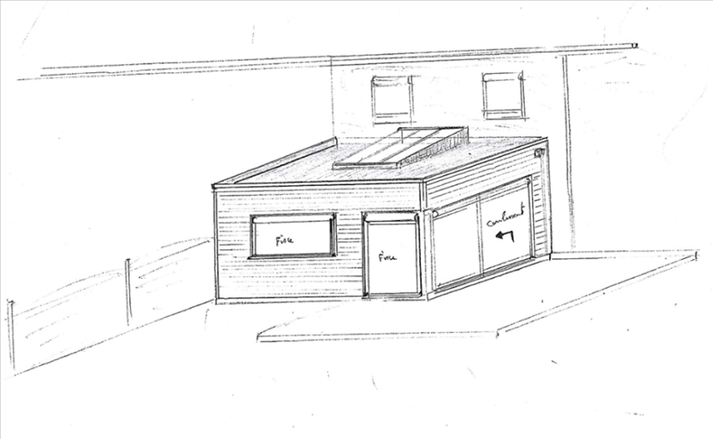

Je réfléchis à faire construire une extension ossature bois de 20m2 qui ressemblerait à ça aux dernières nouvelles :
https://rehost.diberie.com/Picture/Get/r/71128
Mon interrogation concerne principalement l'isolation. Je suis assez proche d'un aeroport donc je ne souhaite pas avoir de soucis d'insonorisation ( et ne pas perdre en isolation thermique au passage ).
On me propose ça pour l'instant concernant l'isolation
Sous dalle : polyuréthane 60mm eps
Entre montants : laine de bois 145mm eps
Entre gitages : laine de verre 100mm
Sous epdm : polyuréthane 100mm
+ bardage bois
+ triple vitrage sur les cotés et double vitrage sur le toit
Quelqu'un aurait un avis la dessus ? Peut être d'autres choix ?
Message édité par kakashii le 04-05-2022 à 13:51:43

60mm de PU sous dalle (R=2.7) c'est peu. Demande le double. Ce n'est pas cher à l'achat et à peine plus cher à la mise en œuvre.
Laine de bois 145mm : R=4. C'est pas fou non plus pour une construction neuve en 2022. Pas moyen de passer sur 200mm ? Ce sont les montants qui ne permettent pas d'aller au-delà de 145mm ?
Pourquoi le choix de laine de verre entre gitage ? Pas moyen d'avoir de la laine de bois aussi ? Meilleur déphasage thermique que la laine de verre entre autre. Après faut voir la région, l'ensoleillement, et l'utilisation de la pièce créée aussi pour voir si le déphasage est pertinent.
Pour la toiture, ça fait donc 100mm de laine + 100mm de PU ? R=7.8, c'est bien sans plus. On met maintenant du 8-10 un peu partout, même sur les isolations de comble à 1€.
Etant donné l'isolation proposée notamment sous dalle et murs, le triple-vitrage me semble peu cohérent en l'état. C'est très cher pour un gain pas forcément important, surtout si tout le reste n'est pas à au même niveau. Encore une fois, à voir en fonction de l'environnement, l'exposition, les conditions climatiques, l'usage de la pièce,...
n°65842429
fabien44
Posté le 04-05-2022 à 15:01:40  profilanswer
Pour le phonique, le souci va se situer sur la toiture plate. Le polyuréthane est nul en phonique. Si tu conserves la technique du mixte alors tournes toi vers des panneaux en fibre de bois.
Sinon toiture froide avec laine de roche.

moi et moi
Posté le 04-05-2022 à 15:17:21  profilanswer
Je suis pas convaincu sur le PU mais je peux me tromper. On a mis 12cm de panneaux PU sous EPDM, on a pas vraiment de souci en phonique, à mon avis ça passera par les huisseries plutôt que par la toiture en elle-même.
Pour la toiture froide quand j'ai fait la mienne j'ai cru comprendre que ce n'est plus très recommandé (vs toiture chaude)

fabien44
Posté le 04-05-2022 à 15:21:00  profilanswer
Tout est question de mise en œuvre, quelque soit la technique retenue. Ensuite c'est un choix en fonction des contraintes. Si tu as un avion de ligne qui passe au dessus de ta maison, faut renforcer le critère phonique.
Le PU est nul en phonique, c'est un fait. Après tu dois avoir de l'isolant laine en sous face qui doit être suffisant pour tes besoins à toi.
Message édité par fabien44 le 04-05-2022 à 15:21:45
n°65842720
moi et moi
Posté le 04-05-2022 à 15:26:28  profilanswer
Non je n'ai rien en sous face, du coup je pense qu'il faut relativiser le "nul" quand même..
n°65842758
fabien44
Posté le 04-05-2022 à 15:29:15  profilanswer
Le PU est un des pires isolants phoniques, c'est un fait. Que vous n'ayez pas de soucis phonique chez vous n'y change rien.
Message édité par fabien44 le 04-05-2022 à 15:32:10

flash23
Fin de race brainwashée
Posté le 04-05-2022 à 16:38:27  profilanswer
La classe @ dallas a écrit :
Je me demande si 20mm c'est assez.
En ce qui concerne la gaine en elle même, le plus droit possible et les angles les plus ouverts possibles
Pour un perçage dans un mur extérieur de maison, il faut toujours percer légèrement de biais pour laisser l'eau s'écouler, il me semble.
=> Percer légèrement de bas en haut, si on perce de l'extérieur vers l'intérieur de la maison.
Edit : Grillé, bien entendu.  :o
Message édité par flash23 le 04-05-2022 à 16:46:09

n°65843495
flash23
Posté le 04-05-2022 à 16:46:55  profilanswer
Pourquoi laine de roche ?
J'aurais plutôt dit laine de verre.
La laine de verre est légèrement meilleure en phonique, par rapport à la laine de roche.
« Pourvu que c’était du lubrifiant. »
n°65843801
fabien44
Posté le 04-05-2022 à 17:12:58  profilanswer
https://isolation-phonique.com/choi [...] 0un%20mur.

kakashii
Posté le 04-05-2022 à 17:33:27  profilanswer
Merci pour vos réponses.
Pour répondre aux questions, ce serait pour un salon mais complétement ouvert sur le reste du rez de chaussé (salle à manger et cuisine).
Ensoleillement correct (après midi et soirée) et localisation nord vers Lille.
Je note plusieurs points donc.
  • Sous dalle : demander le double polyuréthane
  • Entre montants : demander 200mm
  • Entre gitages : demander laine de bois
  • Toit : demander si panneaux en fibre de bois ou alors laine de roche
Et le plus important serait l'isolation au niveau du toit.

tristes_to​pics
Posté le 04-05-2022 à 20:45:26  profilanswer
Non mais pour le coup, s'ils partent sur du 145, c'est parce que tes montants font 145.
Pour ajouter en épaisseur, faut rajouter une couche d'isolant en-dehors des montants, côté intérieur (ou passer en montants de 200, mais bonjour l'augmentation de coûts). Et donc, relatter pour maintenir en place cette couche supplémentaire. C'est bien, ça permet de croiser, mais ça demande un peu de boulot en plus
Message édité par tristes_topics le 04-05-2022 à 20:46:24
n°65845641
kakashii
Posté le 04-05-2022 à 21:18:51  profilanswer
ça marche, je vais poser toutes ces questions au constructeur ;)
