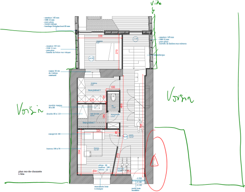

question pour les pros de l'isolation
je me questionne sur ce que j'isole sur mon projet sur la partie rénovée
https://img.super-h.fr/images/b63d46328e4c59f7e9aec9186dc37ce6.md.png
vous réisoleriez par l'intérieur quelles zones ?
  • le mur nord (en bas) => pas de sujet, il faut
  • mur SO (a droite) => pas de sujet, vu la demi-mitoyenneté il faut
  • mur NE (a gauche) => votre avis ? Pour moi on a un truc pas clair/pont thermique potentiel sur le coin en haut a gauche avec le voisin
sachant qu'on réisole complètement les combles (et l'extension)

Tu isoles 100% des murs périphérique (voisin ou pas).

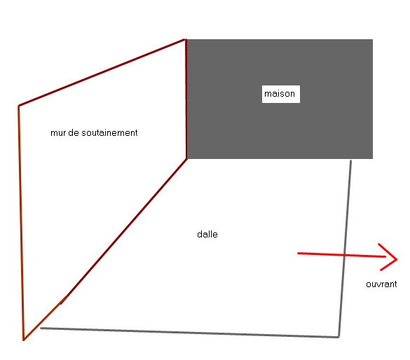

Bonjour à tous,
Je viens ici (si bon endroit) pour une petite question.
Les préambules:
- j'ai deux mains que je n'ai jamais utilisé sauf pour faire une vidange ou changer des plaquettes
- j'ai une maison en fin de chantier (béton, ITE, moderne style californien, côte d'azur pour la météo)
- j'ai envie de me faire un cabanon d'environ 10m² qui servira de salle de sport avec un vélo connecté et un tapis de course pour madame
La salle sera contre un mur de soutènement (fond), une façade de la maison (côté), libre (côté) et le côté ouest sera majoritairement ouvert par une baie vitrée (accès, luminosité). Le tout sur une dalle béton déjà là. On a aussi 2 rj45 et 3 prises 220v sur la façade à cet endroit là.
L'usage ? Moi me mettre au vélo pour changer un peu de la course à pied/trail (j'ai peur de la route ...). Pour courir justement, j'ai la route et les montagnes pas loin qu'il pleuve, neige ou vente, je suis allergique au tapis. Madame elle le tapis, elle n'aime pas trop sortir par mauvais temps.
Sachant que madame et moi on sort en moyenne 4 à 5 fois par semaine, toute l'année hiver compris, pour courir. Donc la température est secondaire: pas spécialement besoin de 21° dedans l'hiver, on peut s'habiller comme s'il fallait aller dehors. Madame et frileuse, moi pas vraiment: je cours en short et t-shirt toute l'année, encore hier sur les hauteur de Monaco (boucle Peille, Mont Agel, col de la Madone pour les locaux) à environ 1200m, j'ai juste une paire de gants sur les mains.
Donc usage très ponctuel finalement et probablement jamais l'été.
En gros:
https://zupimages.net/up/22/07/1r6j.jpg
J'étais parti dans l'idée de ... le faire moi même. Première erreur je pense :o
En ossature bois.
Et après moult lectures, je me permets (la question) de venir vérifier avec vous si tout semble correct.
- murs, intérieur vers extérieur:
ba13, pare-vapeur, osb, 10cm d'isolant (à définir) dans le cadre en bois, osb, pare-pluie, bardage en tôle style conteneur maritime
Trois comme ça, un quasi totalement ouvert vers l'ouest (un sud ouest majoritairement ouest, pas d'arbre pour les ombres portées) avec une baie de 3m
- sol du bas vers le haut:
dalle béton, 10cm d'isolant (à définir) dans le cadre en bois, osb
- toit du bas vers le haut:
osb, pare-vapeur, 10cm d'isolant (à définir) dans le cadre en bois, osb, pare-pluie, toit plat incliné en bac acier
Ça tient la route ? Faut-il une VMC pour la condensation ?
Le but n'est *que* de rentrer, faire du sport, ressortir. Éventuellement on peut laisser ouvert pour aérer et revenir fermer après la douche.
Il manque des choses ? (en dehors des compétences :o)
Merci !
EDIT: j'avais pensé à un container maritime de 20 pieds.
Mais s'il faut l'isoler par l'extérieur et faire un bardage ... Autant tout faire en bois non ?
D'autant qu'une fois le container en place, impossible vu sa position de traiter deux côtés (contre la maison et le mur de soutènement). Alors qu'avec le bois, je fais ça tranquille au sol et je peux les redresser ensuite.
re EDIT:
J'ai des potes qui s'y connaissent pour l'aide éventuelle.
Aucune contrainte de temps, si ça prend un an ça prend un an. D'où l'idée d'essayer de me lancer tranquillement.
Message édité par dwarfy le 17-02-2022 à 12:22:01

A vu de nez, j'ai des doute sur la structure en bois de 10cm d'épaisseur. J'ai jamais lu une construction en bois aussi fine.
Et 10cm d'isolant en hiver, tu va te cailler les fesses.

Ça va être un four aux belles saisons.
Four genre vrai four ? Très très chaud ?
Comme dit ci-dessus, pas trop grave vu l’usage qui sera quasi nul en été. Je voudrais juste être sûr que ça « fonctionne », en gros que l’humidité, la chaleur ou que sais-je d’autre ne viennent pas justement pourrir la structure ou nous faire respirer de la moisissure en permanence.
J’ai balancé ce chiffre un peu au pif. C’est pour dans, au bas mot, un an. Donc j’ai le temps de voir venir et peaufiner.
Maintenant que tu le dis, le dernier pdf que j’ai lu sur ça c’était du 150mm en effet (c’était une maison, pas un local de si petite taille). Suffisant ? Plus encore ?
L’idée de la question était surtout sur l’empilement des épaisseurs, savoir si je n’avais rien oublié (manifestement déjà j’ai oublié les grilles au pied pour les rongeurs). De ce que tu dis, il faudrait plus d’isolant donc, été comme hiver.
Et obligation de ventiler en permanence ou pas alors ? Ou juste si je schématise à l’extrême ça reste fermé de Mai à novembre, en novembre j’ouvre, je fais une heure de sport, je referme. Ni vu ni connu. Sans mourir en respirant du grisou et sans risquer que ça s’effondre pourri par les moisissures, les termites, les fourmis rouges ou les coccinelles ?

paracyber
Posté le 17-02-2022 à 21:48:05  profilanswer
Pour l'usage qu'il veut en faire, ça devrait déjà s'être pas mal.
C'est maigre c'est sur mais c'est ce que j'ai mis dans la pièce que je suis en train de faire dans la cours. Les montants sont de 95 et tu as de laine de bois en épaisseur 100 qui se trouve facilement.
En bois *massif* type pin nordique, pour de l'habitation (pas de l'abris de jardin), il me semble que ça commence à 90mm d’épaisseur.
