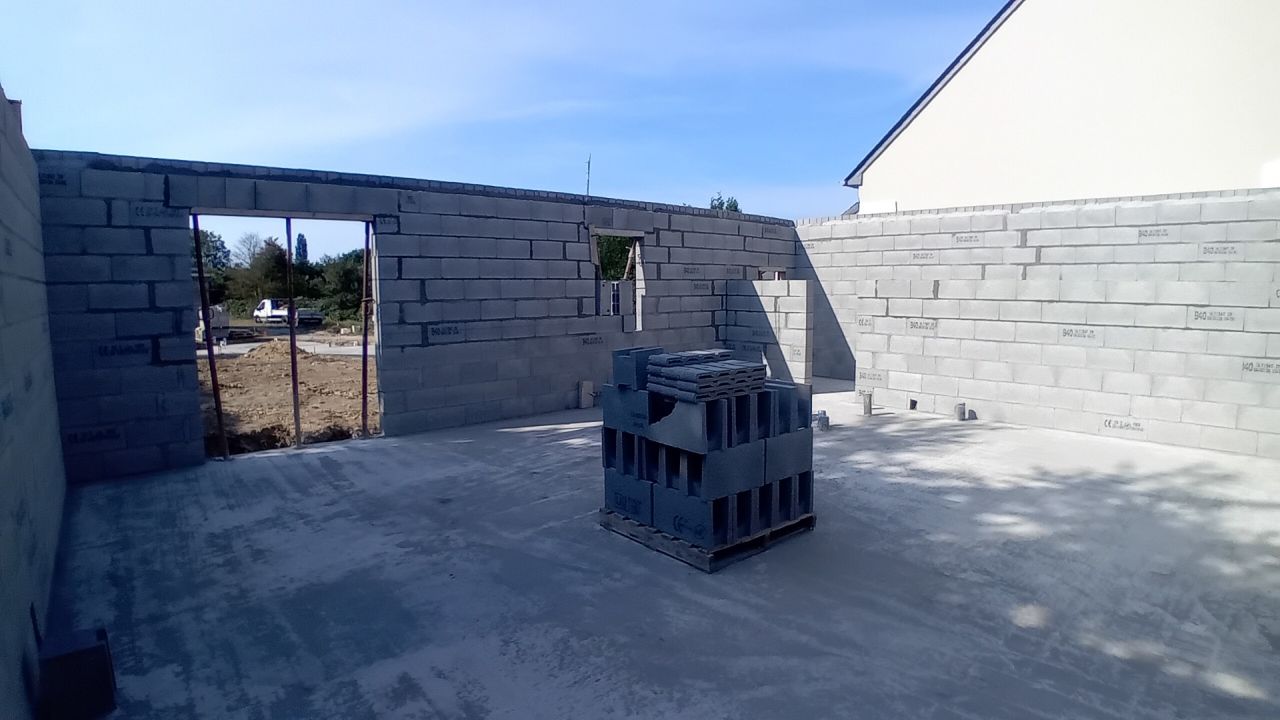

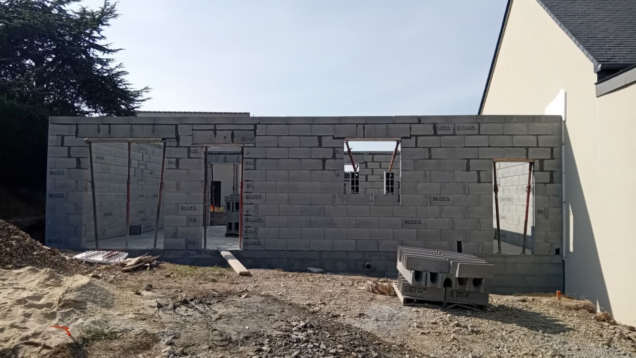

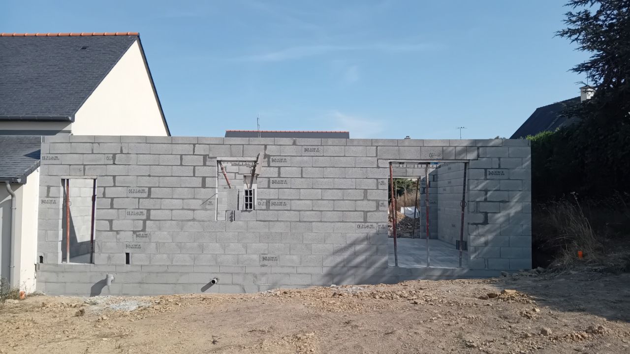

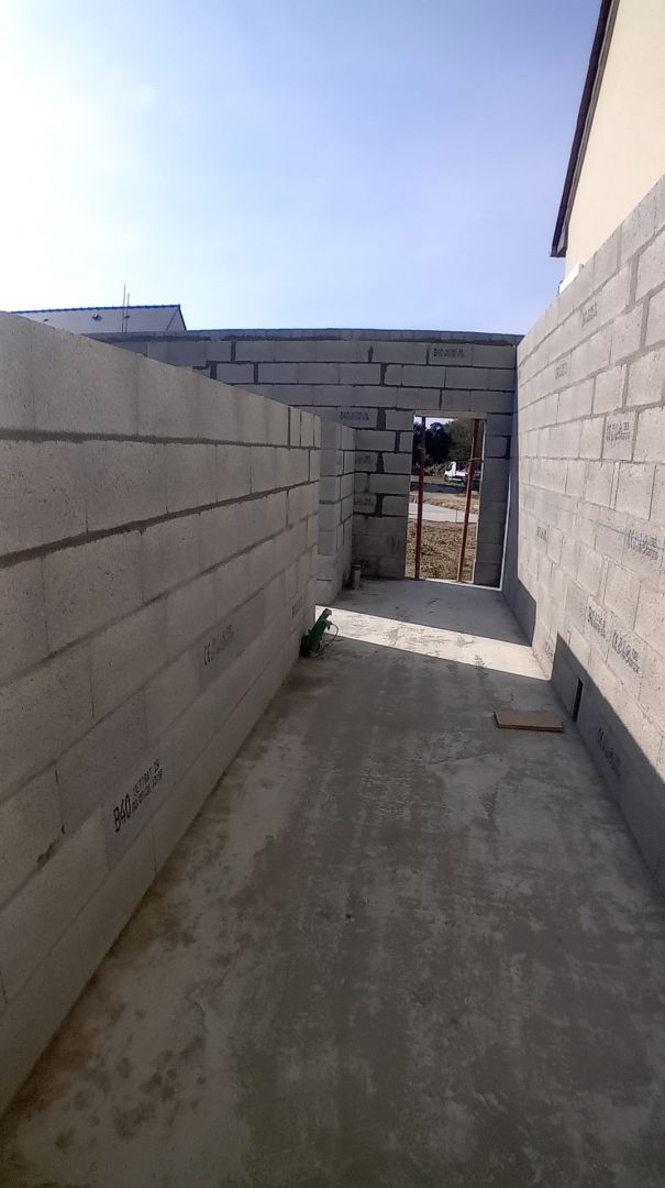

Bonsoir,
Suite de la construction de ma maison.
La semaine dernière, les murs du RDC ont été montés par les maçons, le travail est plutôt soigné.
Comme attendu, le local vélo n'est pas très large mais c'est le maximum permis par la largeur de construction autorisée sur le terrain.
https://media1.forumconstruire.com/photo/large/1990080.jpg
Elévation RDC facade Sud
https://media1.forumconstruire.com/photo/large/1990081.jpg
Elévation RDC facade Nord
https://media1.forumconstruire.com/photo/large/1990082.jpg
https://media1.forumconstruire.com/photo/large/1990083.jpg
Elévation RDC local vélos
#la2emeconstructiondurat

leraturbain a écrit :
Bonsoir,
https://media1.forumconstruire.com/ [...] 990080.jpg
https://media1.forumconstruire.com/ [...] 990081.jpg
https://media1.forumconstruire.com/ [...] 990082.jpg
https://media1.forumconstruire.com/ [...] 990083.jpg
Ca avance bien :D
Ils ont des poteaux raidisseurs (norme parasismique. De tête obligatoire dans le neuf) ? Tu as demandé quoi comme charpente ?
https://www.abc-maconnerie.com/sites/www.abc-maconnerie.com/local/cache-gd2/c0/c81573500a6f17fb03593971748b75.webp?1774004586
Message édité par neo world le 27-07-2026 à 22:23:53

leraturbai​n
Posté le 27-07-2026 à 23:56:30  profilanswer
Salut Neo,
Oui, il y a des raidisseurs, on voit d'ailleurs le trous pour s'assurer que le béton descende bien jusqu'en bas des poteaux.
La charpente sera traditionnelle ;).
Bonsoir,
C'est drôle ya pas de linteaux au dessus des ouvertures ?
Comment c'est geré ?
In vino very classe. T-shirts, accessoires et cadeaux vin et œnologie
n°75096138
paradise97​4
Posté le 28-07-2026 à 09:59:31  profilanswer
probablement comme cela :
https://travauxbeton.fr/wp-content/uploads/2020/07/Linteau-beton-bloc-u-04-249x300.png
