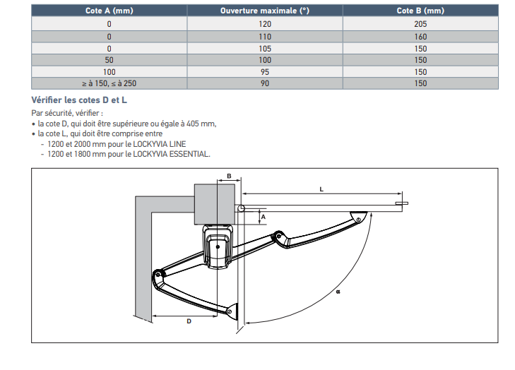

Coucou les bricolos :o
Question motorisation de portail : j'ai pris des mesures et en fait sur le mien la cote de déport A fait 320 mm [:tinostar]
https://rehost.diberie.com/Picture/Get/f/48822
(extrait d'une notice somfy)
Une idée de marque/solution pour motoriser un truc pareil ? (et en bonus sur un des deux vantaux je dois aller chercher 110° d'ouverture pour être dans l'axe de l'allée...)
Sinon je vais louer une disqueuse thermique 400mm pour réduire la cote, mais faut refaire l'enduit ensuite c'est chiant :o
n°63985466
Ramener les fixations du portail vers l'intérieur c'est infaisable ?

lapattefol​le
Posté le 11-09-2021 à 22:37:20  profilanswer
C'est toujours faisable bien sûr, mais ça s'annonce relou :D
C'est un portail en métal un peu à l'ancienne dont les gonds sont scellés, pas vissés.
Et il y aura toujours de l'enduit à faire :o
