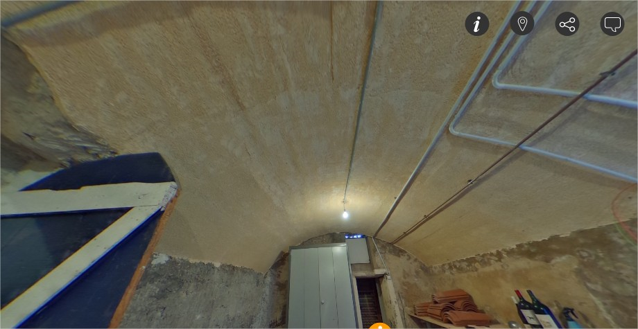

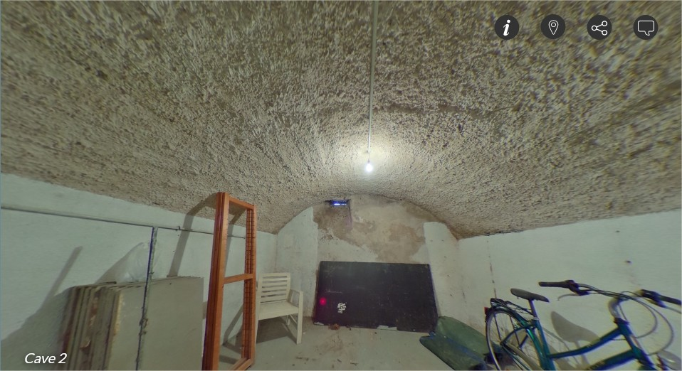

Je vais me lancer prochainement dans la rénovation de ma cave (enfin une des deux)
Je vais commencer par le plafond, c'est un crepi assez dégueu, devenu sale au fil des ans et qui s'éffrite quand on le touche
https://rehost.diberie.com/Picture/Get/f/42669
Idéalement je voudrais faire un truc comme dans ma première cave, un enduit qui fait bien plus propre
https://rehost.diberie.com/Picture/Get/f/42668
Comment procéder ? Je pensais commencer par faire tomber tout ce qui tombe du crépi en grattant, par contre je sais pas trop sur quel enduit m'orienter pour la suite et si faut alle rplus loin avant de le poser...
Merci !
Merci !
Enduit à la chaux sûrement, ça résiste sûrement plus a l'humidité.
Après pour gratter tu pourrais le faire au râteau, voir burin a brique plat large et massette mais faut voir l'état de l'enduit, la cave est bien aérée ?
