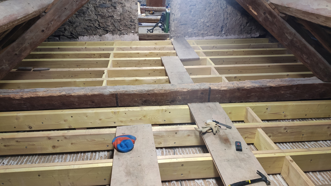

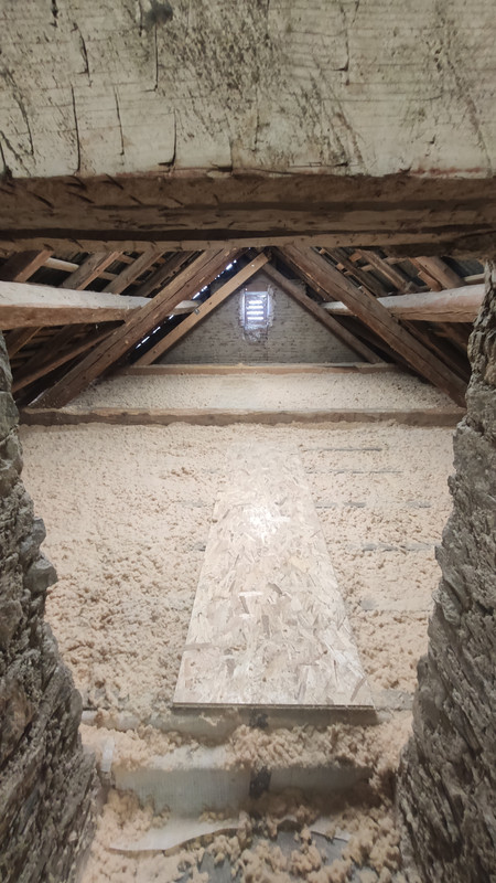

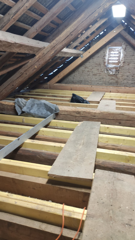

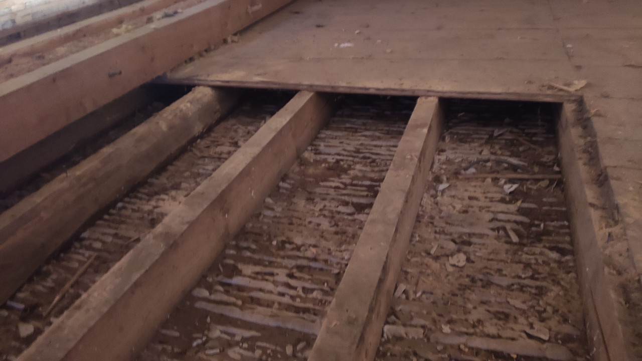

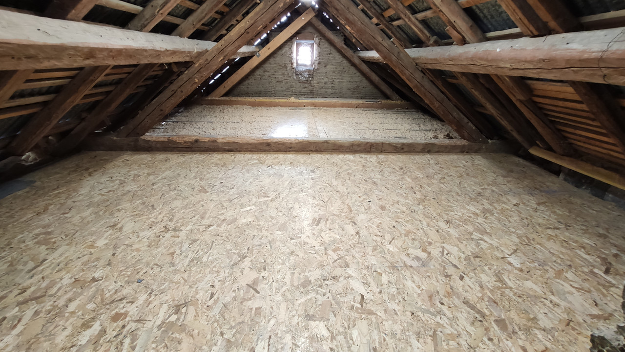

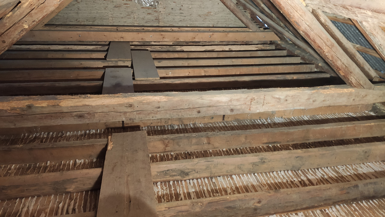

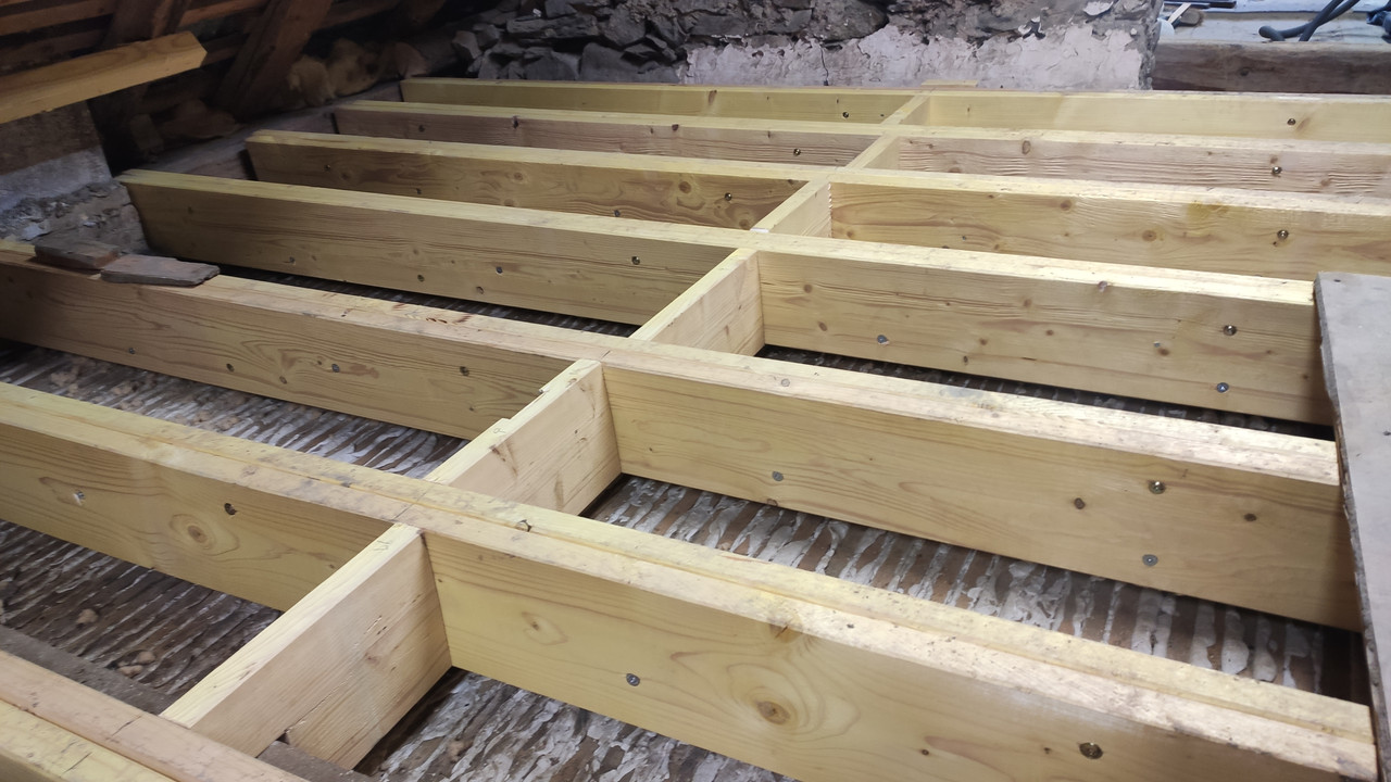

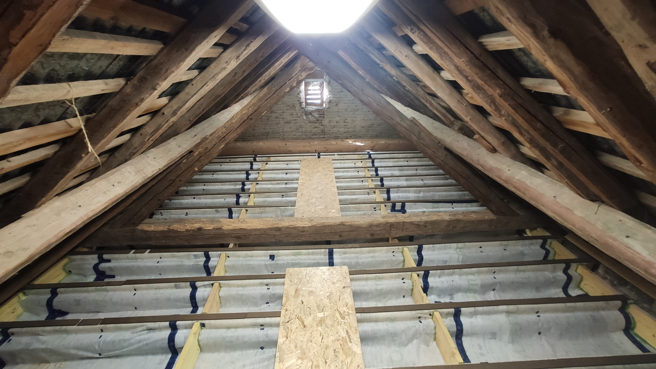

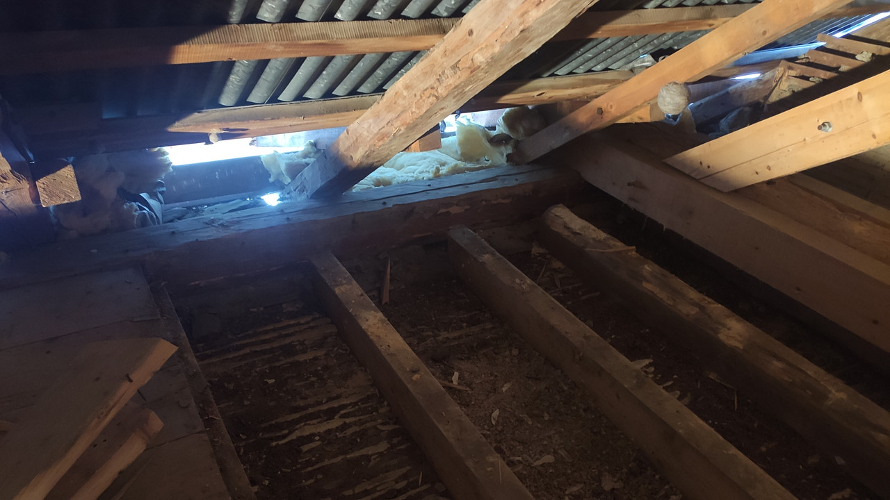

J'ai repris un peu le chantier d'isolation des planchers hauts de la bicoque.
Depuis la dernière fois :
- pose d'éclairage led. J'aurais dû commencer par ça !
- Doublage des vieilles solives avec 2 bois d'ossature 45x225mm moisés.
- Réalisation d'arases en béton sur toute la périphérie pour pouvoir réaliser une étanchéité à l'air correcte.
- Pose d'un frein vapeur Pro Clima Intello+, scotch, mastic party.
- Pose de ligne d'etresillons en bout, au tier et au 2 tiers des solives. En plus d'empêcher le bois de vriller, ça ferme les caissons pour l'isolant en vrac qui arrive.
- Soufflage de Steico Zell (fibre de bois) sur 25cm d'épaisseur.
- Pose d'un plancher OSB 22mm.

Et ça c'est la moitié du Grenier. Rebelote de l'autre côté maintenant... :o
Propre
[:implosion du tibia]
Ta toiture est en tôle ??  :??:
si tous les proprios pouvaient faire ça avant de vendre leur maison.  :love:
quel est l'intérêt de doubler les anciennes solives?
j'ai le même genre chez moi, mais y'a déjà une isolation soufflée dedans. si je pose un plancher OSB dessus , on pourra bien marcher dessus?
ou c'est obligé de faire tous les renforts comme tu as fait?

Oui toiture de fermette de montagne années 60. Tôles ondulées vissées sur chevrons. Pas de pare-pluie, pas de plancher, pas d'isolation. :o
Bien attaqué par la vrillette comme on aime...
Tout dépend :
- des portées et sections des solives en place
- de l'usage que tu souhaites en faire.
Dès qu'on souhaite construire des cloisons, meubler, habiter, les sections requises augmentent. Il faut consulter des tableaux sur les abaques de solivage pour se faire une idée. Ici j'ai 6m de portée, ce que j'ai mis est insuffisant selon les règles de l'art. Il aurait fallu mettre du contre collé 100x250 au lieu de 2x450x225 de bois d'ossature.
Pas le même prix, pas la même manutention, surtout ici ou je monte tout a l'épaule dans 70m de ruelle a 30% :o
Mon but premier était d'isoler mais renforcer le solivage avait plusieurs intérêts :
- augmenter la hauteur d'isolation de 18cm à 25.
- renforcer la structure portante du futur plancher, pour pouvoir envisager des usages corrects.
- remise à niveau des planchers.
Je ne me voyais pas isoler dans les vieilles solives, trop sous dimensionnées, tordues, posées à l'arrache.
En tout cas bosser par au dessus, c'est vraiment chiant :o :o :o
