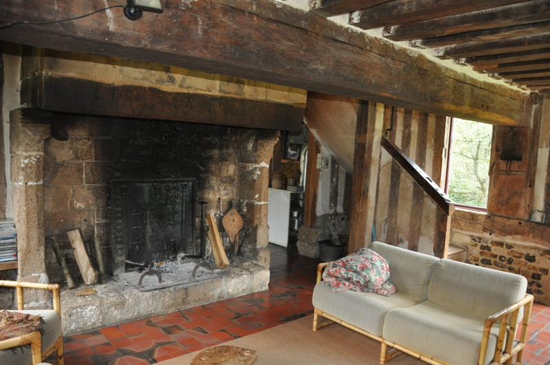

Mobile, j'arrive pas à accéder à ton lien. Mais même en decaissant de 30cm, ça te fait des poutres à 2m15, c'est hyper bas. Surtout pour toi qui jurait, oh grand jamais de la vie, ne jamais descendre sous les 1.70 de hsp.
Je pense qu'il s'agit de celle qui est en travers et plus basse que les autres au plafond

StanCW a écrit :
Envoi un plan à un BE pour voir si c'est possible et combien ils te prendrait pour calculer les sections nécessaires, mais on peut imaginer la suppression du poinçon pour l'ajout 2 jambes de force sur entrait si nécessaire.
Je vois pas de poinçon dans la configuration actuelle.
Et la poutre est déjà fléchie.

Tu connais les baraques de ce type ? , perso je pense que ce sont de vraie merdes pour lequel il faut mettre une tonne de pognon pour : la robustifier, la rendre durable, et avec un semblant de modernité thermique.
du décaisse ça, tu mets à nu tout les bois et le machis qui étaient "sous terre" et tu va découvrir des trucs que tu n'aurais meme pas imaginé, il faut au contraire mettre du béton pour reprendre toute la structure.
Enfin ça un charme certains mais structurellement faut etre pret soit a faire de gros sacrifice thermique / sur le confort (HSP) soit y mettre pas mal de pognon pour que ça rende bien.
Moi je vois l'équivalent d'un poinçon et un fléchissement qui peut être déplacé.

babysnoopy a écrit :
https://www.seloger.com/annonces/ac [...] =1&places=[{%22inseeCodes%22:[140333]},{%22inseeCodes%22:[140305]},{%22inseeCodes%22:[140001]}]&price=350000/500000&surface=100/NaN&enterprise=0&qsVersion=1.0&m=search_to_detail&Classified-ViewId=154995413#plein-ecran
J'ai raté ce petit "manoir" (selon les mots de l'agent immo..). Je n'ai pas prêté attention à cette annonce tout de suite. :sweat:
Il est sous compromis (ma seule chance est que le crédit soit refusé aux potentiels acquéreurs).
Au calme, à mi-distance de Deauville et Honfleur.
https://goo.gl/maps/NxHr5o3HxWBZJXPb7
Pile dans le budget et tout à refaire à l'intérieur + les ouvrants moches à changer.
Il n'y avait qu'un défaut, la HSP au RDC (seulement au RDC). Les grosses poutres sont à 1m85... (je fais 1m73).
Ma question : vous savez si on peut décaisser le sol sur ce genre de bien ? Ne serait-ce que de 20 cm.
Pourquoi que 20cm ? C'est pas avec ça que tu vas avoir une HSP non Museau
PS : elle est très moche de l'extérieur et les poutres sont aussi moche.
https://v.seloger.com/s/width/799/v [...] i8efkq.jpg
PS : toute façon, c'est très hypothétique là, le manoir est déjà en compromis de vente d'après le premier message.
C'est cette poutre oui.

StanCW
Parle à Monkey ...
Posté le 24-03-2021 à 19:53:53  profilanswer
philibear a écrit :
Quel est le rôle d'un poinçon?
Quel est le rôle des deux pièces gênantes chez Niku?
Empêcher un fléchissement ! (ok de l'entrait normalement) mais la on voit 2 jambes de force a déplacer pour mettre 2 autres jambes de forces mais ailleur donc le poinçon (il est positionné tout comme) ou la jambe de force verticale,  pourrait être déplacée ainsi que l'autre, avec une reprise de la poutre si nécessaire.
enfait sous le plancher il y'a peut etre bien un entrait, je sais pas .
Message édité par StanCW le 24-03-2021 à 19:54:57
n°62466928
babysnoopy
Posté le 24-03-2021 à 20:06:28  profilanswer
PS 2 : comme l'ami plus haut. Ca n'a rien d'un manoir. C'est une vielle maison de paysan (les riches de l'époque).
Je demande si on peut décaisser "minimum" 20 cm. C'est sûr que décaisser 50 cm serait cool mais si ça fragilise les fondations...
On est d'accord c'est une "maison" et non un manoir. L'agent immo aime embellir les choses...
Quand tu dis que les poutres sont moches. Tu peux détailler ? Un sablage suffirait à les rendre plus jolies ?
J'aime les poutres en chêne brut, et comme on voit très souvent des poutres teintes très foncés dans les biens à vendre, j'aurais certainement un sablage à faire.
Gérez votre épargne avec Avenue Des Investisseurs - École des épargnants alpha
n°62466965
philibear
Orbital Bacon
Posté le 24-03-2021 à 20:08:50  profilanswer
Dans ce cas là tu aurais raison sur le poinçon; ce serait une demi ferme classique.
(Et l'entrait doit avoir fléchi lui aussi)
Actuellement, je cherche un bien "habitable en l'état" à 450 k€ hors frais de notaire et hors travaux.
C'est une maison avec énormément de travaux, je m'en branle de ton budget "hors travaux" vu que tu le donnes en mettant le prix de la maison :o
C'est ton budget avec travaux que je voulais savoir.
Les "je peux mettre plus" etc... ça sert à rien pour se projeter.
Ta maison la elle te coutera la peau du cul à remettre au propre.

babysnoopy
Posté le 24-03-2021 à 21:05:56  profilanswer
Ce qui limite le budget rénovation, c'est le bon sens économique. L'objectif étant de ne pas trop perdre d'argent en cas de revente.
Sur le bien en question, je pense que ça ne ferait pas sens de mettre plus de 150-200 k€ en rénovation.
En sachant (encore une fois) que j'ai des artisans/pro dans ma famille pour :
- électricité
- plomberie
- fenêtres, escaliers, tout ce qui touche au bois...

Les gros nichons vaincront
Posté le 24-03-2021 à 22:36:06  profilanswer
Décaisser 20cm peut déjà fragilisé les fondations.
Un des problèmes avec les vielles maisons en structure bois, c'est que les pieds des poteau porteur sont souvent attaqué par l'humidité du sol au court des années.
Les poutre sont moche simplement car trop foncé est sans âme (trop rectangle, trop découper à la machine d'industriel).
