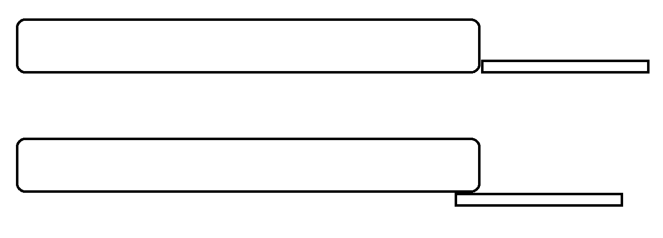

nonosore a écrit :
Le pombier refuse de poser le bac de douche tant que je n'ai pas carrelé. Alors que moi je pensais carreler en partant du bac de douche.
Qui est dans le vrai, qui est dans le faux?  :D  Merci
https://img.super-h.fr/images/a7c709f0cf80797946d42dd06f52eff1.png
Dans le premier cas, de mon point de vue, tu as un plus grand risque d'infiltration quand tes joints vont vieillir.

Le receveur de douche et ensuite le carrelage :o
Car il faut pouvoir glisser ton receveur entre le carrelage ça va nécessiter des ajustements..
Joint silicone ou epoxy entre le carrelage et le receveur.
Ça evite que si ça bouge, le receveur ou le carrelage pète.

n°62099738
Daphne
kernel panic
Posté le 11-02-2021 à 15:05:23  profilanswer
Si c'est pour du mural mon plombier me dit aussi d'abord bac de douche, et carrelage ensuite.
C'est la même explication de mon point de vue, tu fais tourner mon schéma paint de 90 degrés :o
Plus de risques d'infiltration si le bac est posé après le carrelage.

Je trouvais cela surprenant aussi  :sweat:
Mais c'est bon c'est arrangé, pose du bac et ensuite je pose le carrelage (bon par contre je doit vite poser le carrelage pour qu'il puisse finir la colonne et la porte de douche). Merci  :D
