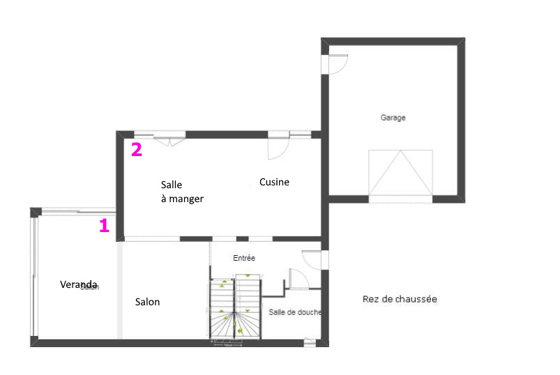

Posté le 01-01-2021 à 23:52:19  profilanswer
Bonne année à tous, je nous souhaite plein de chantiers réussis et avec le moins de défauts / soucis possible  :)
J'ai une PAC Air/Air pour chauffer ma maison à l'isolation bof
Avec une température autour de 0°, certaines parties du  RDC sont froides et pas toujours très agréable.
J'vais installer demain un radiateur d'appoint
un Sauter Bolero vertical 1500W que j'avais récupéré chez un ami
https://www.leroymerlin.fr/v3/p/pro [...] 1500223546
Radiateur a inertie fonte connecté - 1500 W - Avec façade chauffante - A chaleur douce
J'hesite sur l'endroit d'installation 1 ou 2
https://rehost.diberie.com/Uploads/0/20210101-233822-64a6e3f7-07e0-4b0d-8468-f201e03f6dd7.0.pic.JPG
La zone veranda est clairement la zone où on resent le plus de froid, ca me semble le top pour son installation.
Mais je lis qu'un radiateur à inertie est
Le radiateur électrique à inertie est, sans conteste, le modèle le plus abouti. En associant les 3 principes : convection, accumulation et rayonnement
Si le radiateur que j'installe est à rayonnement, il rayonnera pas sur grand chose, la veranda est quasi vide de meuble ou de présence humaine.
Votre avis svp ?  :jap:
